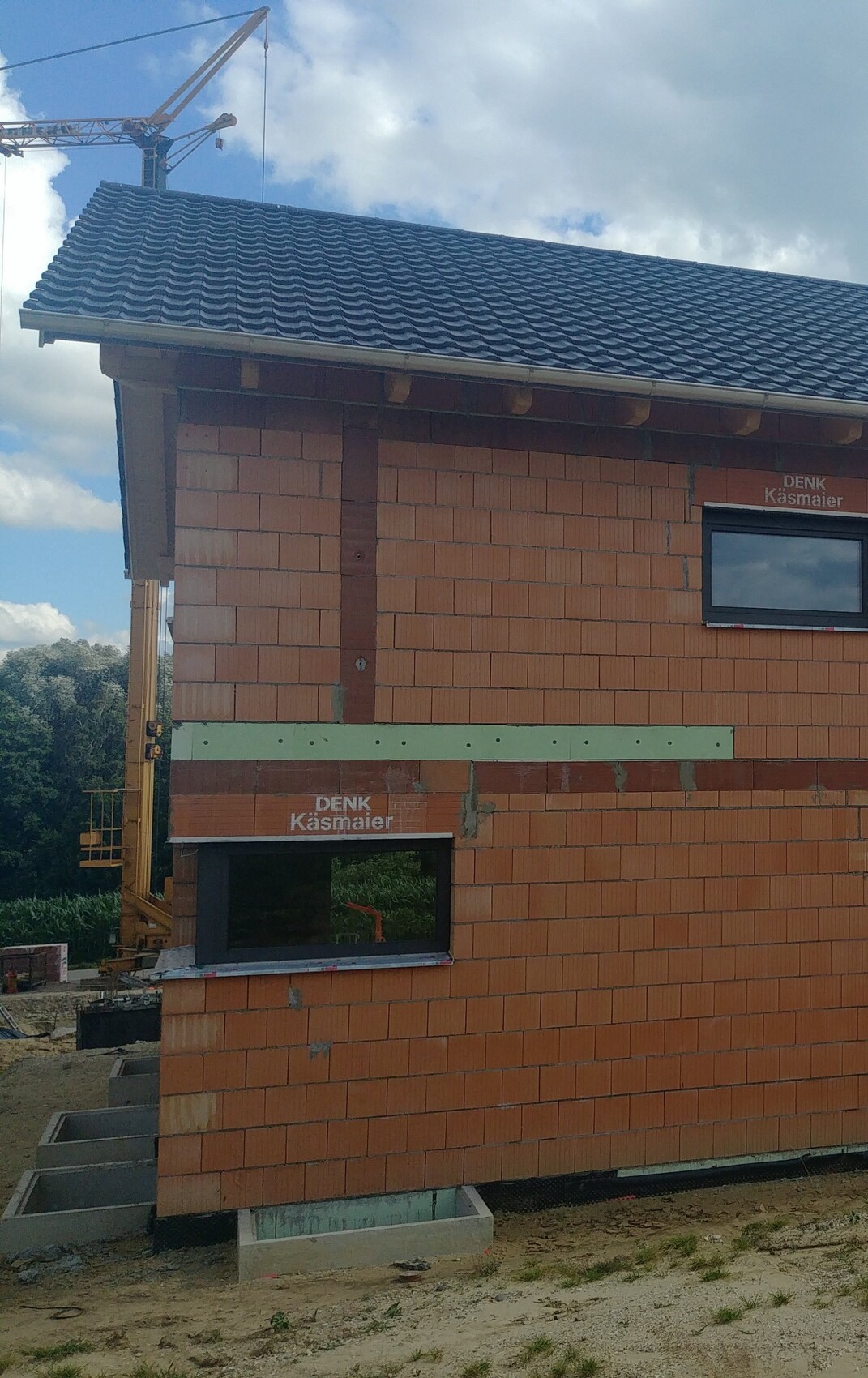

wir würden bei unserem Neubau gerne Eckfenster verbauen lassen.
Jetzt wollte uns ein Bauunternehmer eine 36cm dicke Betonstütze in die Ecke setzen auf dem der Rollladenkasten aufliegt. Sowas würde uns gar nicht gefallen. Hat jemand Eckfenster mit Rollladenkasten ohne eine große Stütze in der Ecke? Vielleicht auch Bilder?
Vielen Dank!

cybergnom
22.06.18 18:59
Ne Stütze braucht es nicht. Aber natürlich muss eine Führungsschiene für die Rollläden montiert werden.
Das Rohbaubild ist unser Rohbau mit Eckfenster ohne Stütze/Pfosten, das andere Bild ein Beispiel wie es ungefähr aussehen wird
