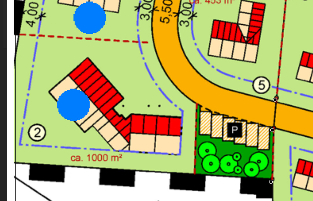

Hallo liebe Gleichgesinnten,
wir haben unseren Grundriss nun fertig und fragen uns ob wir alles "beachtet" haben oder ob es noch Verbesserungen geben würde?
Wir sind auf Eure Meinung gespannt!!

Hier noch der Lageplan...Nordpfeil befindet sich auf dem Grundrissdokument.
