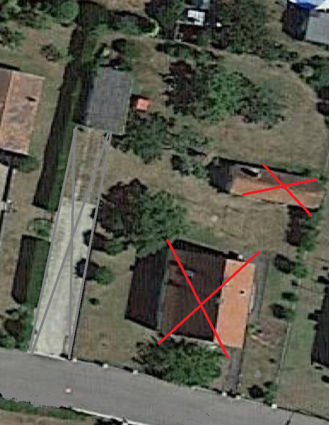

xanthippa18.08.22 15:22
Würfel* schrieb:
Wozu, um zu den Spielgeräten zu kommen? 😉 Also Terrasse und dann noch eine Zufahrt, die den "Gartenstreifen" noch schmäler macht? Aber poste mal, damit wir wissen wie es wirklich aussieht.Die Zufahrt und die Garage sind schon vorhanden. Da könnte man ggf. Wohnmobil o.ä. abstellen.xanthippa18.08.22 15:25
K a t j a schrieb:
Für 650K - manoman. Ganz ehrlich, das ist imho total unausgereift - so kann man kein Haus bauen. Das wurschtelt sich nicht zurecht oder so. Wenn Ihr jetzt Mist plant, dann bekommt Ihr Mist. Knallhart!Ich weiß das der Grundriss nicht optimal ist, aber ich würde es nicht komplett als Mist abtun. Mir gefallen z.B. oben die Räume. Wenn ich die Treppe ändere, dann komme ich oben mit den Räumen nicht hin. Die Einliegerwohnung ist nur ein Teil vom Grundriss. Da ist unser Büro und Gäste-WC.
Unser Hauptlebensbereich ist Küche und Wohn/Essbereich.
