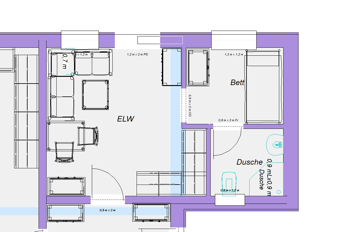

Myrna_Loy18.08.22 15:56
Ich würde aber die Aufteilung der Einliegerwohnung anders anlegen. Die Küche als eine lange Zeile an die Wand zur Küche und in den Raum Essen, Wohnen, Kochen arrangieren und ein kleines extra Schlafzimmer schaffen. Sonst ist es doch sehr wie ein Altenheimzimmer. Stauraum ist natürlich nicht da, es wäre also wirklich nur eine Notunterkunft für spezielle Situationen, da es vom Platz her nicht für Pflege oder einen längeren Aufenthalt einer fitten Person wirklich geeignet ist.
K a t j a18.08.22 16:01
Hier mal eine mögliche Aufteilung für eine Einliegerwohnung. Allerdings nur für 1 Person wie im Ursprung auch.
Grundriss eines Wohn- und Schlafbereichs mit Dusche im Badezimmer
Vielleicht hat noch jemand eine Idee für 2 Betten. Sofa ausklappen kann man alten Leuten schlecht zumuten.
Am Rest des Hauses knobel ich noch.
