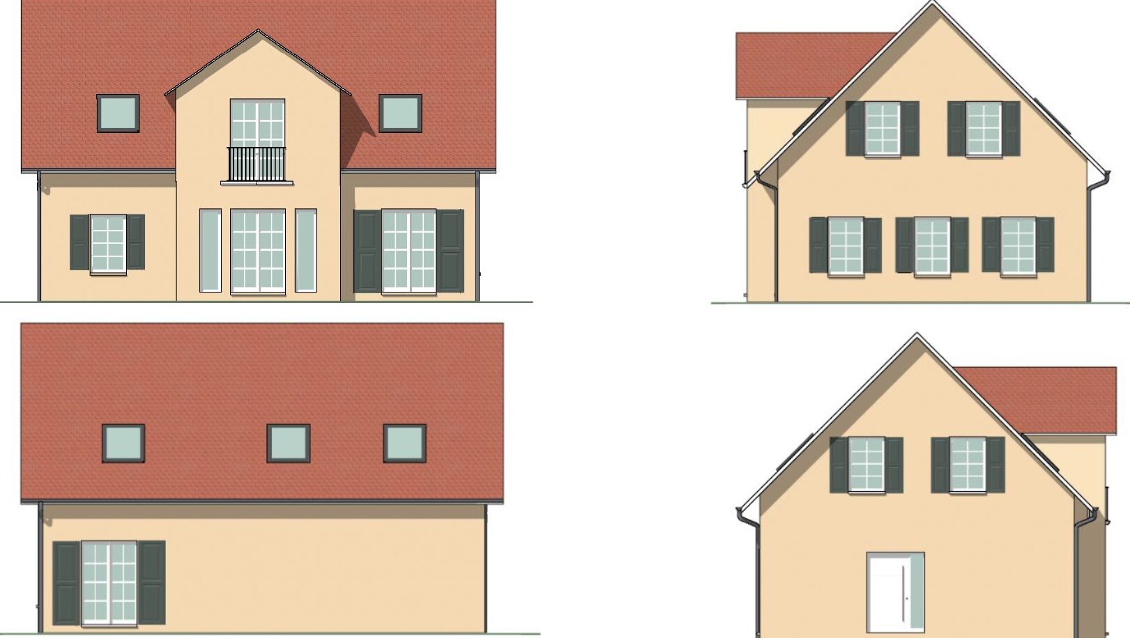

Fensterläden, Fensterformate möglichst gleich groß. (Differenzen zwischen OG und EG sind ok, aber Form muss ähnlich bleiben)

Fassade Straßenseite Terrassentür/Bodentiefes Fenster evtl. mit verschiebbarem Holztor -> Scheunenoptik

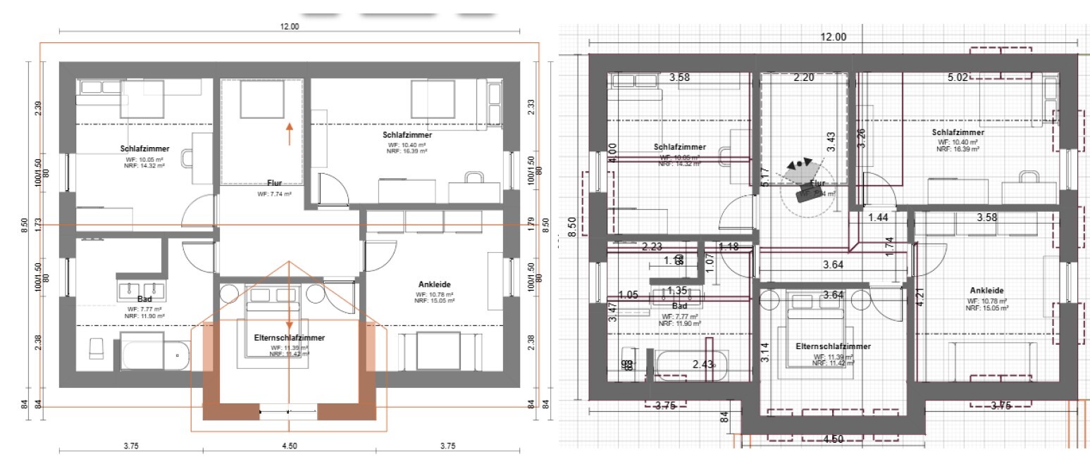

Initial war im Obergeschoss das Giebel-Zimmer als Ankleide angedacht, da dies jedoch den schönsten Ausblick in den Garten hat, haben wir es mit dem im Plan als Ankleide bezeichnetem Zimmer getauscht, dieses könnte bei Bedarf als 3. Kinderzimmer genutzt werden. Eigentlich ist uns der Luxus wichtig im Schlafzimmer nur ein Bett zu stehen zu haben und keine Schränke. Bei einem 3. Kind könnte jedoch auch noch ein Schrank in das Giebelzimmer gestellt werden.
Wir wollen gerne eine Plateau-Treppe realisieren, auch im Hinblick auf das Alter. Haben hier auch auf halber Treppe an eine Klappe für die Wäsche gedacht, damit diese nicht einmal quer durch das Haus getragen werden muss.
Licht von zwei Seiten im Obergeschoss war uns wichtig, weshalb es je Zimmer noch ein Dachfenster gibt. Die „fixen“ Kinderzimmer sind Straßenseitig mit Fenstern im Westen, sowie je 1 x Norden und 1 x Süden.
Uns war für die Hauptaufenthaltsräume Küche und Esszimmer der Blick und Zugang in den Garten wichtig. Wohnzimmer ist in den Norden/Nordwesten gewandert, weil dieses für uns nicht die größte Priorität hat und wir uns viel draußen aufhalten werden. Mit dem Bodentiefen Fenster/Terrassentür im Wohnzimmer wollten wir versuchen auch im Herbst/Winter noch Licht einzufangen.

-könnt Ihr verzichten: wir würden gerne auf einige Quadratmeter, v. a. im Obergeschoss, verzichten wüssten aber nicht wie und wo? Wir sind für Ideen offen, um den Grundriss noch etwas schlanker zu gestalten, gerade auch im Hinblick auf den Auszug der Kinder in einigen fernen Jahren.

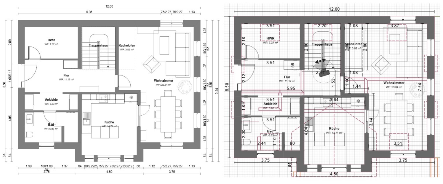

Wir sind uns unsicher, ob die Küche so funktioniert. Diese ist noch nicht komplett möbliert. Wir finden es aber gut auf einer Halbinsel mit Blick in den Garten zu werkeln. Angedacht ist auch eine Bank an der Halbinsel (Fenster/Tür im Rücken), damit man sich unterhalten kann oder die Kinder mal fix etwas essen könnten.
Leider konnte ich gerade in die Grundrisse keinen Kompass einfügen. Der Erker zeigt in den Garten, d. h. Richtung Osten.

Hier habe ich vor kurzem zu einem 5-Personenhaushalt geschrieben, was mindestens untergebracht werden sollte.
Für mich ist das Haus nirgendwo funktionell, noch praktisch oder für eine Familie brauchbar.
Die beiden Einbauschränke vor dem Gäste-WC werden wahrscheinlich den Effekt haben, dass Schuhe vor der Tür des Gäste-WCs geparkt werden. Bei mehr Kindern als eines stören die beiden Wände. Der Zugang zur Küche fehlt. Schnell mal Hausarbeit oder beim Heimkommen Einkäufe wegbringen oder schnell etwas trinken ist nicht. (Die Bemerkung, über die Außentür in die Küche ist auch nur eine Notlösung) Jeder muss sich durch die schmale Tür vorbei an dem Ruhebereich und Esstisch drücken. Wenn man Pech hat, steht die Küchentür auf. (Die ist übrigens mit 70cm gemogelter Breite eingezeichnet). Unfälle sind vorprogrammiert. TV vor dem Sofa gibt es nicht, dafür ein klobiger und schlecht positionierter Kachelofen. Der Schornstein ist auch nicht eingezeichnet.
Stellfläche für Schränke oder Regal gibt es bis auf die beiden Garderobenschränke im EG nicht.
Es gib auch keine Freifläche, wo die Kinder mal spielen können, Weihnachtsbaum stehen könnte oder die Familie Activity oÄ spielen kann.

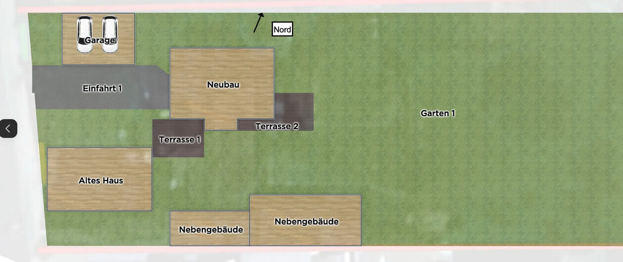

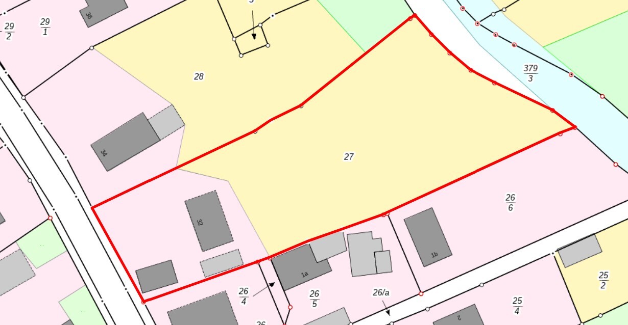

skuddel schrieb:Vielleicht zeichnest Du die geplante Situation einfach mal in den Lageplan zum besseren Verständnis?
Zufahrt aktuell über S-O Seite, angrenzend an Bauernhaus, zur Schonung des denkmalgeschützten Hauses, wegen Platzmangels für zwei PKW und da eine zweite Bordsteinabsenkung besteht, werden wir die Einfahrt auf die N/W-Seite verlegen und dort an die Straßenseite auch ein Carport setzen. Hierdurch ergibt sich dann ein kürzerer Weg zur Küche um Einkäufe etc ausladen zu können. Haupteingang dennoch auf S-O-Seite, da kürzerer Weg zum Nebengelass/Bauernhaus/Heizraum/Fahrradschuppen etc.
skuddel schrieb:und das Nebengebäude ebenso. Letztendlich brauchst Du für das Haus einen nahen Anschlusspunkt. Es ist nicht die einfachste oder praktischste Lösung, die Technik in ein anderes Gebäude zu verlagern. Schließlich müssen die Leitungen gedämmt werden.

ypg schrieb:Aber jetzt zum Hausgrundriss generell:
…Pauschal in der Küche: Ein 60er Hochschrank für Keramik, einer für Ofen und Kochequipment, einer für Kühlschrank. Pauschal 120 Länge für Spüle, Müll und Geschirrspüler.
Hängeschrank für Gläser und Becher. Was braucht es noch: plusminus in Größe eines 60er Unterschrankes: erreichbare Stell- und Lagerfläche von Gewürzen und Essig/Öl, einmal Schubladen für Besteck, Folie und co, einen für Handgeräte, einen für Aufbewahrungsdosen, einen für Mixbehälter aller Art. Einen für Kochbücher und Gedöns (Sets, Servietten und co) Aber ich kann Dir versichern: das sind nur Mindest- bzw Grobangaben. Wir zb brauchen zu zweit schon mehr für Töpfe, da der Hochschrank zwei Geräte beinhaltet, Töpfe und Pfannen aber mehr sind. Auch Keramik brauchen wir mehr, da ich ein Geschirr-Freund bin. Es gilt: alles, was Du täglich im Gebrauch hast, sollte in der Küche Platz finden. Es gibt ja Menschen, die brauchen ihren Thermomix (oder vergleichbares) immer griffbereit. Mag sein, dass da mittlerweile auch der Airfryer zugehört. Ansprüche an die Küche und das Kochverhalten ändern sich.
Arbeitsfläche: Deine gedoppelte Arbeitsfläche in der Insel sollte hinsichtlich Eures Gebrauches geprüft werden. Wir haben zwar nur 95 Tiefe, allerdings ist es für mich ein Nogo, dort quasi im Essbereich das Meterbrot (wegen der Krümel) zu schneiden. Auch Schnibbelei fernab der Spüle sollte man für sich überprüfen. Willst Du einen 90er Herd und stehst auf Symmetrie, dann hast Du gerade mal 45cm links und rechts des Herdes. Reicht das, um zu schnibbeln und ein Backblech zu bestücken? Wenn neben der Spüle, KVM, Wasserkocher und Babybreimaker stehen, dann wird das dort schon eng für eine Klappstulle. Brot: haben wir erreichbar in unserem Lebensmittelhochschrank. Bei 5 Personen lagert man das Brot auch nicht mehr in der Speis, Obstkorb auch nicht.

skuddel schrieb:Und der Luxus ist hier eine zu knappe Wand, an der ein 140cm schmales Bett mit der Tür am Kopfende Platz hat, mehr nicht?
skuddel schrieb:..der dann ungeplant in reduzierter Größe planrechts gestellt wird? Ist das geplanter Luxus? Für mich werden mit der Bettgrösse, der Türlage und dem durch den Umstand des doch geplanten 3. Kind einfach nur Notlösungen angezeigt.
skuddel schrieb:Die Zeiten in 20 Jahren plus würde ich außer Acht lassen. Und wenn sie denn da sind, da können dann die Enkelkinder dann in den Räumen ausruhen, bevor man die Kleinkinder in einem anderen Gebäude schlafen lässt.

Zunächst habe ich den Plan vom Grundstück ergänzt, sowohl im Flurplan, als auch in einem Screenshot von GoogleMaps, da die Abstandsflächen in der Flurkarte visuell zu groß dargestellt sind und zwei Nebengelasse fehlen. Ich hoffe, meine Markierungen ergeben Sinn und ein etwas besseres Bild.

Den Kühlschrank hatten wir mit 90cm eingezeichnet. Wir nutzen aktuell eine 60 cm Kühl-Gefrierkombi und werden dies auch beibehalten.
Danke auch für deinen Hinweis mit Dingen die Mensch so benötigt. Wir machen recht viel selber und empfanden die Küchengröße (im Vergleich zu allem vorherigen) als riesig. Werden wir nochmal prüfen.
Im Wohn-/Essbereich planen wir ein Küchenbüffet, sowie zwei Regale. Im Flur soll bei der Treppe ein Spiegelschrank stehen mit einer angrenzenden Bank, wo im unteren Bereich die Schuhe stehen, sowie darüber Wandhaken für die aktuelle Garderobe. Alles andere an Jacken/Schuhen etc. wollen wir in der Nische vor dem Bad unten lagern. (2 m, Deckenhoch). Wir dachten, dass wir uns an deine Ratschläge in den vielen anderen Threads hinsichtlich Stauraum gehalten hatten. 😉
Dank deines Inputs, haben wir nochmal die Küche geändert und an die Stelle des Wohnzimmers gesetzt. EIne Anpassung der Fenster ist ebenfalls erfolgt. Auch eine Windrose ist nun eingefügt. Die KArtenausschnitte sind genordet. In der Version mit der Küche im Westen wäre diese nun über eine Tür im Norden erreichbar, also in Nähe zur Einfahrt/Parken.
Mit diesem Grundriss besteht nun jedoch weiterhin das "Problem" des Wohnzimmers auf dem Präsentierteller, welches du angesprochen hattest. Bzgl. des Fernsehers: diesen besitzen wir nicht und planen dies auch nicht. Würden vermutlich a. e. einen Beamer mit Leinwand nutzen, falls der Bedarf besteht.
Kaminschacht ist der Platzhalter mit 40x40cm Wand im WZ/EZ an der Küchenwand.

Hmm ... wenn ich das richtig verstehe, muss man sich den Grundriss um 90° nach links gedreht vorstellen. Und dann liegt jetzt der Eingang auf der einen Seite (Süden) und auf der anderen Seite (Norden) soll die geplante neue Einfahrt sein.
Und Küche ist von möglicher Terrasse im Osten? weg, außerdem der Weg zur Küche immer an Sofa und Kamin vorbei. Wenn das Sofa auch zum TV-Gucken sein soll, frage ich mich, wo der TV hinkommt.
Und wie passt jetzt der Kamin ins OG?
Warum die Küche eigentlich immer mit dem G und dem "künstlichen" 2. Flur, jetzt rechts im Grundriss, in der ersten Variante planunten im Grundriss. Das schafft zwar qm auf dem Papier, aber nicht wirklich nutzbare Kücheneinrichtung.
Leider sind die Maßketten deines Programms sehr gewöhnungsbedürftig. Besser wären Maßketten, die die einzelnen Wandabschnitte in Räumen bemaßen. Die Küche hat doch nur irgendwo 310 bis max. 340 cm Raumtiefe - oder?
Papierturm02.01.26 18:11Erst einmal frohes neues Jahr!
Ich bin bei den Plänen in mehrfacher Hinsicht innerlich etwas zerrissen. Auf der einen Seite gefällt mir ganz rein subjektiv die geplante Hausansicht auf zwei Seiten schon (Westansicht aber z.B. wenig). Gleichzeitig habe ich den Eindruck, dass hier das Pferd etwas von hinten aufgezäumt wurde. Will sagen: Das Innenleben des Hauses funktioniert meiner Befürchtung nach im Alltag nicht so gut.
Auch wirkt das Haus sehr zweigeteilt. Beispielsweise im Westen im EG nur ein Fenster. Im Süden auch nur im EG ein Fenster.
Die Aufenthaltsräume nach N/O ausrichten kann man machen, es macht jedoch viel mit dem Licht. Und es kann gute Gründe geben, dies zu trotzdem tun. Hier kenne ich das Grundstück nicht, und weiß nicht ob das wirklich eine so gute Idee ist. In der zweiten Planung werden im EG die Aufenthaltsräume am Nachmittag recht dunkel sein und permanent im Schatten liegen - direkte Sonne gibt es da nur morgens früh.
Mich sprangen da auch andere Dinge direkt an. Einiges wurde schon genannt (Küche z.B.). Aber auch:
- Badezimmer OG: Man läuft erstmal gegen eine Wand.
- beide Badezimmern: Es fehlen Maße, ich gehe jedoch davon aus, dass die Handtuchheizer im Bereich liegen, wo zwar selten, aber durchaus noch manchmal Wasser hin spritzen könnte. Wenn die elektrisch betrieben sind daher schon ein Thema, das man auf dem Schirm haben sollte.
- mal von der Möblierung abgesehen, gefällt mir auch die Positionierung der Küche in beiden Planungen nicht gut. Und die Verschiebung bereitet mir auch Kopfzerbrechen. Mir fehlt hier gerade die Vorstellung vom Grundstück: Wie soll das Haus am Ende im Grundstück stehen? Wo geht es raus auf die Terrasse? Ebenso die Vorstellung davon, wie das Leben am Ende im Haus aussehen soll. Wo stehen welche Möbel? Wie sollen die Räume genutzt werden? Aktuell sehe ich die Küche jeweils so ungünstig "versteckt" und erst nach einem Hindernis-Slalom zu erreichen. In der zweiten Planung sind die Aufenthaltsräume an den dunkelsten Fleck (im EG) gerutscht.
Papierturm schrieb:
Ich würde hier empfehlen, nochmal in Sachen Raumaufteilung zu überlegen, ob die Räume insgesamt gut angeordnet sind.Sehe ich ebenso.Ohne den Grundriss zu betrachten, sondern nur das Haus, (welches wohl so gewählt wurde, weil es gefällt), so würde ich den Eingang in den Norden Richtung der geplanten Stellplätze wählen. Dann würde ich die Aufenthaltsräume so anordnen, dass man einmal Richtung Wald und einmal Richtung Hof eine Terrasse generiert: hinten raus für die Ruhe und Entspannung im Garten mit Blick in den Wald, nach vorn die Aktivitätenterrasse mit Essplatz, nett rustikal angelegt.

Straßenseitig darf der Neubau wie eine ausgebaute Scheue aussehen.und anscheinend ist nicht festgelegt, in welche Richtung der Giebel liegt. Vom denkmalsgeschützen Haus liegt der Giebel nach vorn.So würde ich ein Pendant zum dkmgesch. Haus erstellen, etwas weiter nach hinten versetzt, dass sich ein Hof ergibt. Das/die Nebengebäude ggf etwas schick machen und zwischen den Gebäuden dann eine geschütze Terrasse.
Mal hier skizziert, natürlich sind keine Maße vorhanden, weil keine vom Grundstück bekannt sind.
Die Terrassen sind natürlich nicht fix, geneuso wie auch die Nebengebäude nur geraten übermittelt wurden.
Gewährleistet ist eine schöne Tageslichtanbindung, auch im OG der Aufenthalts-/Schlafräume/Kinderzimmer.
Ob man unbedingt in dem Erkerzimmer das Schlafzimmer legen muss - ich sehe zumindest keinen nennenswerten Vorteil, weil der Raum innen nicht mehr bietet als die anderen Räume. Und Blick? Ja, was ist mit dem schönen Blick, wenn man schläft? Den kann man ja gern für alle im Bad spendieren 🙂
Grundsätzlich sollte man auch für einen Beamer-Leinwand den gleichen Platz vorweisen wie einen TV. Chillbereich nicht unbedingt als Durchgangsraum und die Küche als letztes zu betreten.
Diese Insellösung im geschlossenen Raum halte ich auch nicht für rund. Die frisst nur Fläche. Genauso gut kann man in den Garten schauen, wenn man die Arbeitsplatte vor einem Fenster hat. Den Zwergen ist das eh egal, wo sie essen, hauptsache es schmeckt, und sie haben Gesellschaft.
