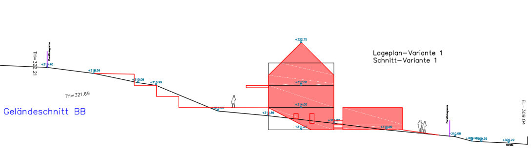

Ich denke, nur der grüne Pfeil ist der echte Nordpfeil. Die schwarzen Pfeile sind alle eher irgendwo wie "Richtungspfeile" von Erdbewegungen oder so zu deuten.
Crux ist wie immer, dass die Pläne in unterschiedlichen Ausrichtungen eingestellt werden. Hier waren es 3 unterschiedliche Ausrichtungen.
Was dadurch sehr negativ auffällt, ist, die Südecke des EG mit der Küche .. wo die Hochschrankecke geplant ist. Halte ich für neuplanungswürdig. Die 3m breite Küche ist nicht Fisch und nicht Fleisch. Sie eignet sich weder als gute 2-Zeiler-Küche noch als echte Inselküche oder ähnliches und verschwendet in der aktuellen Aufteilung Qm-Fläche.

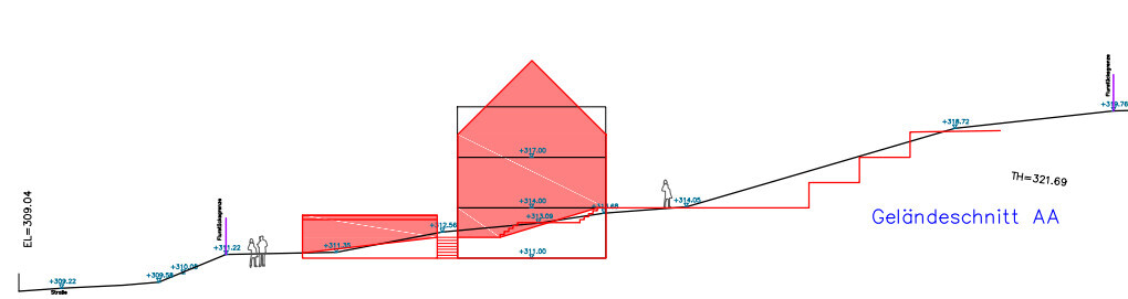

Die Skizze zur Geländemodulierung stammt von mir. Die blauen Pfeile sollen Steigungen darstellen, welche als Böschungen mit Grasbewuchs ausgeführt werden sollen.
Danke für deine Arbeit für die Zusammenstellung und Ausrichtung. Das kann ich mir fürs nächste mal mit merken. Einzig der Text ist dann schwieriger zu lesen.
Dass der Anbau für Verschattung im Essbereich/Küche sorgt, ist für uns sogar positiv. Falls dein Einwand so gemeint ist.
Die Küche ist für unseren Wunsch auch noch zu breit (der Anbau soll Innenmaße von ca 2,7m haben). Die Küchenplannung im Fachhaus steht auch noch aus und da wollen wir uns noch Inspirationen zur Anordnung holen. Die Trennwand zwischen Küche und Essen wollen wir wahrscheinlich auch nicht vom Vorentwurf in die Planung übernehmen. Wollen aber so planen, dass man prinzipiell irgendwann (allerdings nicht in den nächsten 20J) auch eine Wand einziehen könnte.

Bitte die Schnitte vom Gelände nachliefern.
Ist angehängt. Bitte nicht wundern, die Schnitte liegen mir nur von einem früheren Stand vor. Der Küchenanbau zum Beispiel fehlt da noch.

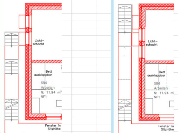

So bekommt Dein Hobbyraum richtig Tageslicht.
Fenster nach Süden rücken und die Treppe nach Norden. Die Treppe kann dann dichter ans Haus, dann hast PLatz zum modellieren.
An sonsten scheint der Platz vom Haus recht gut geplant. Die Steigung zur Garage sollte mit ca. 15% machbar sein. Der Aushub des Kellers wird mMn voll zur Modellierung im Norden verwendet. Hier macht der Keller wirklich Sinn. Zu den Grundriss sag ich mal nix da gibt es hier Leute die das besser beurteilen können.
So ist es nun auch im neuen Zwischenstand geplant. Danke dir.
Danke auch für die Einschätzung zum Gelände. Eventuell kommt das Haus noch ca. 30cm höher und ca. 1m von der Straße weg in Richtung Süden. In der Voraussicht mehr Bodenaushub im Garten unterzubringen.
