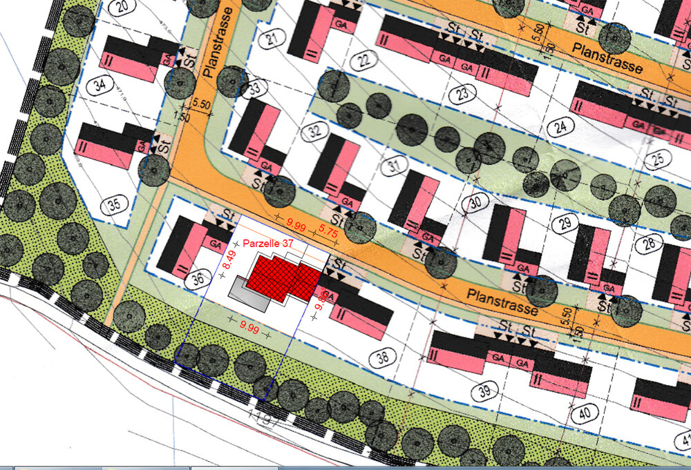

Guten Abend,
nachdem ich länger mitlese möchte ich jetzt endlich selber einen Thread erstellen und unseren aktuellen Grundriss zur Diskussion stellen, angefangen mit den Daten:
Bebauungsplan/Einschränkungen:
Größe des Grundstücks: 961 m²
Hang: ja, ca. 3 m auf die über 40 m nach Süden abfallend
Baufenster, Baulinie, -grenze, Ausrichtung: s. Abb.
Anzahl Stellplatz: 2
Geschossigkeit: 1,5
Dachform: Satteldach

Hausentwurf:

Anhand einer groben Skizze und den Wünschen unsererseits.
Es wird durchaus versucht alle Wünsche unter einen Hut zu bringen, jedoch haben wir das Gefühl, dass die ganze Sache noch nicht stimmig ist.
Auf uns wirkt der Wohnzimmerbereich zu klein, dafür könnte man beim Büro gern noch etwas abzwicken. Hauptproblem: Die Treppe und damit der Zugang sind im Weg.
Zur Geschichte:
Wir haben vor gut zwei Monaten unseren ersten Planungsentwurf bekommen, der an und für sich einen vielversprechenden Ansatz darstellte. Aktuell, nach zwei Änderungen, haben wir aber irgendwie das Gefühl man dreht sich etwas im Kreis. Den Grundriss von 8,5 x 10,5 auf 9 x 11 Metern zu erhöhen und damit mehr Spielraum bei der Raumplanung zu haben, hat im EG nicht wirklich gezündet. Das Büro fällt zwar nun noch größer aus, aber der Wohnzimmerbereich gefällt uns nach wie vor nicht hundertprozentig. Hier hätten wir gern etwas mehr Raum gewonnen, so dass dieser quasi ums Eck beim Kamin in die Tiefe geht - zumal die Schiebetür in Richtung Küche gestrichen wurde. Die Treppe doch wieder anders platzieren und dafür auch wieder offener halten oder einen Zugangsweg übers Wohnzimmer wählen? Das große Büro bietet zwar den Vorteil notfalls als weiteres (Kinder)Zimmer herhalten zu können. Aber da die Planung egtl. abgeschlossenen ist, würde hier auch deutlich weniger reichen.
Im Obergeschoss sind die Räume jetzt sicher großzügig genug. Allerdings stellt sich jetzt im Bad die Frage, ob der Zugangsweg mit einer weiteren Tür so sinnvoll gelöst wurde. Im allerersten Entwurf war der kleine Hauswirtschaftsraum komplett separat, im zweiten wurde er aus Platzgründen dagegen entfernt. In jedem Fall favorisieren wir eine "T-Lösung" von Toilette/Dusche/Waschbecken, so dass man auch hier noch mal eingreifen muss.
Von Außen kann ich leider nur den letzten Entwurf präsentieren. In Bezug auf den Keller würde ich gerne noch den Zugang (geschützt) unter die Terrasse verlagern.
Soviel zur aktuellen Situation. Ich habe die beiden Entwürfe fürs EG/OG jeweils im Vergleich hochgeladen.
Wären für Ratschläge, Vorschläge und natürlich auch Kritik sehr offen. Aktuell fragen wir uns, ob wir einfach viel zu viel in ein Haus dieser Größenordnung reinpacken wollen und sehen irgendwie den Wald vor lauter Bäumen nicht mehr. Darum wäre eine objektive Betrachtung von außen sehr willkommen.

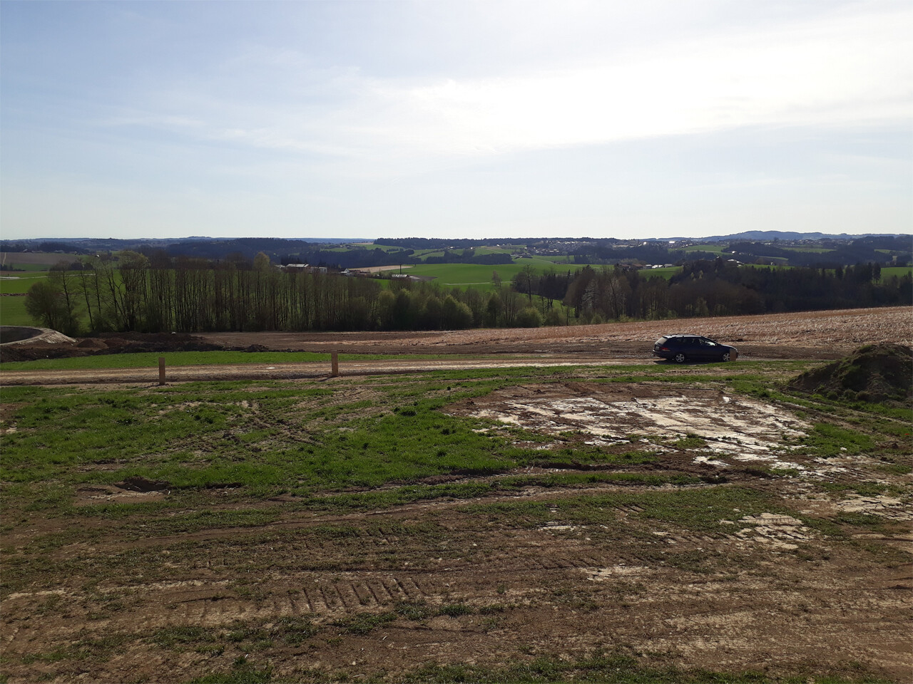

@ypg: Der Keller ist für uns indiskutabel. Selbst wenn er erst mal nur als reiner Stauraum genutzt werden sollte (was er sicherlich nicht wird), finde ich es bei diesem schönen Hang als Verschwendung an auf diesen zu verzichten.
Im Anhang der Lageplan sowie ein Bild vom Erdhügel aus wo das Haus hinkommt mit Blick nach Süden.. Aktuell werden die Straßen gebaut - die Erschließung dauert ca. noch 2-3 Monate.
Phobos83 schrieb:
Der Keller ist für uns indiskutabel. Selbst wenn er erst mal nur als reiner Stauraum genutzt werden sollte (was er sicherlich nicht wird), finde ich es bei diesem schönen Hang als Verschwendung an auf diesen zu verzichten.Ich finde, bei einem Hang ist es viel zu schade, den Keller im Erdreich zu versenken und nicht als Wohnraum mitzunutzen. Kellerräume können im Innenhang immer noch versenkt werden, aber die grosse Südfläche sollte doch für mehr herhalten können, als für gängige Kellerräume.
Mach Dir mal Gedanken, denn ich glaube, Du verstehst nicht, worauf ich hinaus möchte:
Geb jedem Geschoss 100 qm, untere Ebene Allraum mit Südfront und direktem Zugang zum Garten, im Norden die Nebenräume.
Im EG dann die Schlafräume mit Südfronten, Panoramablicke für die Kinder, Schlafzimmer zum Osten oder so. Hauswirtschaftsraum in den Norden.
Das ist ein Mehrwert zu einem Haus mit 2 Treppen, wo man einen total unterirdischen Nutz-Keller unter ein Satteldachhaus klemmt.
Preislich könnte es auch seine Reize haben, neben dem Fakt, dass alles grosszügiger wird, denn der Keller sollte/müsste dann wohl auch teilgeheizt werden?

Mein Problem am Entwurf ist ausdrücklich nicht der Keller. Den gestalten wir uns so wie er uns passt - der tuts im Rohbauzustand vorerst genauso. Hab anfangs auch überlegt den Grundriss zu KG wegzulassen weil ich ja wusste, dass die Grundsatzdiskussion hierzu sonst entbrannt. Aber natürlich trotzdem danke für eure Meinungen!
Was ich wie gesagt aktuell nicht ganz begreifen kann ist, warum man auf dieser Grundfläche noch keine vernünftige Lösung für die geäußerten Wünsche präsentiert. Hierzu würde ich gern möglichst viele Ideen sammeln, das der nächste Entwurf endlich Klarheit schafft.
