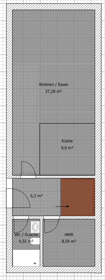

Hallo Zusammen,
hier noch mal meine Frage an Euch .
Wir haben nun endlich ein Grundstück zum Bau eines Einfamilienhaus in Aussicht. Das Ganze wird über einen Bauträger verkauft.
Da die Häuser rechts und links stehen bleiben, müssen wir die vorgeschriebenen Abstände von 3m einhalten.
Ich habe noch keine Vorstellung ob mir das Haus am Ende ggf. einfach zu schmal ist. Leider gibt es auch nicht viele Musterhäuser mit diesen geringen Abmessungen.
Gerne nehme ich Tipps und Verbesserungsvorschläge an.
Größe des Grundstücks: 425m²
Hang: nein
Baufenster: 3m zur Straße, 15,60 m Hauslänge und 5,60 m Breite fürs Haus und zuzätzlich links 3m Breite für Garage.
Anzahl Stellplatz: 1 vor Garage
Geschossigkeit: Max. 2 Vollgeschosse
Dachform: Satteldach 25-45grad
Stilrichtung: beliebig
Ausrichtung: Süd-West
Maximale Höhen/Begrenzungen: Firsthöhe 9m Wandhöhe Max. 4,70m
Keller, Geschosse: kein Keller, fast 2 Vollgeschosse (
Anzahl der Personen, Alter: 2 Personen
Raumbedarf im EG und OG: 110 - 130m²
Im OG 3 Schlafzimmer (1 Schlafzimmer wird als Büro genutzt)
Schlafgäste pro Jahr: Erwachsene Kinder
offene oder geschlossene Architektur: offenes Raumkonzept (offene Küche)
Garage, Carport: Garage
Von wem stammt die Planung: erster Entwurf vom Bauträger
  • Zugang Garage in Garten
  • wenig Flurbereiche und trotzdem Garderobe
  • offenes Wohnkonzept
  • Großzügige Bad
Was gefällt nicht? Warum?
  • kleine Küche
  • kleines Bad
Wir wollten unbedingt ein offenes Raumkonzept, da unser Alltag sich eigentlich im Sommer im Garten und ansonsten im Wohnzimmer bzw. Küche abspielt.
  • allgemeine Meinung zum Grundriss
  • Siehe „was gefällt nicht“ Optimierungsideen erwünscht

Such mal nach Schwabenhaus FAME-E-104. Das ist zwar 6m Breit, aber hat vll. ein paar Ideen für euch.
Ich finde den Eingang auf der Garagenseite weiter in die Mitte des Hauses zu bringen, hat Vorteile bei der Raumaufteilung. Ich würde dann auch mit einer Doppelgewendelten Treppe gegenüber experimentieren ...
Was für Wandstärken hat das Haus? Bei der begrenzten Breite ist sehr wichtig die soweit wie möglich zu reduzieren.

Wenn Du mal sagst (Du hast leider wichtige Details im Fragebogen ausgelassen... der Fragebogen ist von mir, und jede Frage hat dort eine Berechtigung. Und der Fragebogen ist dazu da, dass ich oder wir nicht ständig nachfragen müssen, und auf Infos warten, denn dann ist nach drei Tagen auch die interessanteste Fragestellung hier im Forum verbrannt und die Halbwertszeit im Thread abgelaufen), wie Euer Tagesablauf ist, bzw Alter, sodass man Schlüsse darauf ziehen kann, wenn Du es nicht schon verrätst, wann sich eher im Haus für was aufgehalten wird, (Gast, Arbeitszimmer), um ggf die Garage auf die andere Seite zu setzen. Obwohl dafür wäre dann auch wieder der Lageplan vonnöten, um zu sehen, ob die Garage überhaupt auf die andere Seite darf/kann bzw wäre der Bebauungsplan hier auch mal ganz interessant, ob es irgendwelche Einschränkungen bezüglich des Baufensters gibt bzw was sind denn da für Maße relevant, und gibt es Nachbarn, die eine Terrassennutzung irgendwo zum Nachteil sein könnten??? Zur Info: ich blättere jetzt nicht irgendwo in andere Threads zurück, sondern brauche Informationen schon etwas greifbarer.
Wenn's zum Problem wird: ggf das Haus spiegeln und Wand weglassen. Treppe könnte ja überall hin...
Nein. Das nimmt dem Haus jegliche Eleganz.
RomeoZwo03.05.20 14:22
Meinst du? Warum? Ergibt im OG mit Fenster über der Haustür einen schönen Flur. OG muss ich aber noch überlegen ...
Im EG weniger Verschwendung durch Dielen und mehr Flexibilität im Wohnen / Essen / Kochen.
