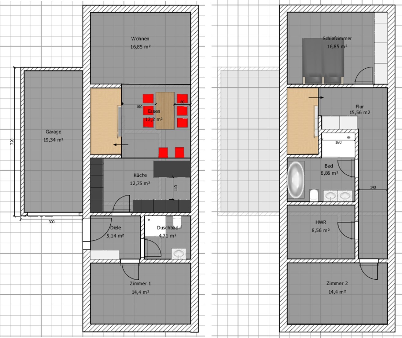

Hallo Zusammen,
hier noch mal meine Frage an Euch .
Wir haben nun endlich ein Grundstück zum Bau eines Einfamilienhaus in Aussicht. Das Ganze wird über einen Bauträger verkauft.
Da die Häuser rechts und links stehen bleiben, müssen wir die vorgeschriebenen Abstände von 3m einhalten.
Ich habe noch keine Vorstellung ob mir das Haus am Ende ggf. einfach zu schmal ist. Leider gibt es auch nicht viele Musterhäuser mit diesen geringen Abmessungen.
Gerne nehme ich Tipps und Verbesserungsvorschläge an.
Größe des Grundstücks: 425m²
Hang: nein
Baufenster: 3m zur Straße, 15,60 m Hauslänge und 5,60 m Breite fürs Haus und zuzätzlich links 3m Breite für Garage.
Anzahl Stellplatz: 1 vor Garage
Geschossigkeit: Max. 2 Vollgeschosse
Dachform: Satteldach 25-45grad
Stilrichtung: beliebig
Ausrichtung: Süd-West
Maximale Höhen/Begrenzungen: Firsthöhe 9m Wandhöhe Max. 4,70m
Keller, Geschosse: kein Keller, fast 2 Vollgeschosse (
Anzahl der Personen, Alter: 2 Personen
Raumbedarf im EG und OG: 110 - 130m²
Im OG 3 Schlafzimmer (1 Schlafzimmer wird als Büro genutzt)
Schlafgäste pro Jahr: Erwachsene Kinder
offene oder geschlossene Architektur: offenes Raumkonzept (offene Küche)
Garage, Carport: Garage
Von wem stammt die Planung: erster Entwurf vom Bauträger
  • Zugang Garage in Garten
  • wenig Flurbereiche und trotzdem Garderobe
  • offenes Wohnkonzept
  • Großzügige Bad
Was gefällt nicht? Warum?
  • kleine Küche
  • kleines Bad
Wir wollten unbedingt ein offenes Raumkonzept, da unser Alltag sich eigentlich im Sommer im Garten und ansonsten im Wohnzimmer bzw. Küche abspielt.
  • allgemeine Meinung zum Grundriss
  • Siehe „was gefällt nicht“ Optimierungsideen erwünscht

Traust Du Dich etwas Radikales? Wenn ja, kannst Du aus der Not ein absolutes Kleinod bauen. Nur muss es zu Eurem Leben zu zweit passen. Hier ein paar Gedanken:
  • Unten einen gemeinsamen Raum für Haustechnik und eine Toilette. "Macht man nicht" - so what. Einen Gast wird man damit nicht verschrecken, für das dringliche Geschäft beim Nach hausekommen reicht's und sonst geht man eben nach oben.
  • Hauswirtschaft im Sinne von "Wäsche" ist oben sowieso besser untergebracht.
  • Jetzt überlege die gerade Treppe als Raumteiler mitten ins Haus zu stellen - ich kenne das von einem ähnlich schmalen Haus eines Freundes - die Wirkung ist einfach super!
  • Auf die eine Seite der Treppe kommt die Küche und ein esstisch, der im Normalfall mit einer langen Seite an der Treppe steht (2 Personen...), auf die andere Seite der Treppe schließt sich der Wohnraum an.
  • Die Treppe mündet in einem "Büroflur" von dem aus kompakte Räume erreichbar sind: Schlafzimmer, Bad, Gästezimmer und ein kleiner Raum für Waschnaschine etc.
  • Klasse wäre es, wenn Du ein weiteres Vollgeschoss bauen könntest, dann wäre das Schlafzimmer mit Dachterrasse noch eins drüber und der Arbeisbereich größer.
  • Bei einem Dachgeschoss mit niedrigem Kniestock ließe sich die Variante Schlafzimmer oben ebenfalls gestalten.
  • Denke bei dieser Bauweise an raumakustische Elemente - diese radikal offene Bauweise braucht hier etwas Aufmerksamkeit.
  • Eine Garage neben dem Haus kostet potenziell sehr viel Licht - wie in einem Reihenhaus.
  • Wenn Du lange im Haus bleiben willst, baue die Räume so, dass Du später einmal einen Außenaufzug dransetzen kannst.

Ich finde es ein sehr charmantes Haus von der Einteilung (eventuell Allraum noch mal umplanen um eine größere Küche zu erhalten). Bei uns in der Stadt gibt es massenweise Häuser die 5,00m breit sind. Und sie sind alle sehr charmant und schön von innen. Ich glaube sogar dass ich kleinere Räume (solange sie noch funktional sind), irgendwie "schöner" finde. Ich habe mich noch in keinem der schmalen Häuser unwohl gefühlt. In größeren dagegen schon.
Eventuell kann man übers Dach noch etwas Tageslicht ins EG bringen (mit einer Solatube oder so etwas).
Das Bad finde ich ganz und gar nicht klein. Bad, Dusche, grosses Waschbecken. Alles da und noch Platz zum Sachen ablegen und sich bewegen. Ich habe noch nie 9qm Bad gehabt. Ich habe jetzt 7 und das ist echt ausreichend zum Komfortabel bewegen und alles abzulegen.
Danke. Ich habe noch kein Gefühl bzgl. der Breite. Werde mir aber in der kommenden Woche mal ein Objekt ansehen.

Such mal nach Schwabenhaus FAME-E-104. Das ist zwar 6m Breit, aber hat vll. ein paar Ideen für euch.
Ich finde den Eingang auf der Garagenseite weiter in die Mitte des Hauses zu bringen, hat Vorteile bei der Raumaufteilung. Ich würde dann auch mit einer Doppelgewendelten Treppe gegenüber experimentieren ...
Was für Wandstärken hat das Haus? Bei der begrenzten Breite ist sehr wichtig die soweit wie möglich zu reduzieren.
Ich werde es mir einmal anschauen. Bzgl. der Wandstärke haben wir uns noch keine Gedanken gemacht. Da müssen wir mit dem Architekten ins Gespräch. Aufgrund der vorgegeben Maße vom Grundstück, haben wir kaum Möglichkeiten um dickes Mauerwerk zu nehmen.

RomeoZwo03.05.20 18:15
Ich hab mal bisle gespielt ... das schmale Haus ist echt interessant ...
- Duschbad im EG
- Gästezimmer im EG (oder Büro)
- Hauswirtschaftsraum/Technik im OG (ich glaub @goalkeeper hat das ja sogar im OG2)
Je nach Grundstücksausrichtung ggf. gespiegelt. Fenster fehlen auch noch.
Einrichtung (realistische Maße) hab ich an kritischen Stellen hinzugefügt.
