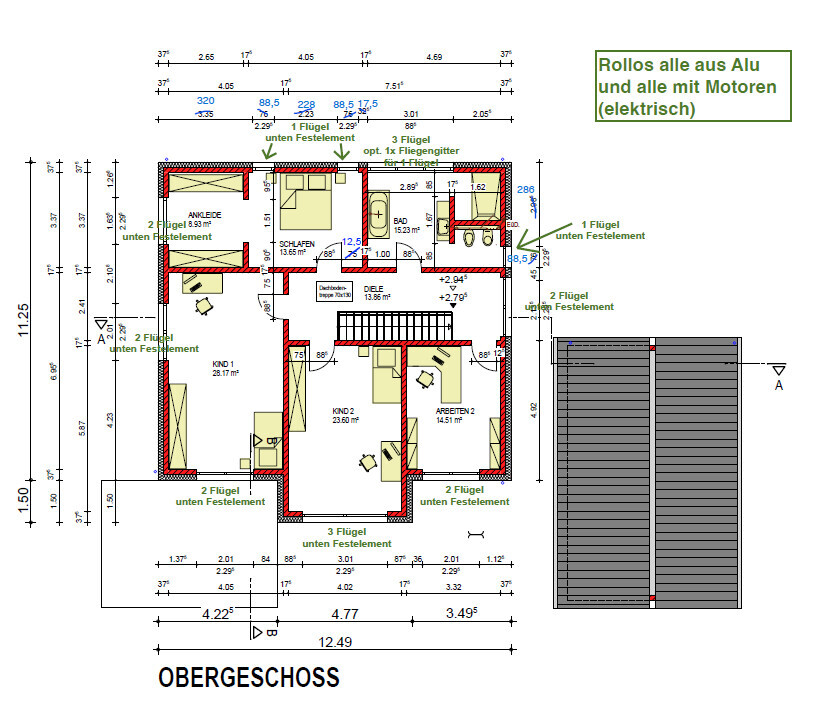

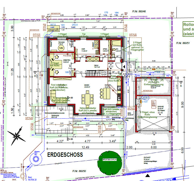

wie die Überschrift schon sagt bauen wir ohne Keller. Und wir vergeben die Gewerke einzeln. Wir haben keinen Architekten.
Eingabeplan:
EG:
Architekturplan: Grundriss Erdgeschoss eines Hauses mit Zimmern, Möbeln und Maßen.
OG:
Grundriss Obergeschoss: Schlafzimmer, Ankleide, Kind 1, Kind 2, Arbeitszimmer, Diele, Bad.

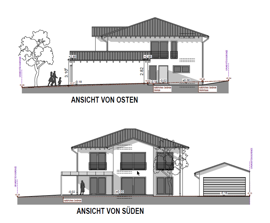

Seitenansicht:
Osten- und Südansicht eines Einfamilienhauses mit Dach, Fensterfronten, Terrasse und Bäumen.

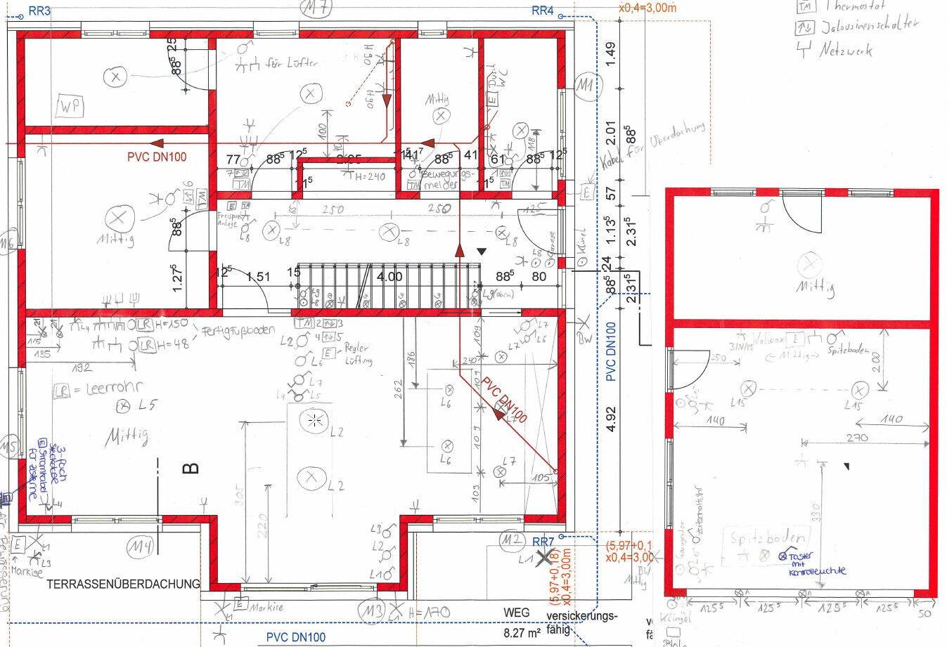

Unsere Elektropläne:
EG
Detaillierter Grundrissplan eines Hauses mit Wänden, Türen und Maßen

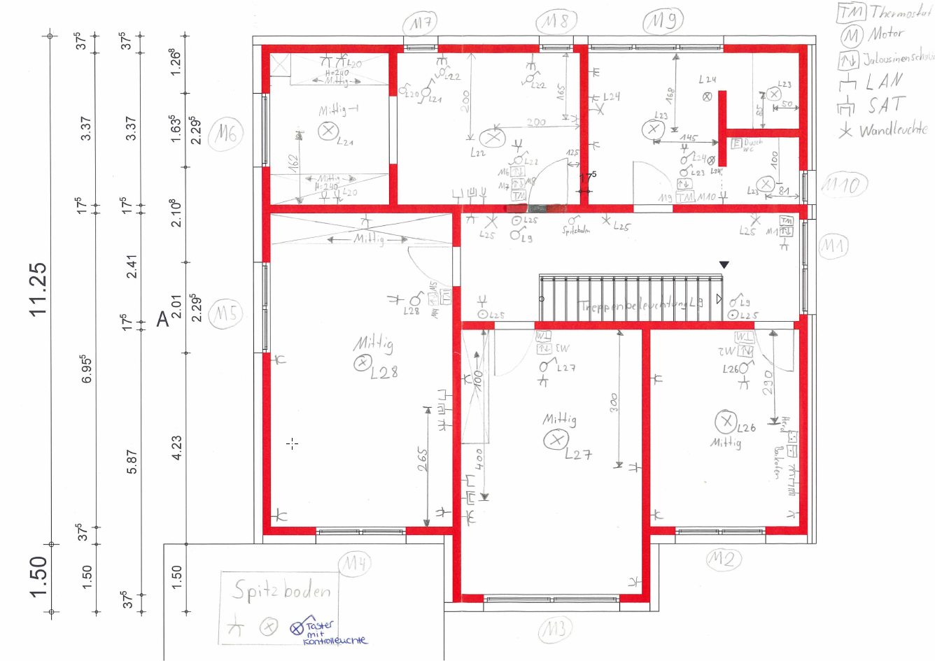

OG:
Grundriss eines Gebäudes mit roten Innenwänden, mehreren Räumen und Treppenhaus, Randmaße.

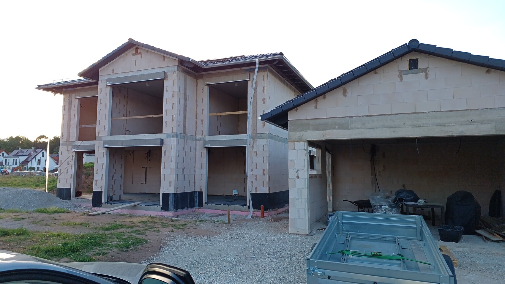

Wir bauen ziemlich viel mit kleinen Vater/Sohn Betrieben und mussten schon recht viel suchen bis, wir geeignete Firmen gefunden haben die uns Qualität liefern, günstig sind und uns auch mitarbeiten lassen.
Neubau-Rohbau: Zweistöckiges Haus aus Blöcken, offene Räume; Baugeräte vor Ort.

Wir haben eine gute und kooperative Firma beauftragt. Wir haben vereinbart, dass wir die Garage selbst mauern können und Werkzeuge von der Firma nutzen durften. Das hat größtenteils gut funktioniert, war aber auch anstrengend und zeitlich knapp. Einmal ist uns beinahe eine Ecke umgefallen, was ziemlich blöd war und mir einen Schrecken eingejagt hat. Am Ende ist jedoch alles gut gegangen. Die Kosten sind um 4.000€ gestiegen, da wir einige kurzfristige Änderungen vorgenommen haben.
Dachstuhl: Der Dachstuhl wurde von der Firma aufgestellt. Beim Verlegen der Ziegel waren ein Mitarbeiter der Firma und vier Helfer beteiligt. Das lief sehr gut, trotz des schlechten Wetters. Wir haben uns entschieden, die Dämmung kurzfristig selbst zu besorgen und zu verlegen, was uns 4.000€ eingespart hat. Mit zwei Helfern haben wir eine Woche dafür gebraucht.

Wir mussten alle Stemmarbeiten selbst übernehmen, einen Meterriss anbringen und markieren, wo alles hinkommen soll. Dabei ist mir aufgefallen, dass Haustechniker und Elektriker häufig bevorzugen, Aufputz zu arbeiten und sagen: "Ja, das kannst du dann verkleiden." Zum Glück habe ich alle Aufputz-Arbeiten verboten und die Stemmarbeiten selbst durchgeführt. Trockenbau dauert länger und kostet mehr als ein paar Schlitze in die Mauer zu machen. Ich kann nur empfehlen, jede Vorwand- und Trockenbau-Arbeit zu vermeiden. Hier ist oft Eigeninitiative gefragt, da die Firmen das nicht von selbst vorschlagen.
Elektrik: Der Elektriker kostet mir bisher die meisten Nerven. Ich muss ihn stark unterstützen und betreuen. Er war jedoch der günstigste und trotz der Probleme würde ich ihn vermutlich wieder wählen, aufgrund des enormen Preisunterschieds zu anderen Elektrikern. Mittlerweile kann ich auch echt nicht nachvollziehen warum die Elektrik allgemein so teuer ist.
