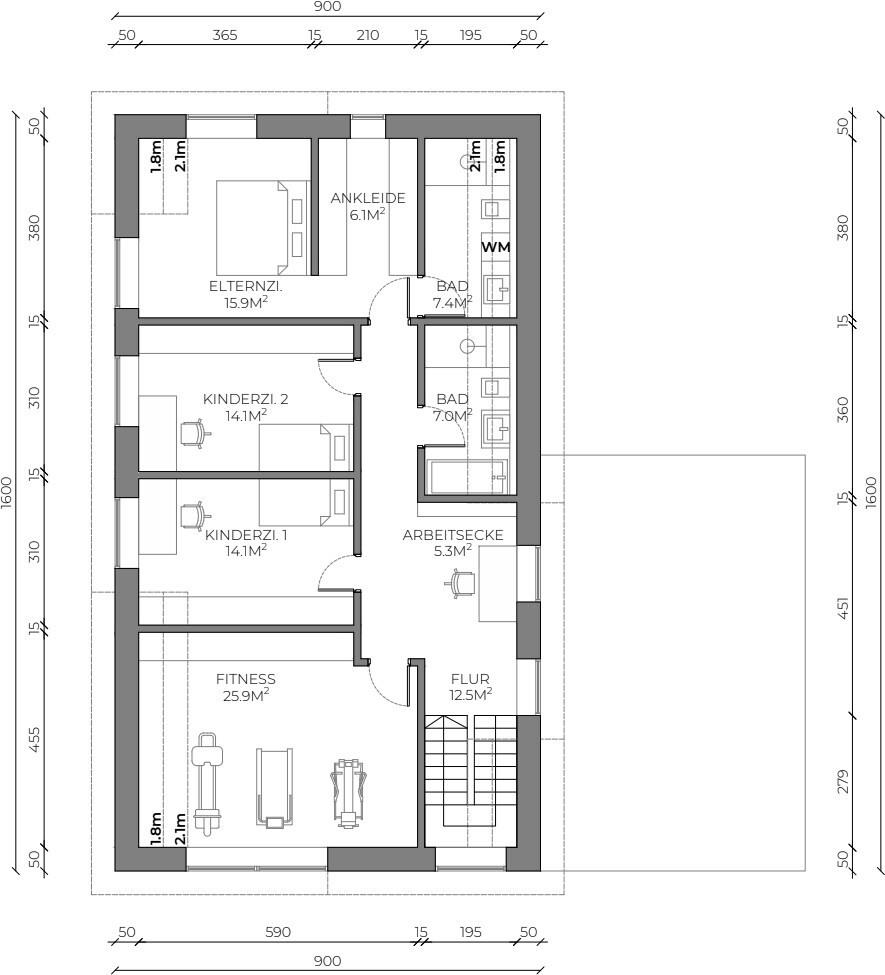

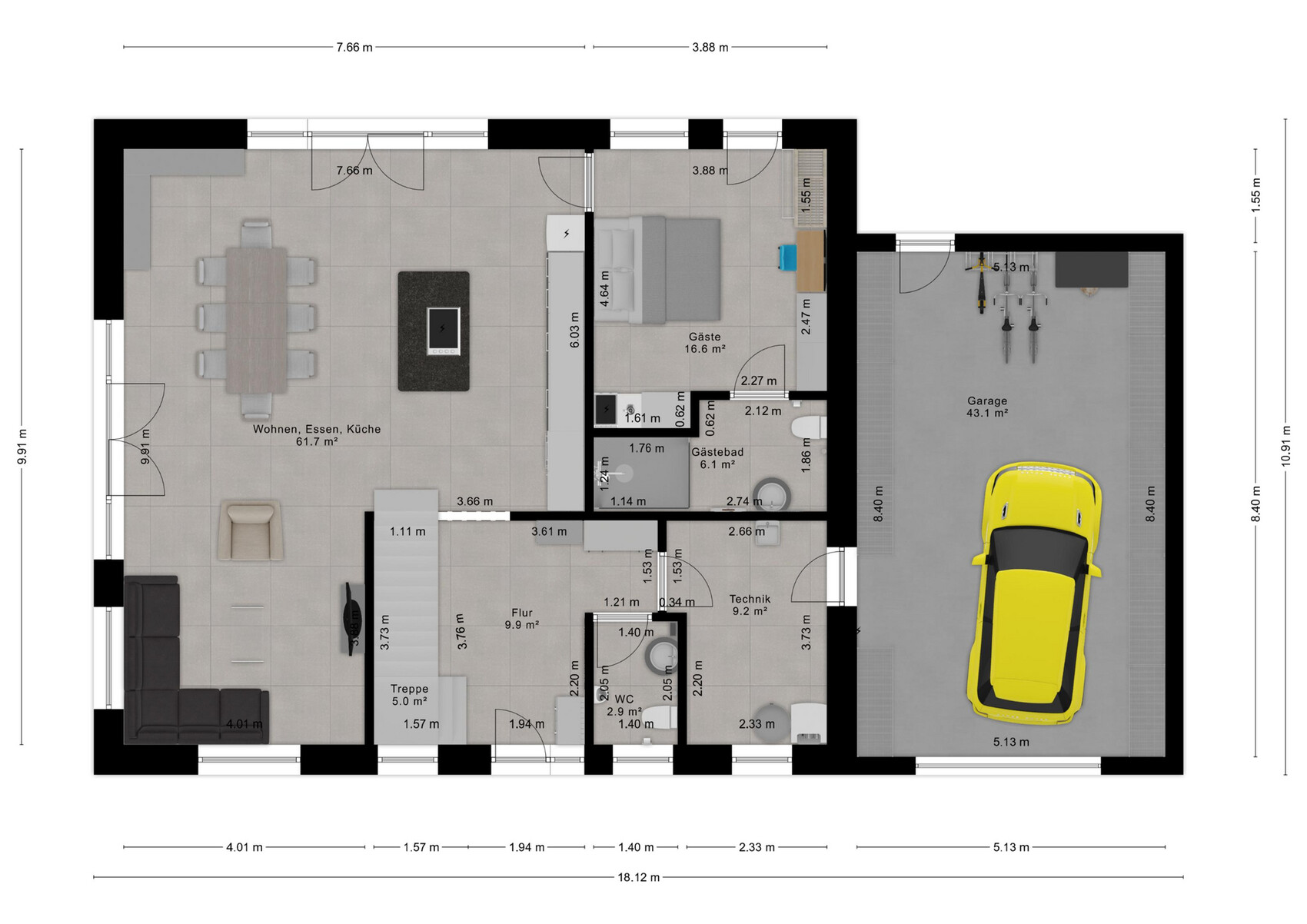

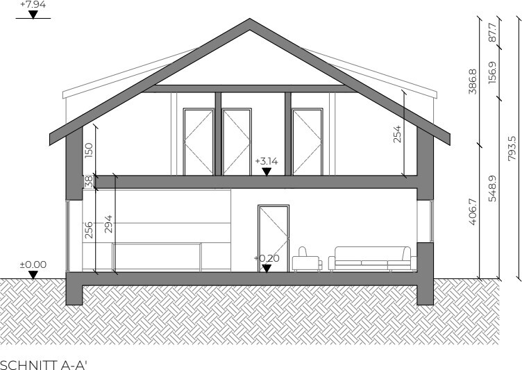

Für den Fall, dass hier noch jemand mitliest: Die Teilüberbauung der Garage stellte sich nach Meinung der Stadt als (ohne Zustimmung der Nachbarn) unzulässig heraus, so dass ich mich nochmal (1) selbst rangesetzt habe, (2) dieser Entwurf von einem Architekten verbessert wurde und (3) derselbe zwei Varianten eines eigenen Entwurfs erstellt hat. Wie von den Architekturpsychologen hier vorhergesagt bevorzuge ich die Weiterentwicklung des eigenen Entwurfs – kann die Gründe aber durchaus artikulieren (siehe nächstes Posting).

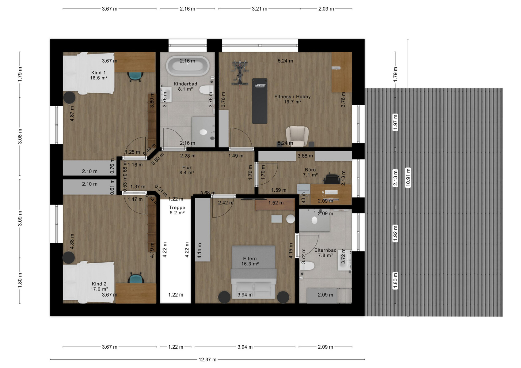

Zur Entwicklungsdokumentation hier mein Ansatz ohne jegliche Überbauung der Garage:
3D-Grundriss eines Hauses mit Wohnbereich, Küche, Gästezimmer, Bad und Garage, Maße sichtbar
2D-Grundriss eines Hauses mit Schlafzimmern, Kinderzimmern, Bad, Fitnessraum und Terrasse

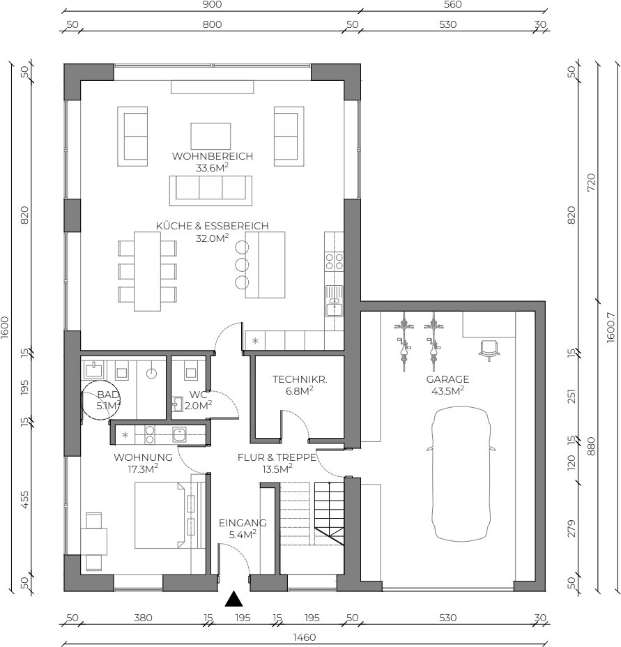

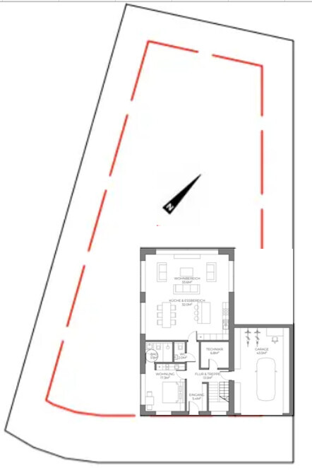

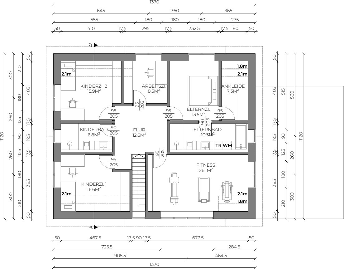

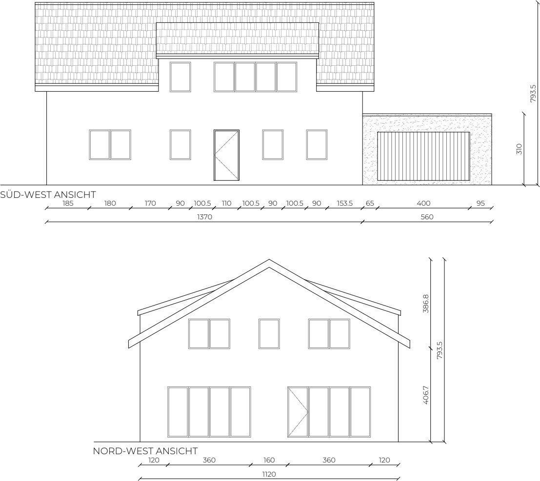

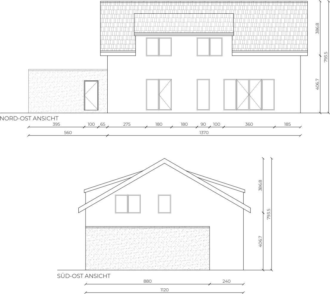

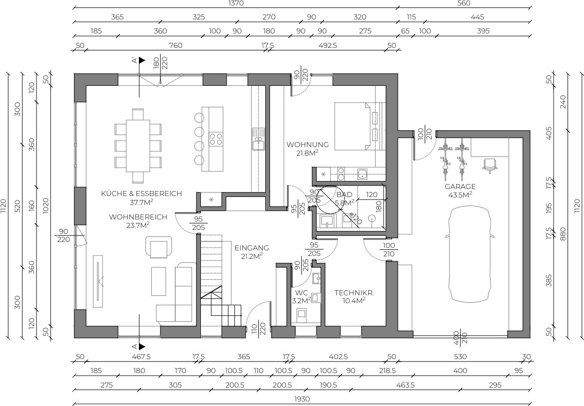

Nun der vom Architekten (ja, ein "richtiger" studierter Selbständiger) verbesserte, wenn auch durch Umsetzung von Änderungswünschen weiter verschlimmbesserte(?) Entwurf:
Grundriss einer Wohnung mit Küche/Essbereich, Wohnzimmer, Eingang, Bad, WC, Technikraum und Garage.
Grundriss: Flur verbindet Eltern mit Bad und Ankleide, zwei Kinderzimmer, Arbeitszimmer, Fitness.
Architektonische Hauszeichnung: Südwest- und Nordwest-Ansichten mit Tür, Fenstern, Garage und Dach.
Architektur-Entwurf eines Hauses: Nord-Ost- und Süd-Ost-Ansichten mit Dach, Fenstern und Türen.
Querschnitt A-A' durch ein zweigeschossiges Haus mit Dachstuhl, Fenstern, Türen und Möbeln.
Zweifeln lässt mich am ehesten die Fensterfront im SW (links). Der Architekt wiederum empfahl, das EG-WC neben das Gästebad zu schieben, zwecks Vermeidung von Bau- und möglichen Reparaturkosten. Wie bei so vielen Fragen ist mir völlig unklar, ob das Votum darüber hier im Forum eher hieße "Klar, keine Wasserleitungen unter teuren Fliesen" oder "Nie ohne Not ein WC ohne Fenster".

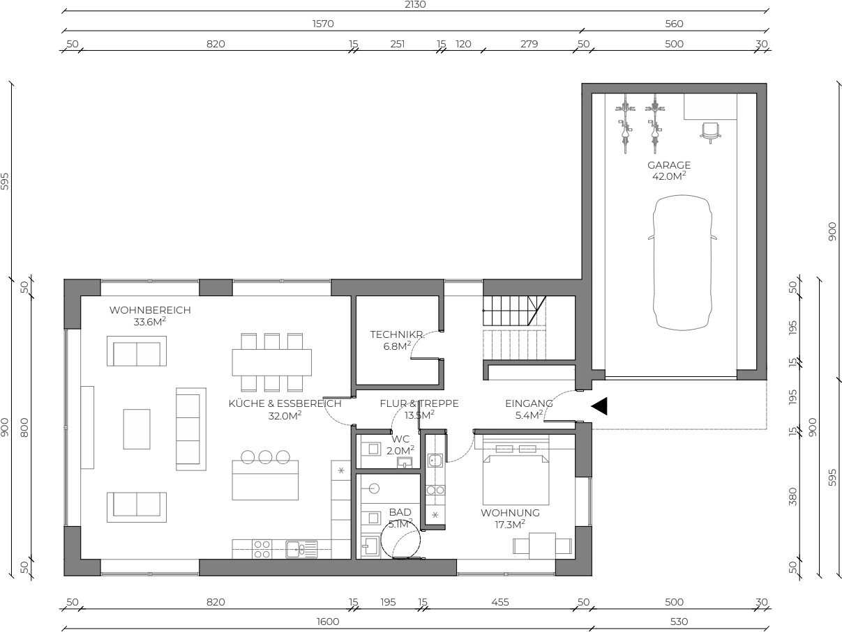

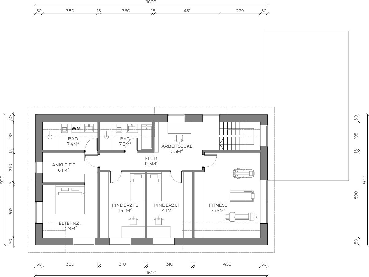

Hier die zwei Varianten des Architektenentwurfs:
Grundriss eines Hauses mit Wohnzimmer, Küche, Bad, WC, Gang, Technikraum und Garage.
Grundriss eines Hauses: Elternzimmer, zwei Kinderzimmer, Fitnessraum, Flur, Bad, Ankleide.
Grundriss eines Hauses mit Garage, Eingangsbereich, Flur, Wohnbereich, Küche & Essbereich, Bad.
Grundriss eines Hauses: Elternzimmer, Ankleide, Bad, Flur, Arbeits Ecke, zwei Kinderzimmer, Fitness.
Eigentlich finde ich diese Ansätze elegant mit der Aufteilung in breit und schmal im OG sowie dem großen, hellen Wohnbereich und 16m-Blick vom Eingang aus. Aber als Nachteile sehe ich:
  • Die "Arbeitsecke" entspricht einer unpräzise formulierten Vorgabe, es dürfe eben eine Ecke sein, die ich mir aber in einem Raum vorgestellt hatte, nicht im Flur. Nun, vermutlich ist ein dedizierter Büroraum wohl eh das einzig Wahre.
  • Die Sofaecke ist nicht wirklich kuschelig.
  • In Variante A wird der Garten ziemlich durchschnitten (mit einer eher dunklen Ecke hinter der Garage), und die Firstrichtung passt nicht zur Nachbarschaft.
  • In Variante B bleibt wenig Gartenplatz an der SW-Seite und haben die Kinderzimmer nachmittags kaum Sonne.

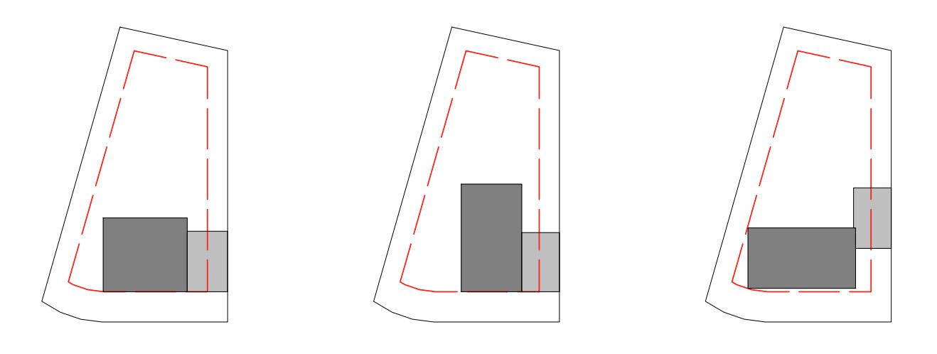

Hier zum Vergleich die Positionen des Entwurfs aus dem obigen Posting und der zwei Varianten aus diesem:

So hast Du doch den besten SW Garten.

Treppe und Technik tauschen, dann hast oben den Arbeitsplatz in der Ecke.
Irgendwie sind bei Dir immer die Bäder über dem Wohn Ess Bereich. Geht das nich besser? Haben die Bäder dann Oberlichter?
Der Fitnes und Gastbereich kostet Dich mind 150 k. Was sagt das Budget dazu?
19.01.24 14:12
Glop, glop. Gut so, ich vote dafür, V2 einzuloggen. Teigruhe, Weichenstellung, weitermachen !
