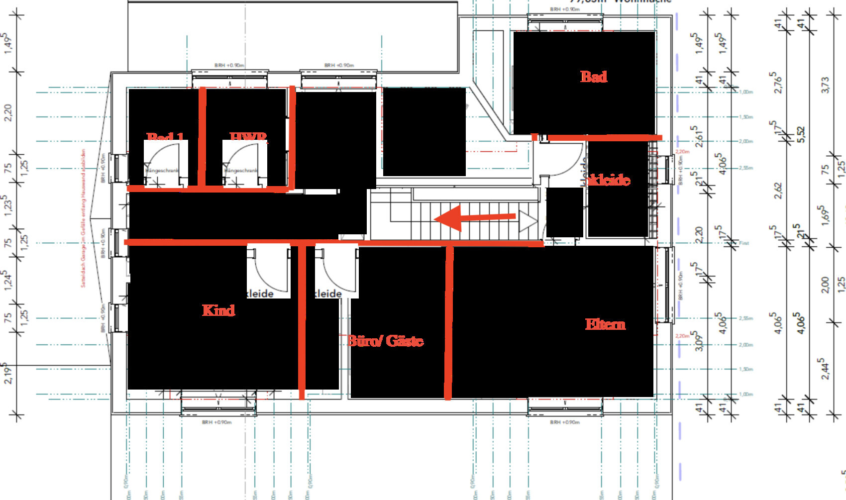

ᐅ Grundriss Einfamilienhaus, 200qm, Holzhaus im amerikanischen Stil, Bodenplatte

Das EG vom Architektenentwurf ist wenigstens logisch aufgebaut. Im OG hätte ich dann Kind mit Eltern getauscht und den Rest so gelassen. Dann hätte der Mann seinen kurzen Weg ins Bad. Vielleicht bekommt man sogar noch ein Kinderbad angeflanscht, dann hättet Ihr zwei Duschen.
Aber man kann definitiv besser bauen.

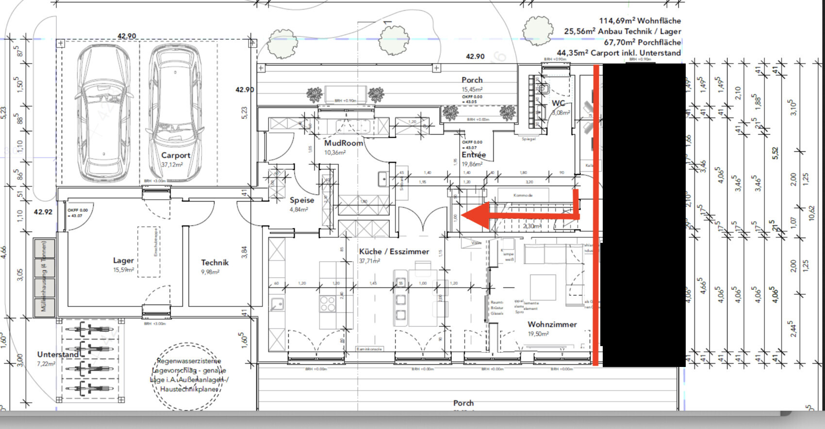

Habt ihr Landwirtschaft oder einen Beruf/Hobby bei dem man sehr schmutzig wird. Schmutzschleuse, Terrasse um den Schmutz abzulaufen?
Das Haus ist von der Optik mal erfrischend anders. Wie kommt ihr darauf? Hattet ihr mal so ein Haus?
Budget könnte knapp werden.
So ein großes Haus und so viele Engstellen.
Der Technikraum soll da wirklich nur die Technik und vielleicht eine Schneeschaufel untergebracht werden. Viele haben dort noch den Werkzeugkoffer, die Ersatzbatterien und die Klebebänder gelagert. Die Türe Garage Technik sieht scher schmal aus.
Schmutzschleusen kenne ich nur aus der Landwirtschaft und ja da macht es Sinn. Ist in der Regel auch gleich eine Dusche angeschlossen.
Du hast 2 Garderoben die weit auseinander liegen. Ich sehe es schon. "Beil dich der Schulbus fährt gleicht." "Mama wo sind meine Schuhe?" Schon geht es los, Flur, Küche, Speis, Schmutzschleuse nur um festzustellen da sind sie nicht, also Speis, Küche, Terrasse juhu da sind sie.
WC im Gästebad sehr eng
Sehr viele Flurfläche durch die Laufwege
Bei 2x Homeoffice und dem Platz wäre da ein 2 Arbeitszimmer nicht sinnvoll.
Arbeitszimmer evlt. nach oben dann ist das OG nicht so leer.
Im OG die Ankleide, der Vorraum davor, vieles geht unter die 2m Linie
z.B. die Sitzecke im riesigen Flur, der Schrank in der Ankleide etc

Ich würde das OG mal in diese Richtung denken. Mit gespiegelter Laufrichtung der Treppe. Dann ist die unten auch nicht direkt gegenüber der Haustür. Keine Ahnung, ob es übereinander passt und vom Handy aus ist das alles nur gekritzelt.

24.06.24 10:37
Kann man das Haus 2 Meter einkürzen, nämlich die Garderobennase planoben und den Wohnzimmer/Essbereich

Dachte ich auch gerade. Haus um 2 oder 3 m kürzen. Giebel nach links schieben und daraus dann gleich die Überdachung der Veranda konstruieren.

Vom amerikanischen Standard kann ich wenig erkennen. Da hat doch jeder bed room sein eigenes Bad. Der Gang neben der Treppe mit der Dachschräge würde mir nicht gefallen. Da hat doch so mancher Standardentwurf mehr zu bieten.
