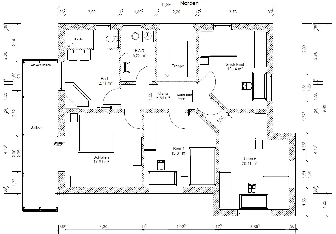

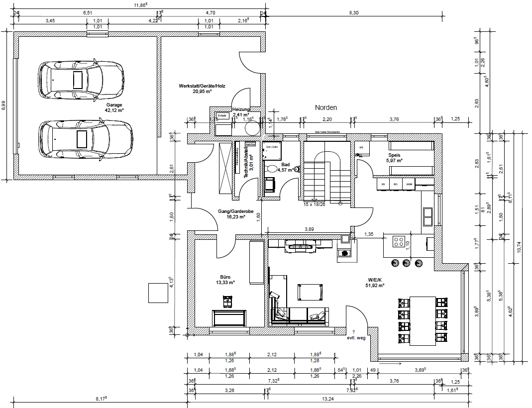

Ein kleines Update von mir:
Nachdem wir nun beim Küchenbauer und Badplaner waren, habe ich nun den Grundriss entsprechend aktualisiert. Vor allem der Eingangsbereich in die Küche sollte nun stimmiger sein.
Treppe müsste nun auch passen.
-Aktuell überlegen wir noch, ob wir auf die Terrassentür im Wohnbereich verzichten, da man ohnehin über die danebenliegende große Schiebetür nach draußen kann.
-Von den Dachfenster sind wir mittlerweile auch etwas abgekommen und verzichten vertml. darauf (DEcke nun komplett über das OG)
-Kaminofen ist noch nicht im Detail geplant, da haben wir demnächst einen Termin
Würd mich über ein paar Meinungen freuen
Grundriss eines Hauses mit Doppelgarage, Werkstatt, Küche, Esszimmer, Wohnzimmer, Büro und Bad.
Grundriss eines Hauses mit Treppe, Schlafen, Bad, Kind 1, Gast/Kind, Raum 6, Balkon
Curly
der Bereich vor der Dusche ist sicherlich öfters nass und macht es nicht angenehm das WC zu benutzen.

Wo kommt der E-Schrank mit dieser 2 Meter-Fallfläche davor hin? Der muss, falls der Elektriker einen Schlag bekommt, einen Sicherheitsabstand davor von ca. 2 Metern (oder waren es 1,80?) haben.
Ansonsten noch der Hinweis: es kann irgendwann störend sein, nur durch die Küche das WZ zu betreten. Ich persönlich habe nichts dagegen.
Und oben ist es immer noch ne Katastrophe. Bitte frag nicht, warum oder wie man das ändern kann. Am besten alles neu da oben
Das Problem mit oben, ist der Grundriss unten mit der Ecke rechts unten. Die ist halt oben echt schlecht zu erschließen. Ich finde oben nämlich auch ... na ja
