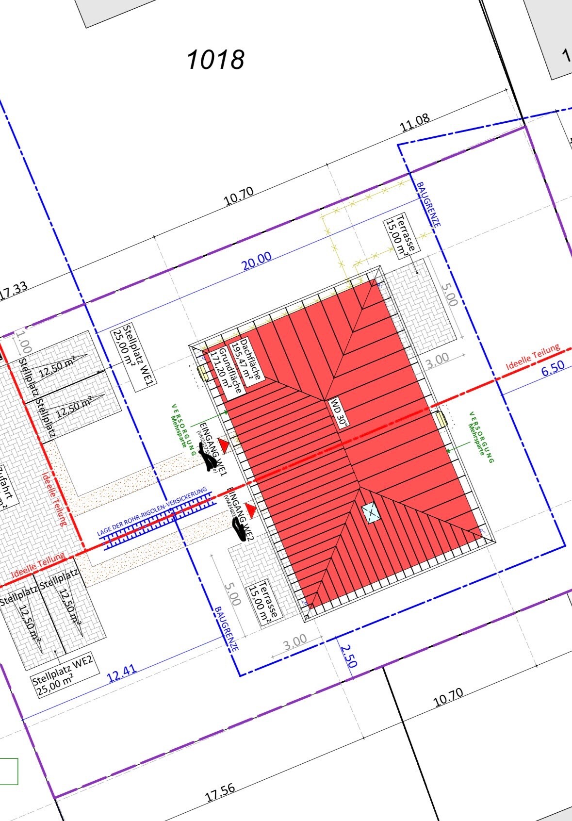

Roli8485 schrieb:
Thema Bad: wir planen die Gemauerte Wand auf eine Höhe von 130cm, darüber eine Glaswand. Meint ihr, es ist trotzdem zu dunkel an den Waschtischen?
Naja, dann ist also nicht nur das Fenster an der Dusche, sondern man duscht auf nem Präsentierteller. Wer es mag?
Ich schau lieber von der Toi aus dem Fenster als beim Duschen am Fenster zu stehen. Vorlieben sollte jeder selbst kennen.
Roli8485 schrieb:
wenn wir mal 70 sind und nicht mehr so Trittsicher mit einer Kiste unter dem Arm.
Dann geht man halt nicht mehr ins DG. Die Haupt-Treppe wird schon eher die Herausforderung. Das sollte reichen. Man ändert im Alter seine Gewohnheiten.

nordanney schrieb:
Üblich ist das, was die Mehrheit macht (ich persönlich kenne niemanden, der seinen Hauptzugang zum Garten/zur Terrasse durch die Küche hat. Keine von mir betreuten Baumaßnahmen hat so eine Lösung als Standard gehabt in den letzten Jahrzehnten).
Live begegnet bin ich leider auch noch nicht.
Schorsch_baut06.07.25 21:18
Ich finde das EG grauenhaft.
Man kommt ins Haus, steht in einem großen, vollen Flur und es gibt ein Klo im EG ohne Tageslicht/ Fenster unter der Treppe? Ich finde den Eingangsbereich zu labyrinthisch verwinkelt, durch den man sich mit den Einkäufen in die Küche schlängelt. Ich würde Küche und Technikraum tauschen. Dann hat man auch nicht so einen Wohnschlauch.

Was mir jetzt erst auffällt
Roli8485 schrieb:
besprochen mit Bauingeneurin und Architekt des Bauunternehmens.
Die zu nahe an der Grenze stehende Wärmepumpe könnte ein Problem werden.
Das Thema würde ich mal ansprechen!
Roli848507.07.25 09:35
Haben wir besprochen, ist bei ideeller Grundstücksteilung zum Glück kein Problem 🙂
ypg07.07.25 10:10
Dennoch steht sie ja direkt neben Euren Nachbarn, was rücksichtslos ist. Das wird die stören und trägt mit Sicherheit nicht für ein harmonisches Nachbarschaftsverhältnis bei.
