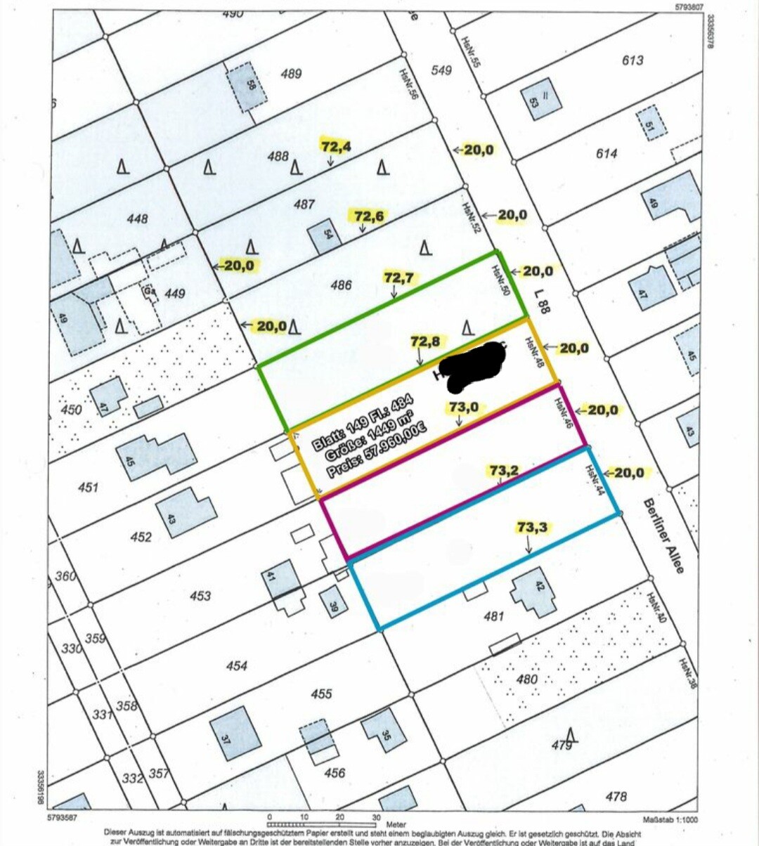

Ybias78 schrieb:
können nur 14m breit bauen, eher schmaler. Hier ist es ca. 12,5x12,5m. Wir schauen mal es uns aber noch genauer an.
Ich wüsst jetzt nicht, dass ich vorgeschlagen habe, breiter zu bauen.
Nur so eben nicht! Mir ist das alles zu plump aneinandergereiht... wahrscheinlich vom Eingang aus angefangen und links die Zimmer aneinander gereiht (siehe WC)
Ich zweifel auch das Schlafzimmer an der Terrasse an. Das gab es mal bei den 70er Jahre Bungalows... oder aber bei Wohnungen mit Balkon. Der WZ-Svhnitt ist Wohnungsbau.
Ich würde wohl Küche dort, wo jetzt Schlafzimmer ist, Hobby statt Küche, Kinderzimmer um 90 Grad drehen, Schlafzimmer in den Osten... gab es einen Lageplan hier? Ich hab keinen gesehen...

Oben ist Süden, unten Norden.
Grundstück ist: 1.449 qm gross.
Straßenbreite 20m
Länge 72m.
23.07.20 19:19

Was soll das?
Ein Lageplan beinhaltet Nachbarschaft, Bewuchs, Straßen und so ein Gedöns.
Es ist etwas ermüdend... da bringt man sich außer dem Vorschlag "Tetris zu machen" auch nicht großartig ein - wenn der Herr es noch nicht einmal schafft, diese wenigen Zeilen zu befolgen

Das einzige was ich dir anbieten ist das. Lageplan wird noch gemacht. Gelb ist unsers. Straßenseite ist norden.
Kadastrale Karte: Parzellen mit farbigen Umrandungen (grün, gelb, pink, blau) und Nummern.
