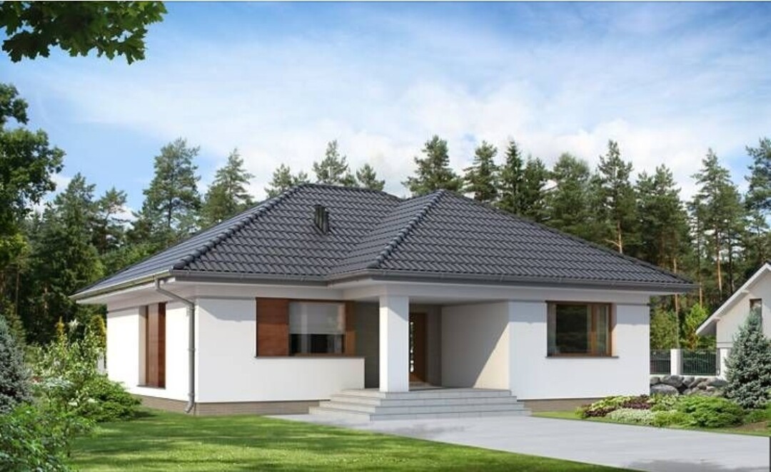

Offene Küche will meine Frau nicht
Schade, ich glaube, das nimmt dem Grundriss an Offenheit. Die Tür wird nie zu sein denke ich aber der Tisch muss so stehen und Abstände so bemessen sein, dass man sie schließen kann und dennoch Platz ist. Gleichzeitig verhindert diese Lösung eine spannendere Küchengestaltung.
Wir hatten es seinerzeit auch verschließbar, genutzt wurde es so gut wie nie und irgendwann habe ich die teuren Schiebetüren retc. ausgehauen und eine Lösung mit Tresen gebaut.

Ich gebe Euch recht, was das Raumgefühl angeht. Ich spreche nochmal bei der Chefin vor .
Wir haben uns bei dem Bungalow für eine Raumhöhe von 3m entschieden abzgl. Fußbodenheizung kommen wir auf ca. 2,80m. Wo wir noch am überlegen sind ist die Eingangsbereichgestaltung. Wir überlegen diese zu machen. Dafür muss vermutlich die rechte Seite nach oben geschoben werden. Dadurch wird die überdachte Terrasse größer.
Modernes, weißes Einfamilienhaus mit dunklem Ziegeldach, Holzfensterrahmen und Garten.

Vlt. kannst ja so argumentieren und auch tatsächlich denken, dass Du im worstcase lieber nachträglich eine Raumtrennung baust, falls das wirklich nötig wäre (was mMn nie so sein wird). Ansonsten kann ich aus eigener Erfahrung sprechen, dass blaue Augen nach einigen Wochen wieder weg sind und eingeschlagene Zähne sich heutzutage durch schicke Implantate ersetzen lassen-
Ein Bungalow hat für mich etwas Freies, das würde dadurch für mich wegfallen; zudem die Optionen bei der Küchengestaltung.
2,80m ist eine wirklich angenehme Raumhöhe!
Eingangsbereich sieht gut aus, würde generell auf eine eher leicht wirkende Optik achten
