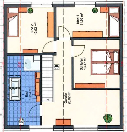

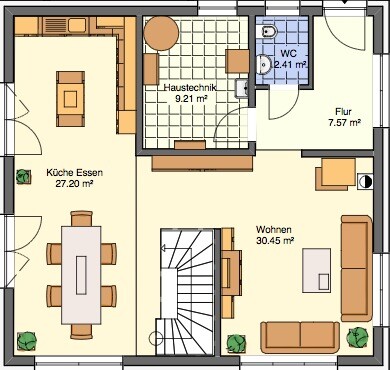

Hallo Zusammen,
unsere Grundrissplanung ist soweit abgeschlossen, das wir damit zufrieden sind. Vielleicht hat trotzdem jemand noch eine Idee / Hinweise was besser gemacht werden kann.
EG
OG
Danke und Gruß Martin

18.11.12 21:48
Hammer! Kommt das von nem Architekten?
21qm Galerie, dafür Zimmer wie Gefängniszellen. Eek.
Wahnsinns Verkehrsflächen im EG.
Um Ins OG zu kommen, muß die ganze verplante Hütte durchquert werden.
Könnte interessant werden, wenn die Eltern Privatsphäre wünschen und die Kinder Besuch bekommen.
Ich persönlich finde den Grundriss 0 durchdacht, lieblos und ohne Funktion.
In dem Ding würde ich nicht alt werden wollen.
Ich denke, das geht besser.
ato
19.11.12 07:52
keine Garderobe? vom eingang über das wohnzimmer, esszimmer zur Küche? teenies müssen durchs wohnzimmer traben, wenn sie spät nach hause kommen? das ist nicht so gemuetlich. die Treppe ist auch schlecht gelöst. hat das Haus einen keller? platzverschwendung im OG mit riesen Galerie, dafür kleine raeumchen und kaum platz für ein paar kleiderschraenke. was da an kleiderschraenken eingezeichnet ist, reicht nie im leben.
bitte ueberdenke das haus nochmal oder fang nochmal von ganz vorne an.

19.11.12 13:46
Hallo!
Für mich käme der Grundriss so auch auf keinen Fall in Frage.
Die Lösung, dass die Treppe aus dem Wohnbereich abgeht finde ich besonders unglücklich weil z.b. der Fernseher durch's ganze Haus dröhnt. Der fehlende Platz für Kleiderschränke wurde ja auch schon geschrieben.

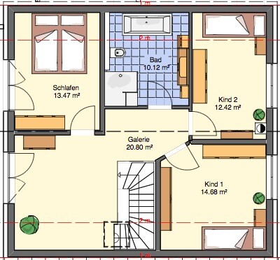

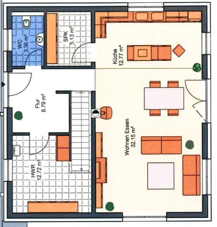

gima84
26.11.12 21:56
Vielen Dank für die Kritik. Aufgrund geäußerter Punkte haben wir nochmal umgeplant. Ich bitte wieder um eine Bewertung, ob grobe Patzer drin sind.
Vielen Dank.
EG:
OG:
Grundriss eines Hauses mit Schlaf- und Kinderzimmern, Bad und Flur.
2D Grundriss zeigt Küche, Wohn- und Essbereich, Flur, Bad und Eingänge.
