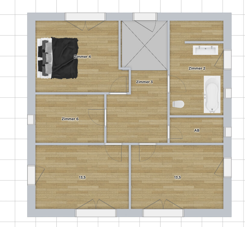

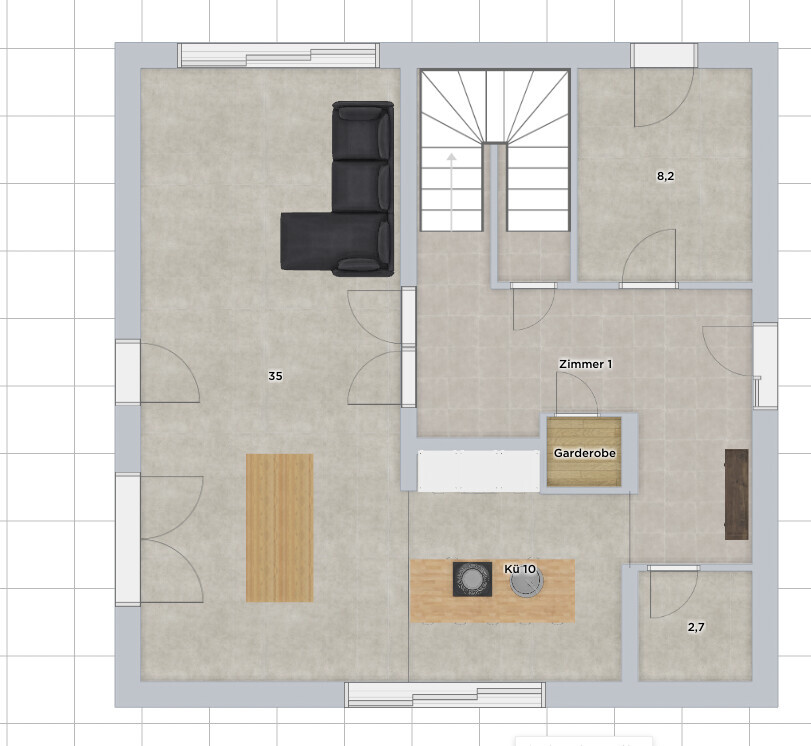

So, ich habe mir mal die Zeit vertrieben.
Wie schon gesagt: ich hätte jetzt ganz anders geplant, auch keine Stadtvilla usw.
Ein Architekt haut auch nicht in zwei Std eine durchdachte Planung raus.
Deshalb ist die Idee von mir, von deinem Plan abgeleitet, natürlich auch wieder fehlerhaft und mit Ecken und Kanten, die da irgendwo nicht hingehören.
Und ja, ich hätte nichts gegen ein Schlafzimmer im Nordwest... zumal es jetzt Norden geworden ist.
Oben ist Norden... Maße hab ich nicht. Ankleide ist ü310 und ü240... Esstisch ist 220. Außenmaße müssten Deinen entsprechen. Allerdings sind meine Außenwände 38, innen nur 10 bzw 24.
Zur Straße lacht das Haus 😀
Grundriss eines Wohn-/Essbereichs mit Sofa, Esstisch, Kochinsel, Treppe und Zimmer 1
Grundriss eines Hauses: Zimmer 2,3,4,6, Bad, Abstellraum, zwei 13,5 m² Räume.

So, hab' mir das mal genauer angesehen, das von der Fee...
Hier ein paar Anmerkungen (z.T. hier schon gelesen) und auch Fragen:
  • Wohnen/Essen im Norden 🙄 (Haus drehen....auch schon gelesen...)
  • Eingangsbereich (gefällt mir nicht) hat Optimierungspotenzial, die Wand links ist störend (yps -> Garderobe, ZUgang Küche)
  • Hauswirtschaftsraum viel zu klein (Ohne Keller und 4 Köpfe), auch sonst keine Räume für allerhand "Gerümpel"
    • fast jede Wohnung hat einen Keller und wenn es nur 5-6 m² sind, aber in der eigenen Hütte braucht man sowas dann plötzlich nicht mehr?! 😎
  • WEshalb ist das OG kleiner als EG, wenn doch "Stadtvilla", 2 Vollgeschosse? (ich glaube, da fehlen lediglich die 7,x m² der Treppe...)
  • Flur in Summe mit 20 m² zu groß, mit Treppe sind das 35 m² von 160 m² (22 %)
  • "Badschlauch" gefällt nicht, alle Objekte auf einer Seite aufgereiht
  • Ankleide quasi auf dem Flur...
  • In den Kinderzimmer kollidieren breites Bett und imaginärer Schreibtisch schon fast...
Fazit: Bei 160 m² All In (ohne Keller) und 4 Köpfen, darf kein m² verschenkt werden, weil du jeden m² benötigst! Und dafür braucht's wieder einen fähigen Planer und kein Forum. Unterstützend und ideengebend ja, mehr kann hier aber nicht geleistet werden.
Wo sollen eigentlich die ganzen Bauunterlagen hinkommen? Ein kleines Büro (hab auch nur 6 m² in unserer Doppelhaushälfte) oder zumindest eine "Büroecke" ist heutzutage fast schon zwingend..
