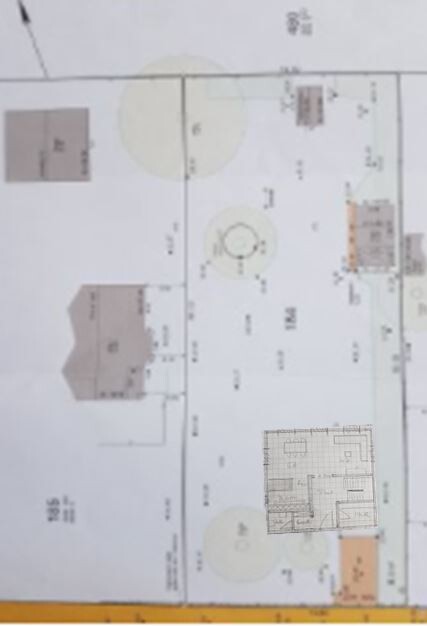

Wenn ich es richtig verstanden habe, dann soll es so geplant sein?
Lageplan eines Grundstücks: zwei Gebäude, Gartenflächen, runde Baumdarstellungen, Maßangaben.
Sorry das Alles schief ist leider sind die Grundlagen nicht besser.
Warum man den Allraum in den Norden plant erschliesst sich mir nicht.
Ein Architekt, der nicht liefert, gehoert gekuendigt.

Hausfee schrieb:
Wir haben nun einen Grundriss ausgearbeitet... dieser ist cm genau um den dann fast punktgenau dem Architekten vorzulegen.
Dass ist der Gedanke dahinter.
Bei der Außendämmung steck ich ehrlich gesagt nicht so im Thema...
Aber hoffe zur Einschätzung und Bewertung meines Grundrisses ist dies auch nicht von Nöten.
Du hast wohl etwa 24er Außenwände gezeichnet, das langt monolithisch nicht - daher meine Vermutung, es sei noch Dämmung draufzudenken. Der Wandaufbau sollte beim Planen schon geklärt sein. Fünf Zentimeter sind bei der Grundrissplanung eher eine Toleranz als eine Genauigkeit. Aus meiner Sicht brauchst Du einen Architekten - und nicht nur einen Bauzeichner, dem Du die Architektin spielen mußt. Das führt nämlich zu nichts, außer zu einer dringendsten Ratsamkeit eines baubegleitenden Sachverständigen. Grundsätzlich ist Dein Grundriss mindestens ebenso gut wie der, den der Bauzeichner auch ohne Deine Mitwirkung erschaffen könnte. Daher wäre schon hilfreich, gezeigt zu bekommen, wo im Vorgänger die Punkte waren, die Dein Eingreifen erforderlich scheinen gelassen haben.

@hanghaus2000 ,ja genauso soll das Haus, das hast du richtig verstanden.
Ein Allraum in Richtung der Nachbarn macht für uns kein Sinn.
Wenn ich jemanden kündigen könnte, würde ich es ...geht nun mal nicht, deswegen müssen wir sinnvoll selbst ausarbeiten...
Stattdessen sitzt Ihr lieber im Dunkeln? Man kann durch Bepflanzung oder Jalousien/ Raffstores whatever Diskretion herstellen. Ich würde das Haus definitiv spiegeln.

@11ant
Kannst du das etwas ausführen?
Die Außenwände sind wie beschrieben 36cm breit.
Ich habe eben nur nicht anständig breit gezeichnet.
Einen Bausachverständigen habe ich, nützt mir nur eben beim Grundriss nichts, der plant ja nun mal auch kein Haus.
Ich hatte gehofft hier einige Inspirationen zu bekommen was Sinn macht oder eben kein Sinn macht bezogen auf die Machbarkeit des Grundrisses...
Wir haben zuvor unter anderem ein Bungalow geplant, dieser wurde jedoch nicht genehmigt, das ist nur ein kleiner Stolperstein von vielen...Ich kann hiervon natürlich nichts aus dem grundriss übernehmen...

Es ist schwierig, irgendwas Sinnvolles zu schreiben bei so viel Mysterium. Natürlich könnte man vom bungalow was übernehmen, was als besonders gelungen angesehen wurde.
