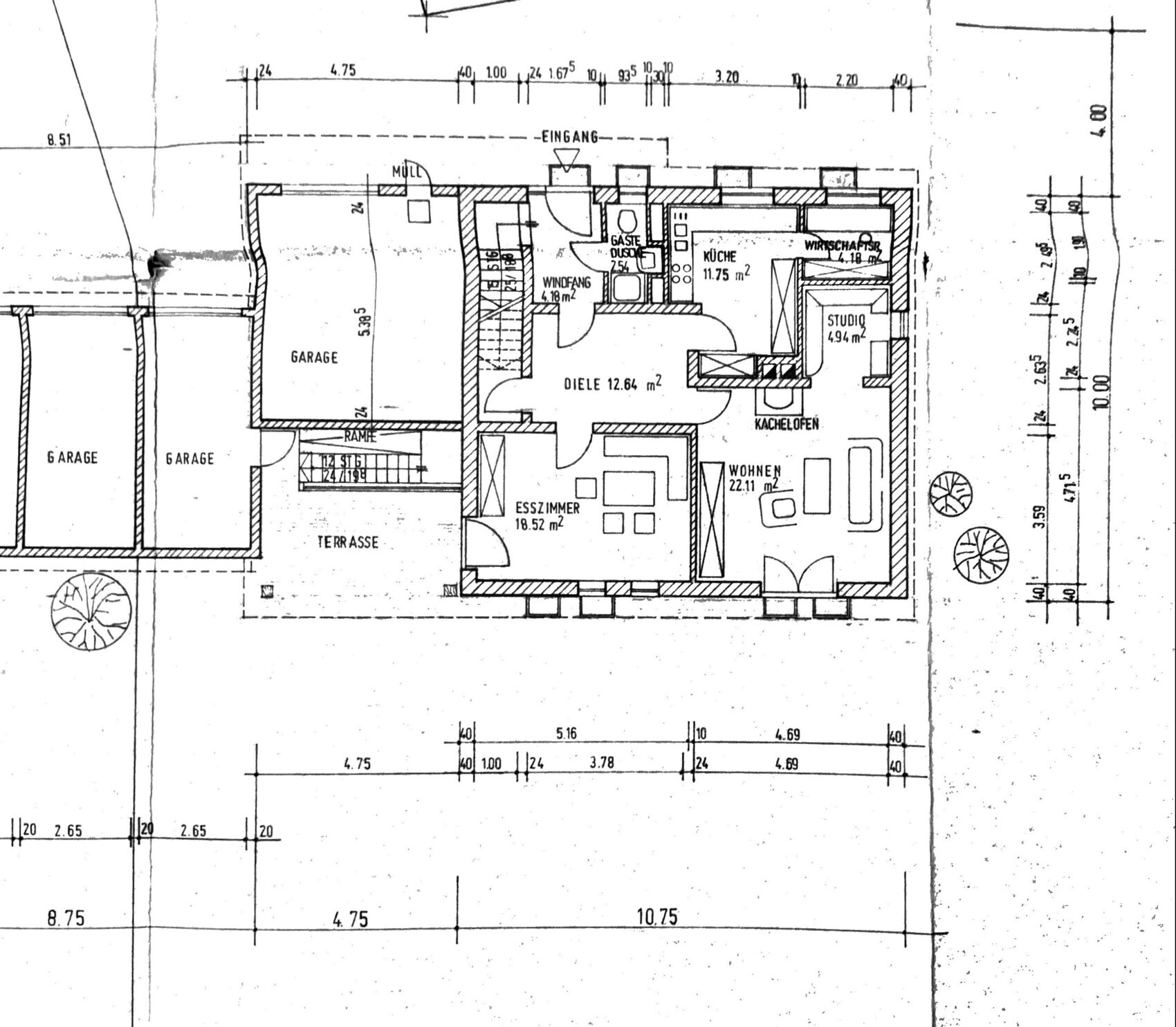

Das Haus ist BJ 1980, steht exakt auf der Baugrenze, allerdings inklusive derzeit noch einer Garage. Diese soll in den Wohnraum integriert werden, idealerweise auch die Terrasse, um maximale Wohnfläche zu gewinnen. Eine weitere Garage existiert, die ist allerdings de facto zu schmal für heutige Autos und wird zur Werkstatt. D.h., ein Carport muss mit geplant werden. Indikativ hat das Bauamt bereits sein OK dazu gegeben.

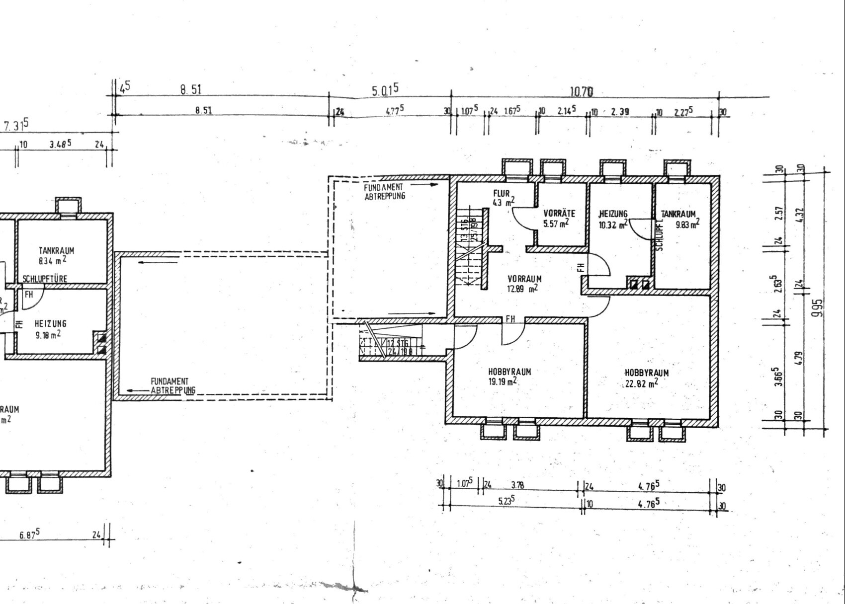

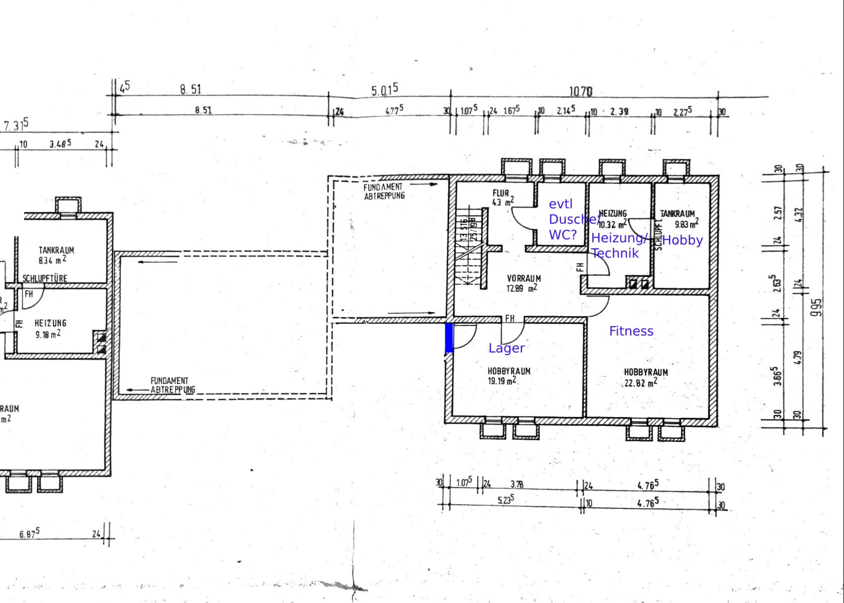

Anm: Im Keller ist jetzt ein Hobbyraum HINTER dem Technikraum geplant - dort wo jetzt die Öltank sind, soll evtl ein Waffenraum hin, falls das preislich attraktiv ist. Sonst die beiden Räume vertauscht.

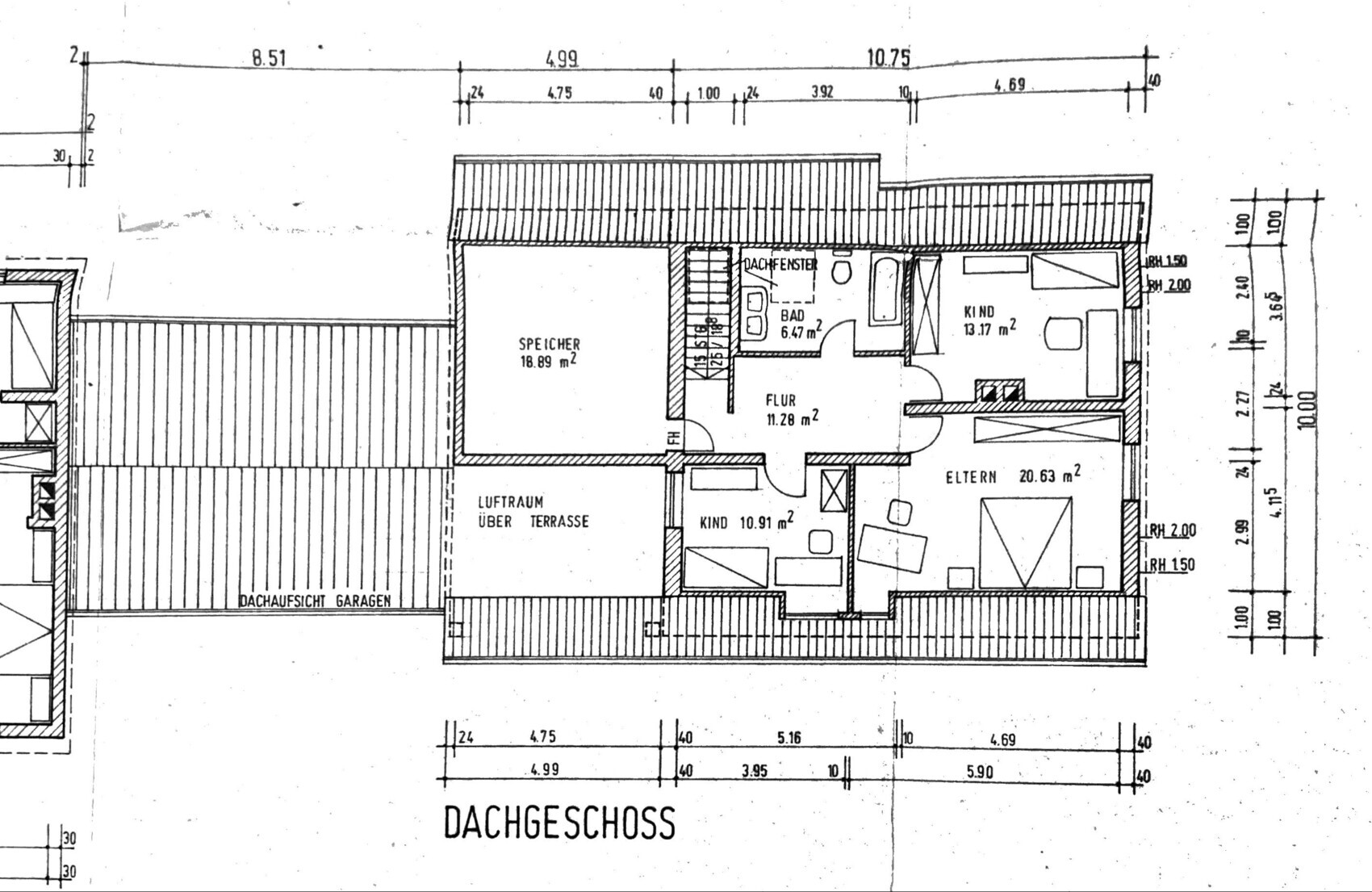

Angehängt habe ich jeweils einen Plan Ist-Zustand jedes Geschosses, plus meine Entwürfe, plus Bebauungsplan.

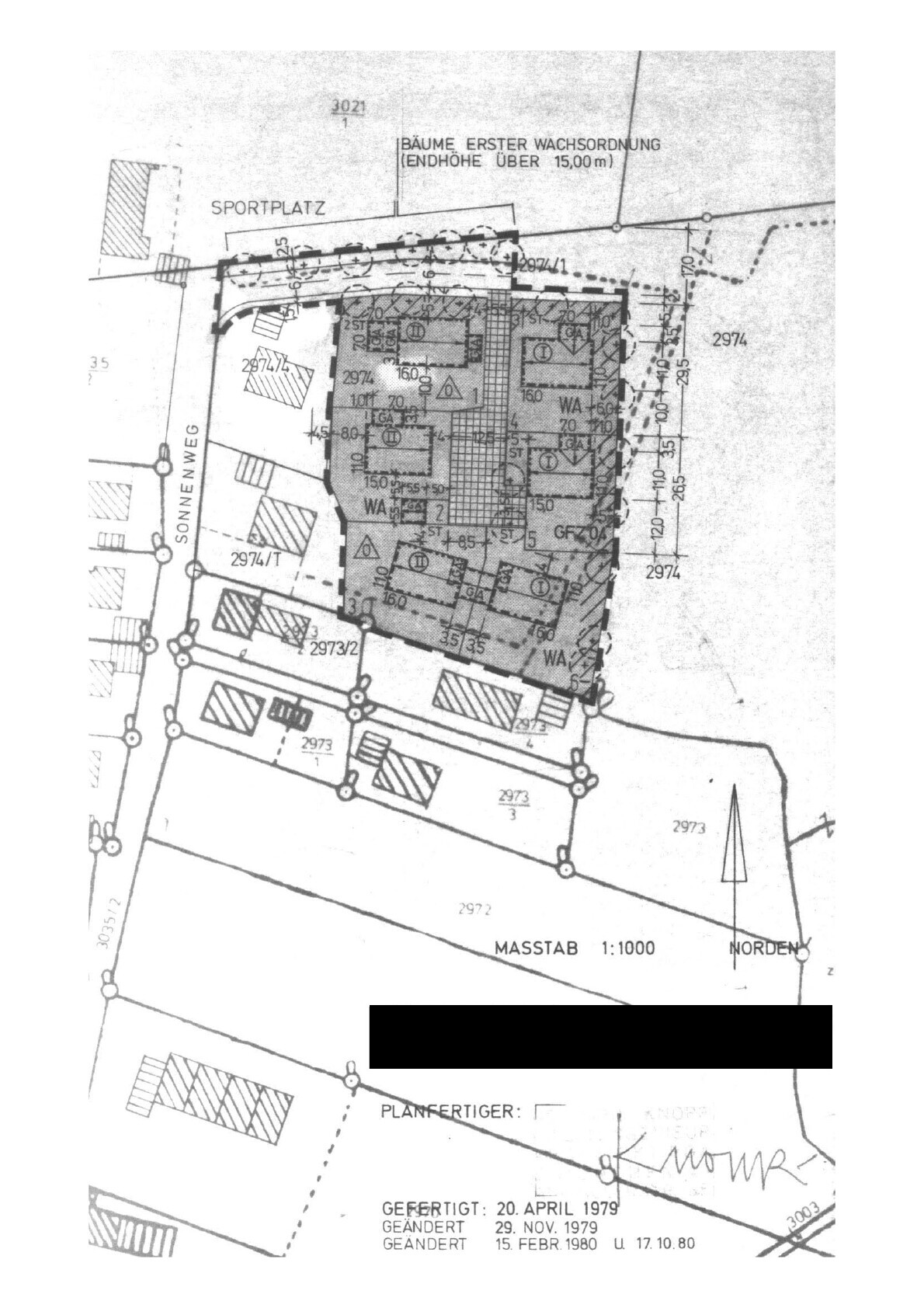

Edit: gerade gesehen, dass ich das Grundstück im Bebauungsplan nicht markiert habe... es handelt sich um das Südöstlichste, Nummer6!

Grundriss eines Hauses mit Garage, Terrasse, Diele, Wohnen, Esszimmer, Küche, Studio.

Grundriss eines Gebäudeteils mit Hobbyräumen, Vorräten, Heizung, Tankraum, Flur und Treppen

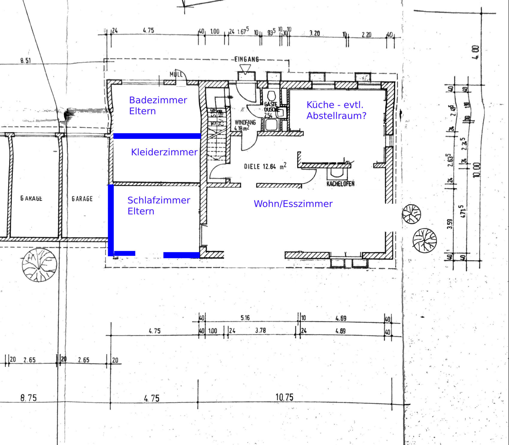

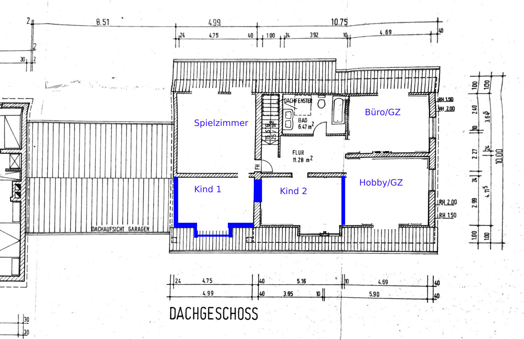

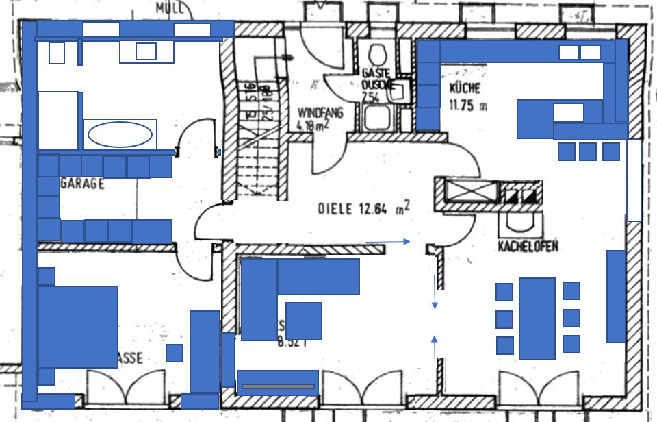

Aufgrund der Beschränkung der Anhänge, und für die bessere Übersichtlichkeit, hier noch meine Entwürfe....
Grundriss eines Hauses: Wohnzimmer, Küche, Schlafzimmer Eltern, Bad, Ankleide, Eingangsbereich

Grundriss eines Gebäudes: Tankraum, Hobbyraum, Fitness, Lager, Heizung/Technik.

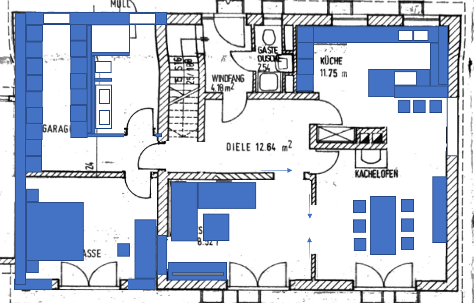

Irgendiwe finde ich mich hier wieder. Geht die grosse Gaube für Kind 1? Was sagt das Bauamt dazu?
Grundriss eines Hauses mit Küche, Diele, Garage und Wohnbereich; blau markierte Bereiche
Meine Ursprungsvariante (oben) geht natürlich auch so. Würde mir aber nicht gefallen, da kein Fenster in der Ankleide ist.
Grundriss eines Hauses mit Garage, Diele, Küche, Gäste-Dusche und Kachelofen.
Bei Deinem Entwurf kommt gerade der Vorteil, dass man im Schlafzimmer den Partner nicht stört (falls man das mag), abhanden.

Klar, du hast natürlich völlig Recht , die tür gehört dort hin wo du sie platziert hast - nicht vom Wohnzimmer ins Schlafzimmer! Hab ich irgendwie vergessen, hier auf dem Papier hab ich's so gezeichnet.
Bei deiner Version ist mir glaub ich das Bad zu klein, lieber kein Tageslicht im Kleiderzimmer dafür größeres Bad.
Bauamt sagt noch nichts dazu, bzw ich hab noch nicht gefragt. Ist auch nicht maßstabsgetreu 🙂 würde einfach gross wie max möglcih.
Das Thema Garderobe stört mich allerdings noch gewaltig
