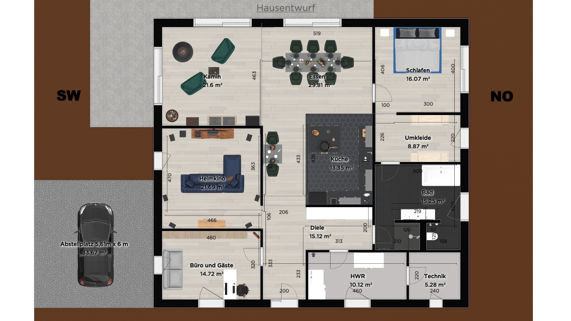

ich bin neu im Forum und habe schon die ein oder anderen wertvollen Tipps hier lesen dürfen. Meine Frau und ich haben ein Grundstück in Brandenburg südlich von Berlin erworben. Wir wollen im Februar die ersten Baufirmen anschreiben, planen und dann gegen Ende des Jahres in die Bauphase gehen. Spätestens 1. Januar 2024 würden wir gerne in den Bungalow einziehen.
Die Vorstellung von unserem Eigenheim sind schon sehr konkret fortgeschritten. Momentan stellen sich zwei große Fragen. Ist unser Vorhaben realisierbar und wenn ja mit welchem regionalen Bauunternehmen ist dies in der Umgebung durchführbar. Vielleicht kann uns hier gerne der eine oder andere wertvolle Tipps. Dafür und für eure Zeit bedanken wir uns schon mal im Voraus. Im Folgenden möchte ich euch gerne unseren Entwurf nach Beachtung des Fragenkatalogs vorstellen. Der Grundriss ist ebenfalls beigefügt und ich hoffe der wird in derselben Qualität hochgeladen, wie ich ihn bei mir als Bilddatei vorliegen habe.

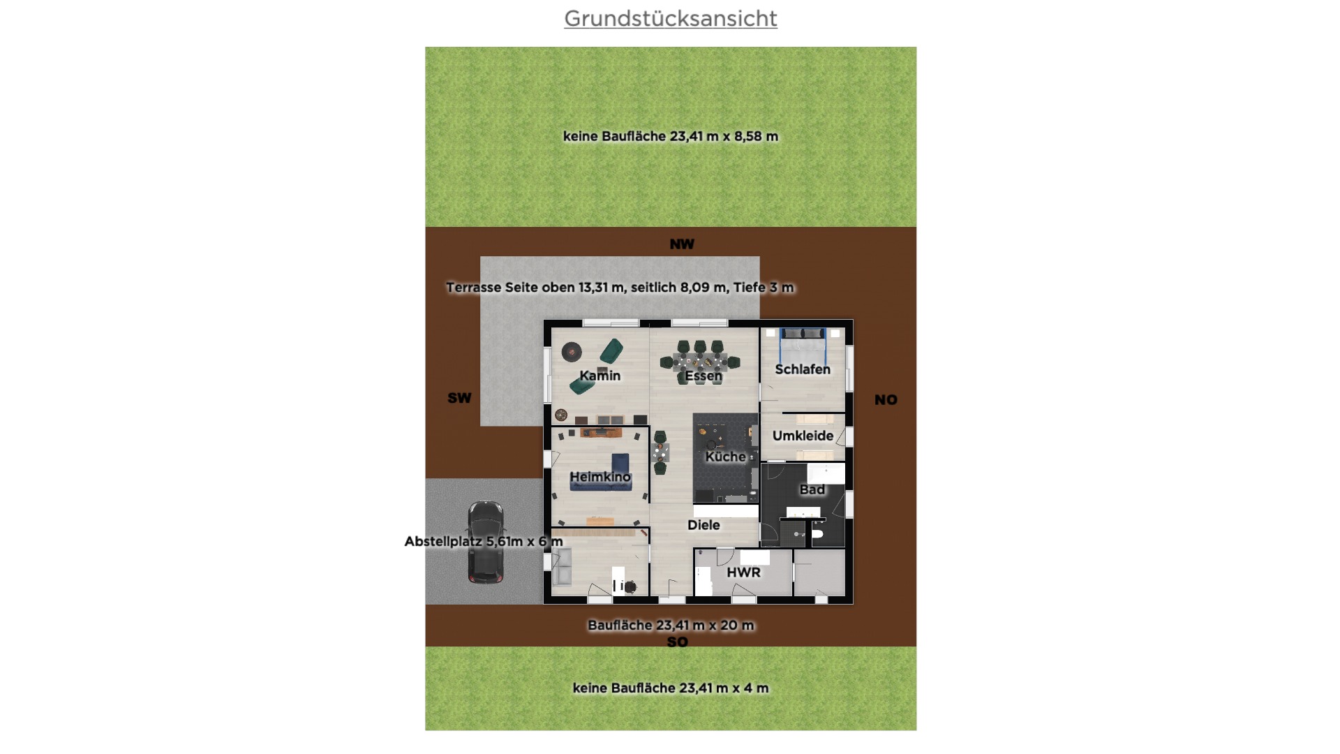

  • ca. 763 m2 mit 23,41 m Grundstücksfrontlänge und 32,58 m Grundstückstiefe und Nord-West-Ausrichtung.
  • Bebauung nach Bebauungsplan
  • keine Hanglage
  • Grundflächenzahl = 0,4 (durch Garagen, Stellplätzen mit ihren Zufahrten sowie Nebenanlagen i. S. von von § 14 Baunutzungsverordnung 50 % überschreitbar
  • Geschossflächenzahl nicht vorgegeben
  • Baufenster
    • Baugrenze ab 4 m nach Straßenbegrenzung
    • Baufläche: 23,41 m (Länge) x 20 m (Tiefe)
    • Vortreten über Baugrenzen bis 1,5 m zulässig (Pfeiler, Gesimse, Dachvorsprünge, Balkone, Loggias, Terrassen und Hauseingangstreppen und deren Überdachungen)
  • Grenzbebauung
    • Gebäude mit seitlichen Grenzabstand und einer Länge von höchstens 20,0 m zulässig
    • Abstandsflächen und Abstände gemäß § 6 Brandenburgische Bauordnung (BbgBO)
  • Stellplätze, Garagen und Nebenanlagen i. S. des § 14 der Baunutzungsverordnung sind auf den nicht überbaubaren Grundstücksflächen in einer Tiefe von 5,0 m, gemessen von der Straßenbegrenzungslinie unzulässig. Bei Errichtung von mehr als einem Stellplatz ist ein nicht überdachter Stellplatz auch auf der Zufahrtsfläche ab einem Abstand von 3,0 m von der Straßenbegrenzungslinie zulässig
  • Zahl der zulässigen Vollgeschosse = I-II
  • Bauweise: abweichend "a"
  • Dachneigung max. 30 °
  • Dacheindeckung
    • Ziegel und Dachsteine, ebene und verformte Metallplatten und -bänder, ebene Schuppen aus Schiefer, sowie begrünte Dächer
    • Solarthermie und Photovoltaik zulässig
    • dauerhaft glänzende und glasierte Oberflächen der Dachdeckungsmaterialien unzulässig
  • Grünordnerische Festsetzungen
    • Befestigung von Zufahrten, Stellplätzen und sonstigen Nebenflächen nur mit wasser- und luftdurchlässigem Aufbau zulässig
    • Niederschlagswasser ist auf den Grundstücksflächen zu versickern
    • Anbringung mind. einer Nisthilfe an jedem Wohngebäude
    • Anpflanzen mind. eines Baumes (Mindeststammumfang 10 m) im Bereich von 5 m aber der Straßenbegrenzungslinie jede angefangene 18 m Grundstücksfrontlänge
    • Anpflanzen mind. eines Baumes (Stammumfang 10 bis 12 m) zusätzlich auf jedem Grundstück
  • kellerloser, rechteckiger nahezu quadratischer Bungalow mit Walmdach
  • Bauweise
    • massiv und monolithisch
    • Stein: Sandstein wegen Schallschutz, aber da definitiv kein WDVS von uns gewollt, nicht möglich; wir nehmen den Stein mit dem sich das BU am besten auskennt; nach Recherche bevorzugen wir Perlit-gefüllte Ziegel, aber auch Blähton-Arten haben ihre Berechtigung
    • Außenputz: Womit die BU die beste Erfahrung hat und dann in einem hellen Rauchblau gestrichen, kein Klinker
    • Dach: Kaltdach (keine Nutzung vorgesehen), daher muss die Decke isoliert werden
  • zwei Personen mit fast Mitte 30, die kinderlos bleiben möchten
  • Schlafgäste pro Jahr: bisher noch keine, da die Möglichkeit gerade erst geschaffen wird.
  • momentan geplanter Raumbedarf ca. 172 m2 Wohnfläche
    • ein offener Wohnbereich mit
      • Küche und Kochinsel
      • zwei Essbereichen (Frühstückstisch für zwei und Esstisch für max. acht Personen)
      • Kaminbereich mit Sitzbereich, Weinkühlschrank und Aufbewahrungsmobiliar für die guten Getränke des Hauses
    • ein Heimkino-Bereich mit Surroundanlage, TV, großer Couch und Aufbewahrungsmobiliar
    • ein Schlafzimmer mit einem 2 m x 2 m Bett, 2 Nachttischen und Kommode
    • ein Kleider- und Umkleideraum
    • ein Bad mit Badewanne und einer T-Wand für die Anbringung von einem großen Waschbecken, Dusche und WC und 2 Eingängen
    • kein Gästebad, da wir kein Kind haben werden, wir nicht für unsere Gäste bauen, unser geplantes Bad sehr schön wird, bei Besuch aufgeräumt sein wird und wir das mit all den davor genannten Gründen für unnötig halten
    • ein multifunktionales Zimmer für mobiles Arbeiten, Hobbys und einer ausziehbaren Schlafcouch für max. 2 Gäste
    • ein Technikraum mit Heiztechnik, Stromanschluss, Wasseranschluss, Hausanschlussdose und evtl. einer Entkalkungsanlage
    • ein Hauswirtschaftsraum für Waschmaschine, Trockner, Tiefkühlschrank, Regale und Arbeitsplatte für kleine Handwerkstätigkeiten
    • Eingangsbereich mit Einbauschrank für Schuhe und Kleidung
  • Außenbereich mit
    • Terrasse max. 3 m Tiefe um die linke seitliche Hausecke herum, also in Nordwest- und Südwest-Ausrichtung.
    • ein Stellplatz für ein Auto vermutlich als Carport links; zwei Stellplätze wären schön, falls ein Zweitwagen kommen sollte, aber dann müssten wir wohl im rechten Bereich in Grenzbebauung gehen und das wollen wir vermeiden; hier sind Tipps für die Ermöglichung von zwei Stellplätzen gerne willkommen
    • Eingangsbereich: leichte Rampe zur Eingangstür; keine Stufen und keine Überdachung

Warum ist unser Entwurf so geworden, wie er jetzt ist?
  • wir haben uns Gedanken gemacht, was wir unbedingt haben wollen und dann haben wir einfach losgeplant
  • besonders gut macht den Entwurf, dass wir dabei ein gutes Gefühl haben
Grundlegendste Frage
Ist unser Bauvorhaben nach Vorgaben des Bebauungsplan, unserer Vorgaben und Wünsche und mit unserem Preislimit realisierbar? Wenn ja, mit wem?
Wir sind gespannt auf ein Feedback und sind auch offen für ehrliche Kritik, da nur dies uns weiterbringt und uns Möglichkeiten eröffnet, an die wir momentan nicht denken, weil wir eventuell zu sehr von unserem Grundriss überzeugt sind.
Wir suchen momentan regionale aber auch größere Bauunternehmen für das Vorhaben südlich von Berlin. Wir würden uns freuen, wenn hier der ein oder andere einen Tipp hat, mit wem man so ein (auch speziell Bungalow) umsetzen kann. Falls das nur über Privatnachrichten geht, dann auch gerne da.
Vielen Dank vorab für all eure Mühen

@Acof1978 / @Tom1978 baut auch gerade einen Bungalow. Er baut 144qm für 500000€. Nähe Berlin. Sein Preis ist von 2020/2021.
https://www.hausbau-forum.de/threads/bau-eines-144-qm-bungalows-in-fichtenwalde-naehe-potsdam.39228/
Sorrow87 schrieb:
Wohnfläche, wenn sich hier und da noch der ein oder andere Centimeter einsparen lassen können
Naja, Meter werden es schon sein müssen.
Sorrow87 schrieb:
unser Bedarf doch eine so große Wohnfläche ergeben hat
Das liegt an der schrägen Verhältnismäßigkeit: Schlafzimmer ohne Schrank kommt mit 10, großzügig mit 13 aus. Heimkino ist mir neu, dass man dort 21qm braucht,
Ich nehme aber mal an, das liegt an Deinem "Bedarf" planrechts, so dass sich das alles planlinks aufblähen musste.
Zum Entwurf:
- Dusche ist zu kurz, um dort eine Tür zu planen: Tür wird klitschenass.
- Sonne mögt Ihr nicht? Die Südausrichtung ist am Carport, schade drum. Ich würde mir auf die SW-Seite mal etwas mehr Fenster und Aufenthalts-/Leberäume gönnen un dort auch etwas Terrasse planen, am besten ist ja eh, wenn der Kühlschrank wie auch Küche so nah wie mlglich an der Terrasse ist.
- Auch sollte ein Heimkino doch eher dunkel gehalten werden und nicht in der Abendsonne liegen?!
- Im Flur zu frühstücken, so ohne Ausblick und das Marmeladenglas (und nicht nur das 😱 😀) sichtbar für Postbote und Amazon-Lieferer, das wäre auch nicht jedermann's Fall 😉
- Küche ist nicht ergonomisch, die Insel steht vom planunteren Rest zu weit entfernt.
- Ankleide, sind die Schränke 60cm tief??
- Schreibtisch ist auch mini und passen im Schrank Akten rein?
Kannst Du mal sagen, wo Ihr den Kamin stehen habt? Ich vermisse den Schlot.

Herzlich Willkommen im Forum,
da habt ihr euch mit "Wunsch dir was" einen stattlichen Bungalow geplant.
Mir fällt auf, die Gäste die fast nie da sind bekommen einen Ehrenplatz und ihr selbst sitzt im schmalen Flur.
Der HTR ist zu klein, die Anschlüsse Strom (mit E-Kasten), Wasser (mit Platz für Enthärtung), Telekom (mit Internet Gedöns), Heizung mit viel Warmwasser,
die möchten alle 2m Wand. Heimkino ist bei uns im Wohnraum.
Eine Frage noch,
Bäume mit 10m Stammumfang sind doch nicht praktikabel zu pflanzen
