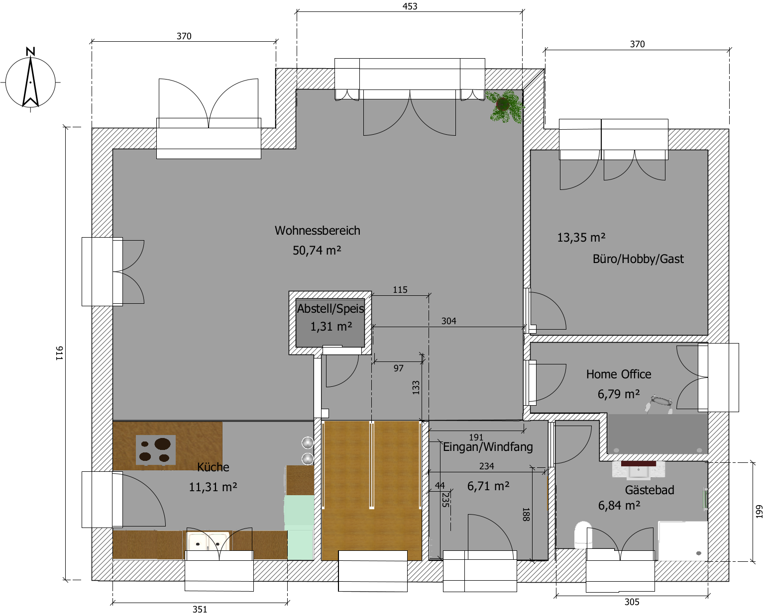

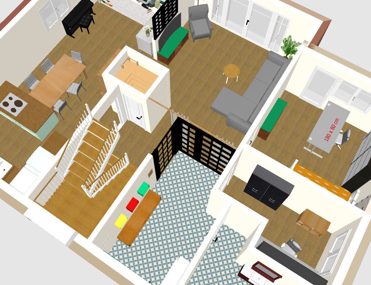

wir sind noch nicht 100% durch mit dem letzten Entwurf, feinschliff fehlt, vor allem Fenstergröße und positionen sind noch nicht final, aber ich fühl mich mental bereit die entwicklung hier auch mal vorzustellen. Grundsätzlich siehts immer noch sehr ähnlich aus wie die initialen und mittleren zeichnungen, aber gefühlt besser. Vor allem ist nun viel mehr flexibilität drin.
EG :
- Änderungen: Giebel ist nun breiter um 56 cm und damit auch wieder symmetrisch: Gründe größeres Wohnzimmer, Kinderzimmer im OG lässt sich flexibler einrichten
- Home Office Büro nicht mehr zur Straße raus. Dieser Kompromiss schmerzt am meisten
- Gästebad wandert nach vorne. Auch dieser Kompromiss ist nicht so prickelnd, aber ich glaube 2 Meter von der Haustür reicht um nicht durch den dreck zu laufen, wenn man ins Bad will
- keine Flur wände
- abstell/speise kammer
- da der Keller nunn voll gedämmt ist, wandert die kellertür nach unten.
- Keller bekommt einen Kellereingang um als "richtige" Dreckschleuße zu dienen (Plan fehlt noch)
- Schiebetür vor Oben im OG
nackiger Plan
Es müssen nicht immer festinstallierte Wände seien, haben wir jetzt gelernt. Man könnte jetzt zB den Eingangsbereich mit deckenhohen Stahl//holz/Glas/textil elementen räumlich und akustisch trennen. Schiebetür im OG an der Treppe kann geschloßen werden, wenn es unten im WZ lauter wird. Oder man nutz ein textilelement irgendwo dazwischen. Die 2 Büroräumen ließen sich auch wieder verbinden, wenn man das irgenwann machen will...

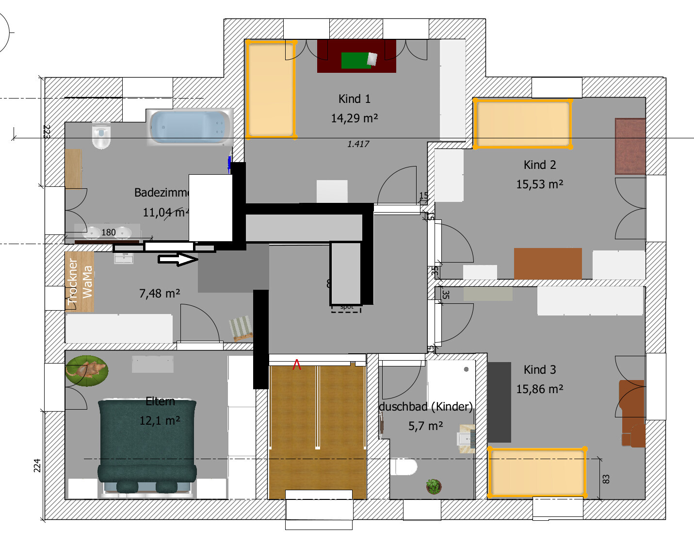

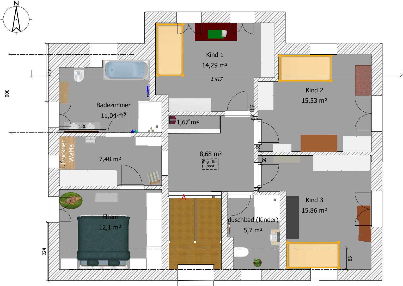

OG:
Auch hier hat sich was getan, nicht viel aber etwas. Wir haben durch den breiteren Giebel ein bisschen mehr Spielraum. Die Dusche im Kinderbad hat sich jetzt so angeboten, Wir wissen noch nicht, ob die wirklich kommen soll.
Alternativ, die eventuell langfristig mehr Stauraum ermöglicht
Wie gesagt, noch ist das nicht final, wir haben noch einen Termin wo alles finalisiert wird. Aber ich glaube wir sind endlich auf einem besseren weg.
EG :
- keine Flur wände
nackiger Plan
OG:

Myrna_Loy06.01.22 21:26Tut mir leid, aber für mich sieht das Erdgeschoss aus, als ob der Planer vor Verzweiflung aufgegeben hat. Der Wohn-Essbereich ist katastrophal zu möblieren. irgendwie alles offen aber ohne flow und Verbindung. Und der Kamin mittendrin ist extrem irritierend.
Edit, der Kamin ist eine freistehende Speisekammer? Oh mann,... das Ganze sieht aus, wie wenn ein Kind mit Lego versucht, die Firman Sam Zentrale nachzubauen.
