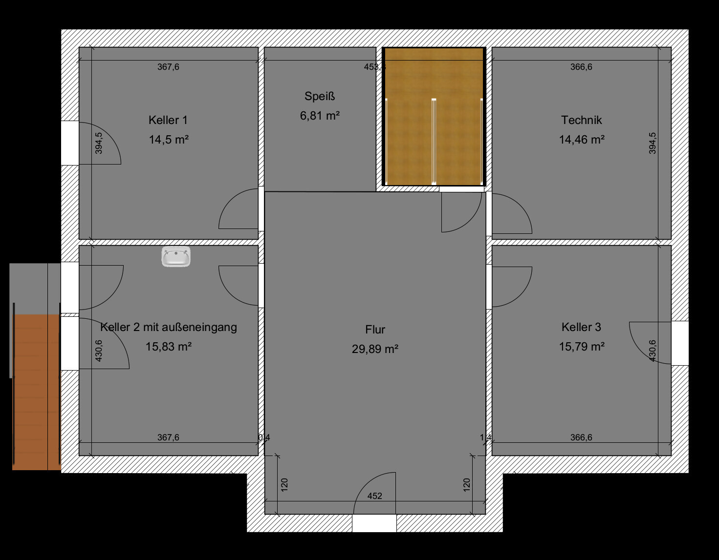

Damit hier alle weiterhin etwas Unterhaltung haben, hier die letzten Stände 🙂
KG: Hat ne Kellertreppe bekommen und ein waschbecken.

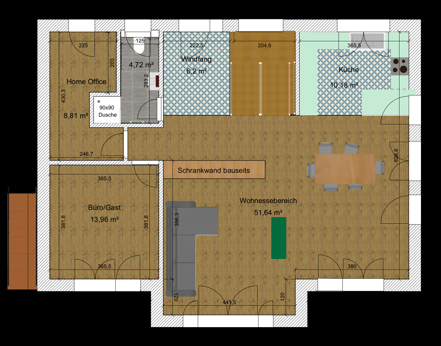

EG: Der "Maibaum" ist weg. Die Gestaltung der Abgrenzung von Windfang und Diele werden wir über einen Schreiner machen. Wir stellen uns da ein deckenhohes Schrankelement vor, mit geschlossener Glastür vor oder hinter die Treppe, dass werden wir entscheiden, wenn wir im Raum stehene.
Büro und Gästebad passen so ganz gut zusammen, auch wenn der Miniflur irgendwie tot ist. An die außen wand kommen dann die Ordner und Bücherregale.
Küchengröße und layout ist noch nicht fix. Brüstung ist weg, Festverglasung auch.
Grundriss einer Wohnung mit Wohnbereich, Küche, Windfang, Dusche, Home Office, Büro/Gast.

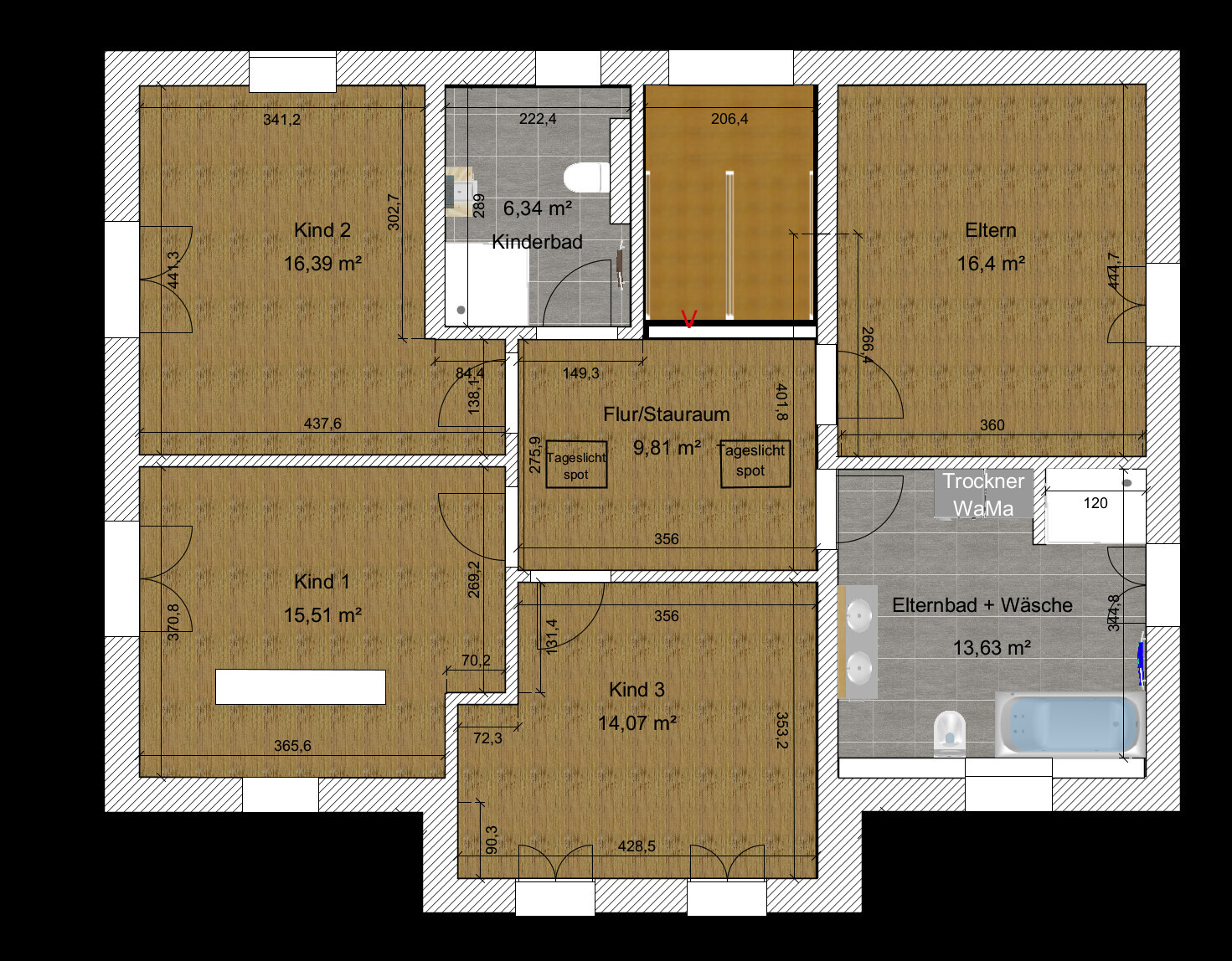

OG: Nicht viel großes geändert, Außer Elternseite, Kinderbad hat eine Dusche, Waschmaschine und Trockner sind im Elternbad. Fenster im Elternzimmer müsste wohl größer, aber da warten wir auf die Rückmeldung vom Werk. Dachfenster soll da nicht hin..
Grundriss eines Mehrzimmer-Hauses mit Kind- und Elternzimmer, Bad und Flur.
14.01.22 22:25
Naja, ich muss zwar schmunzeln, aber witzig ist das irgendiwe nicht.

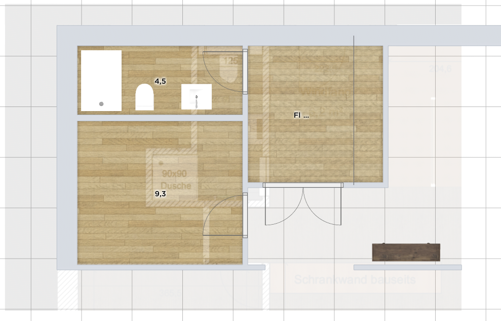

Warum verknotest Du Dich bzw die Räume so, wenn es auch anders geht?
Mit drei lfd. Metern schrank von 60cm... und einem ordentlichen Raum, in dem man dann auch gern arbeitet.
Grundriss eines kleinen Wohnraums: Flur, Bad mit Toilette, Waschbecken, Dusche 90x90.

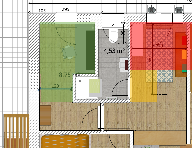

Weil wir die nötigen Kompromisse nicht eingehen wollen.
Wir wollen in dem roten Bereich einfach keine WC Tür. Also so gar nicht. Schmutz, zu nah an der Tür, etc. Wir haben jetzt ein WC direkt an der Tür. Das ist von Küche und WZ am schnellsten zu erreichen. Wir benutzen es nicht und gehen lieber 3 Meter und 1 Tür weiter. Das ist also nicht nur ein Hirngespinst, sondern unsere Realität. Würden wir das so bauen, würden wir wohl immer eher hoch laufen. War in unserem Dänemarkurlaub auch so, Masterbad war direkt an der Garderobe, benutzt wurde nur das ausweichbad im Obergeschoss am ende des Flurs.
Der gelbe Bereich ist für mich ein akzeptabler Kompromis. Ich hätte die Tür gern an der Stirnseite vom Bad, aber wurde überstimmt. Persönlich fände ich auch eine 45° Wand für den Badeingang schön, aber damit bin ich wohl auch sehr allein.
2D-Grundrissplan eines Hauses mit farblich markierten Räumen, Türen und Maßen
Das ist halt deine Projektion. Ich mag mein dunkles Kämmerlein. Ich habe einen 49" Monitor und einen Monitor an der Wand. Wenn ich am PC bin, schau ich nicht auf meinen Raum, höchtens aus dem Fenster für die Augen - auch hier ist der Rollladen meistens zu 75% zu. Wenn ich zocke ist sowieso alles dunkel. Ich mag es so und will schlicht keinen größeren Raum. Ich finde einen kleinen Raum da eher beruhigend. Und so muss ich auch nicht eine halbes Homeoffice und einen halben Abstellraum nutzen.
Nicht das ich es nicht kennen würde, im Büro hab ich eine "wunderschönes" 300x450 cm Eckbüro im 5. Stock. Ist einfach nicht meins.
Klar Objektiv gesehen verlieren wir Fläche. Aber in unserer Hierachie und Gewichtung ist das bis her das optimum.

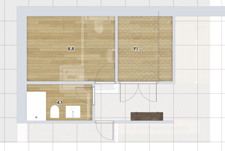

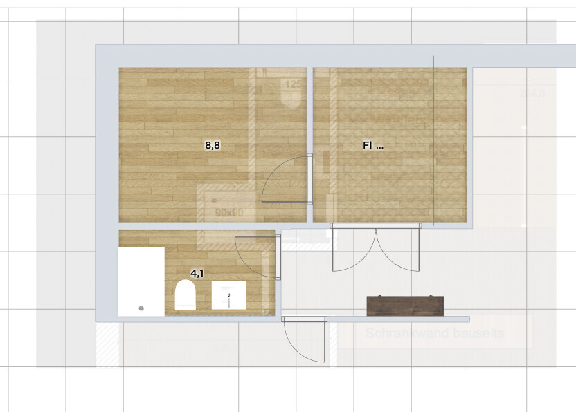

Grundriss einer kleinen Wohnung: zwei Holzbodenräume, Bad (4,1 m²) links unten, Flur.
Und bevor über die Tür gemeckert wird:
Grundriss eines Innenraums mit zwei linken Holzbodenräumen (8,8; 4,1) und Sanitärbereich unten links.
