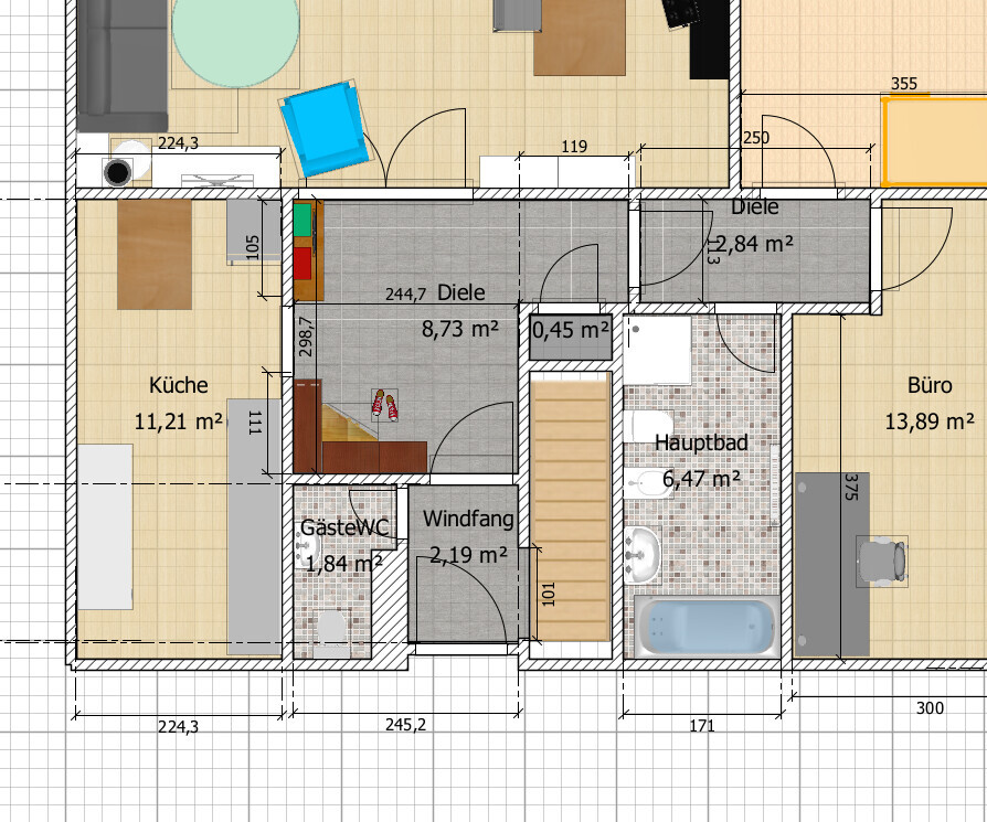

In unserem derzeitigem Haus sieht unser Eingang so aus:
2D-Grundriss eines Wohnhauses mit Kuche, Diele, Gaste-WC, Windfang, Hauptbad und Buero
Virtueller Eingangsbereich mit Garderobe, Schuhen, Spiegel, Holzschrank und Jackenwand.
Problem: Kein Platz im WIndfang für Schuhe (oder irgendwas außer den Schlüsseln...) . Daher sind in der Diele die Schuhplätze. Jeglicher Dreck an den Schuhen und Kinderklamotten trägt sich in super kurzer zeit durchs ganze Haus, wenn man nicht sofort saugt oder den Besen schwingt. Auch weil die Wege vom und zum Wohnzimmer bei uns mit Abstand die höchste Frequenz haben.
Deswegen wollen wir das in einen windfang ausquartieren. Leider ist der in den letzten iterationen immer kleiner geworden, wir besprechen Montag ein paar Ideen mit dem Architekten. Allerdings ist der nun von den Maßen her gar nicht so weit weg von unserer jetzigen Diele, die bis dato sich noch nie zu eng angefühlt hat., selbst wenn wir 4 Erwachsene waren - Trotz des riesen Einbauschranks.

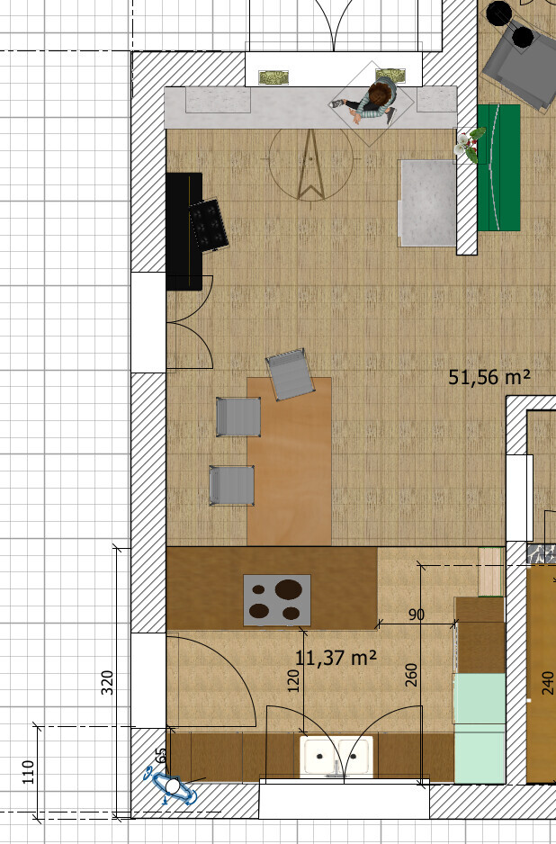

Und der Rest vom Raum? Zeig doch einfach mal, wie Du den ganzen Allraum einrichtest. Bzw: zeichne es DIR auf.
Das ist so der aktuelle Entwurf. Rund um das Sitzfenster soll halt eine bücherwand kommen

Myrna_Loy schrieb:
Was für eine Brüstung ist das zwischen Wohnen und Kochen/essen?
Installationswand für TV und so. Die Länge haben wir noch nicht final beschlossen, ich würds gern kürzer machen
Myrna_Loy schrieb:
Im Wohnzimmer hat man eine tote Ecke zwischen Sofalehne und Wand mit Tür vom Flur
Bin ich auch der Meinung. Ist hier aber noch ein Diskussionpunkt.
Myrna_Loy schrieb:
Ziemliches Türenlabyrinth im EG – ich zähle acht Türöffnungen/ Durchgänge?
korrekt. Küche bekommt eine Schiebetür. Hart diskustiert worden ist hier der Zugang zum Büro oder Gäste-WC durch den vorraum um die türanzahl im flurz u minimieren. Aber die nachteile überwiegen doch zu sehr

Myrna_Loy schrieb:
Warum gut 20 qm für zwei Mal Arbeiten?
Ich arbeite quasi nur remote, meine Frau braucht einen Arbeitsplatz zuhause und hat ihr Nähhobby. Der Große Raum ist dann zeitgleich auch gästezimmer ( deswegen dort auch ein Duschbad.)
