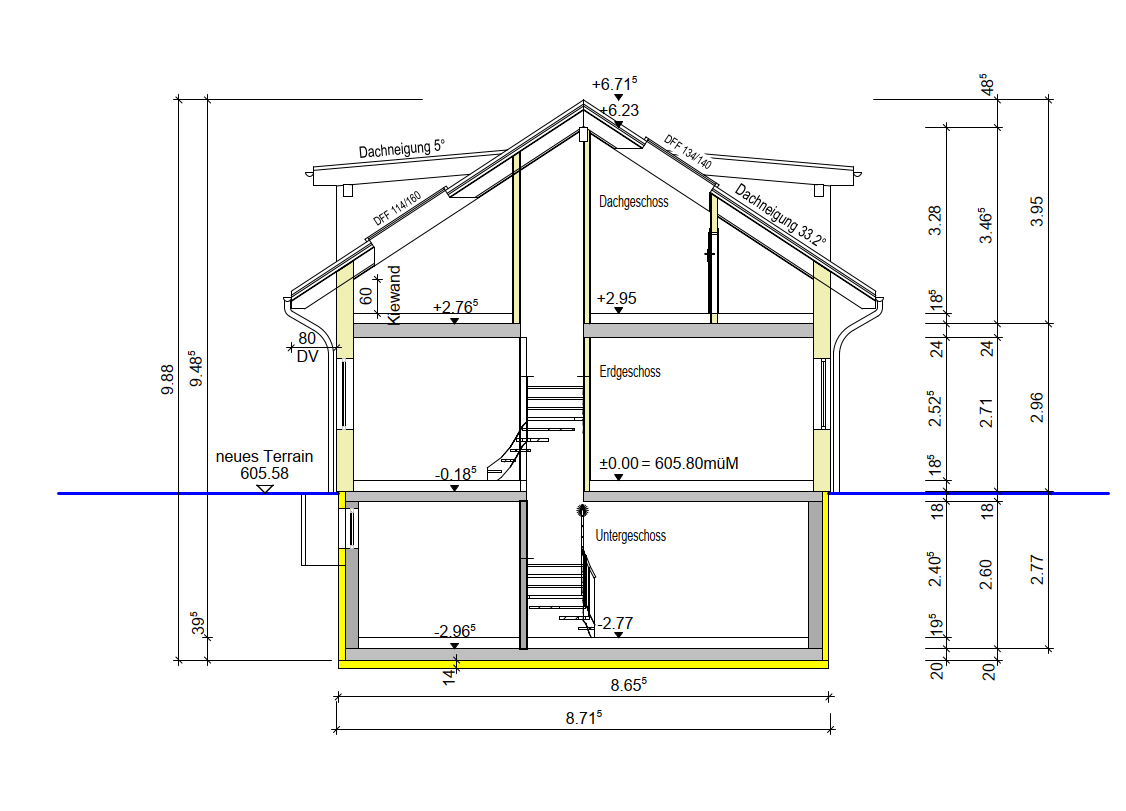

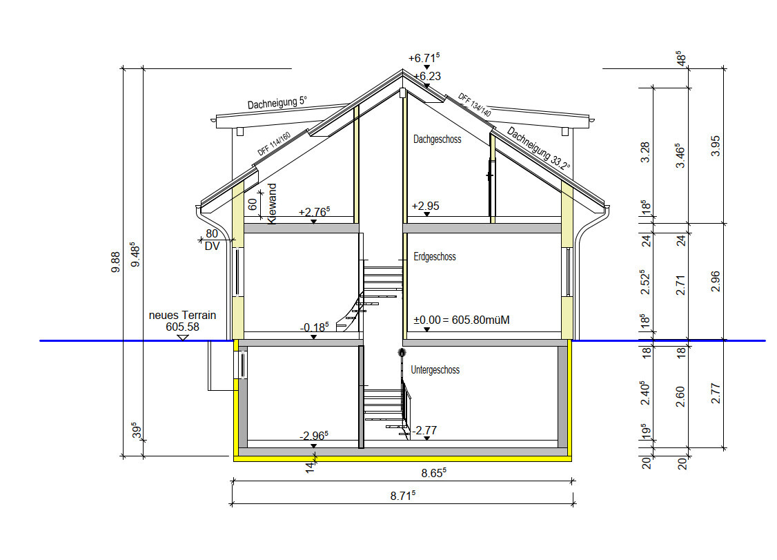

Die Kellertreppe kommt ja offenbar von der anderen Seite angewendelt als die ins DG - habt Ihr das für jede Stufe mal durchgerechnet, wo da der Kopf die Beulen kriegt (was sagt @kbt09 dazu ?) ?
Sieht sehr kritisch aus, das würde ich unbedingt in einer Schnittzeichnung sehen wollen, wobei man dann wirklich die Treppe genau plant.

Gibt es auch einen Schnitt? Ich hatte ja schon mal nach der Deckenhöhe gefragt. Aus dem Keller wird es mit der Kopfhöhe der Treppe noch enger. Ich vermute mal mit der DIN hätte man da schon Probleme. In CH vermutlich eher nur die Gefahr das jemand über 1,8 m sich den Kopf einhaut.

Die Treppen haben wir uns immer wieder angeschaut. Hier wäre notfalls auch noch Platz zur Hausmitte auf beiden Geschossen. Wenn wir beim tiefen Kniestock bleiben, können wir die Geschosshöhe vom EG noch erhöhen, dann ist da mehr Luft.
Schnitt:
Schnitt durch ein Haus mit Keller, Erd- und Dachgeschoss, zentrale Treppe und Dachkonstruktion.
