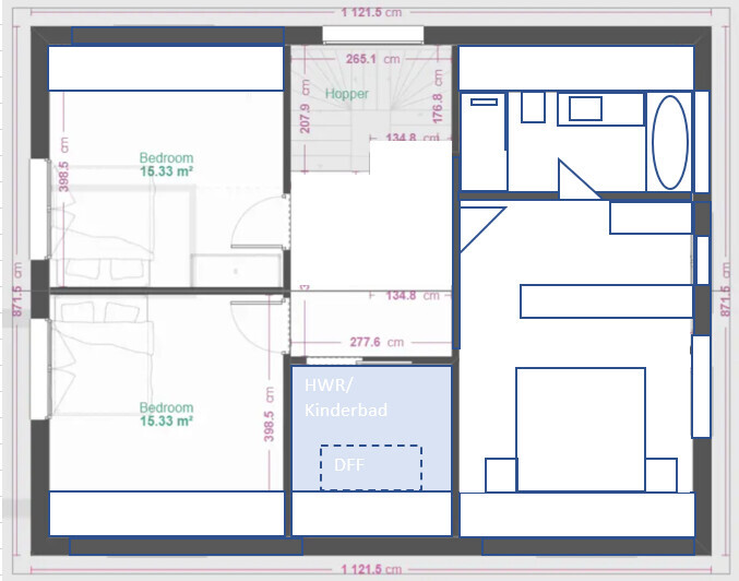

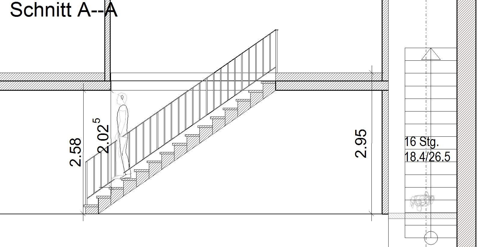

Na, der Schnitt und die Treppe überzeugen mich noch nicht. Da fehlt der Schnitt in die andere Richtung. Und insbesondere beim Runtergehen braucht man für sorgloses Gehen mind. 20 cm lichte Höhe als man selber groß ist:
Schnitt A--A: Treppenanlage mit Geländer, Figur auf Stufen, Maßangaben vorhanden.

Ich habe mal schnell skizziert. Mit Drempel. Da braucht es keine Lichtbänder.
Grundriss einer Wohnung: zwei Schlafzimmer links, Flur, HWR/Kinderbad, offener Wohnbereich rechts
Das geht auch ohne Ankleide dann mit geräumigeren Bad und Schlafzimmer.
Könnte man die Fläche auch durch eine Dachterrasse / Balkon reduzieren? Leider kenne ich mich mit den Bedingungen in der Schweiz nicht aus. Auch eine Art Staffelgeschoss ist denkbar.
Plant Ihr DIY?
Plant Ihr DIY?
So gehen ja aber ca. 3 m² jeweils von den Kinderzimmern ab. Die werden uns dann zu klein. Aber danke für die Inputs. Terrasse könnte man tatsächlich machen.

Mit Dachterrasse gibt es Lösungen, die die Traufe nicht unterbrechen. Nur 14m2 sind halt gleich mal ein Zimmer weniger.
