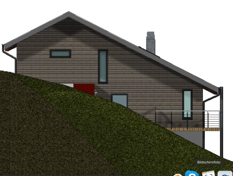

Haydee's Schätzung ist in etwa das, was unser Architekt auch bei der ersten Besichtigung des Geländes geschätzt hatte. In der Praxis liegen wir mit ihrer Liste weit über dem Doppelten - und da ist die Außenanlage nicht "gestaltet", sondern lediglich eine Schotterauffahrt gemacht, allerdings auch die Erschließung und Rigole mit drin.
Dem Hinweis es sich noch einmal zu überlegen begegne ich mit dem Ausblick. Das Avatarfoto ist ein Teil dessen was man von der Terrasse aus sieht. Ein weiterer Schnappschuss siehe unten.
Hier mal Bilder des Projektes mit Hanglage. Wir haben an der Westseite das steilste Gefälle Richtung Süden. Das Gelände fällt ebenfalls nach Osten, sodass der westliche Hausteil in den Hang geht während der östliche Hausteil auf bzw. über dem Hang steht.
An dieser Skizze richtig: Das Gefälle am Haus. Falsch ist, dass das Gelände nach norden hin weiter ansteigt und dass wir die Einfahrt wo der Carport eingezeichnet ist weiter hoch gezogen haben. Die Südansicht betrachtend:
Links und mittig ist das Elternhaus (ca. 115 qm) , im rechten Bereich sind 2 Apartments (je ca. 35 qm) mit eigener Haustüre für die Jungs (fast 18 / 20 beim Einzug im Sommer). Der Hausanschlussraum ist mittig unterhalb der Terrasse und hat Keller-Charakter.
Hanghaus mit Terrassen: Schnitte und Ansichten (Nord, Ost, West, Süd)
Unten ist die Westseite. Das was hier rot ist haben wir als Findlingswand gebaut. Alles was dahinter unter dem Haus ist ist kein Wohnraum, sondern Fels (Grauwacke). Den Ausgang aus der Küche sieht man hier verdeckt - es ist ein ca. 3m breiter Platz vor dieser Tür und der Zugang zum Garten sowie zur das Haus umlaufenden Terrasse. Nach Norden kann man das Haus wieder ebenerdig verlassen.

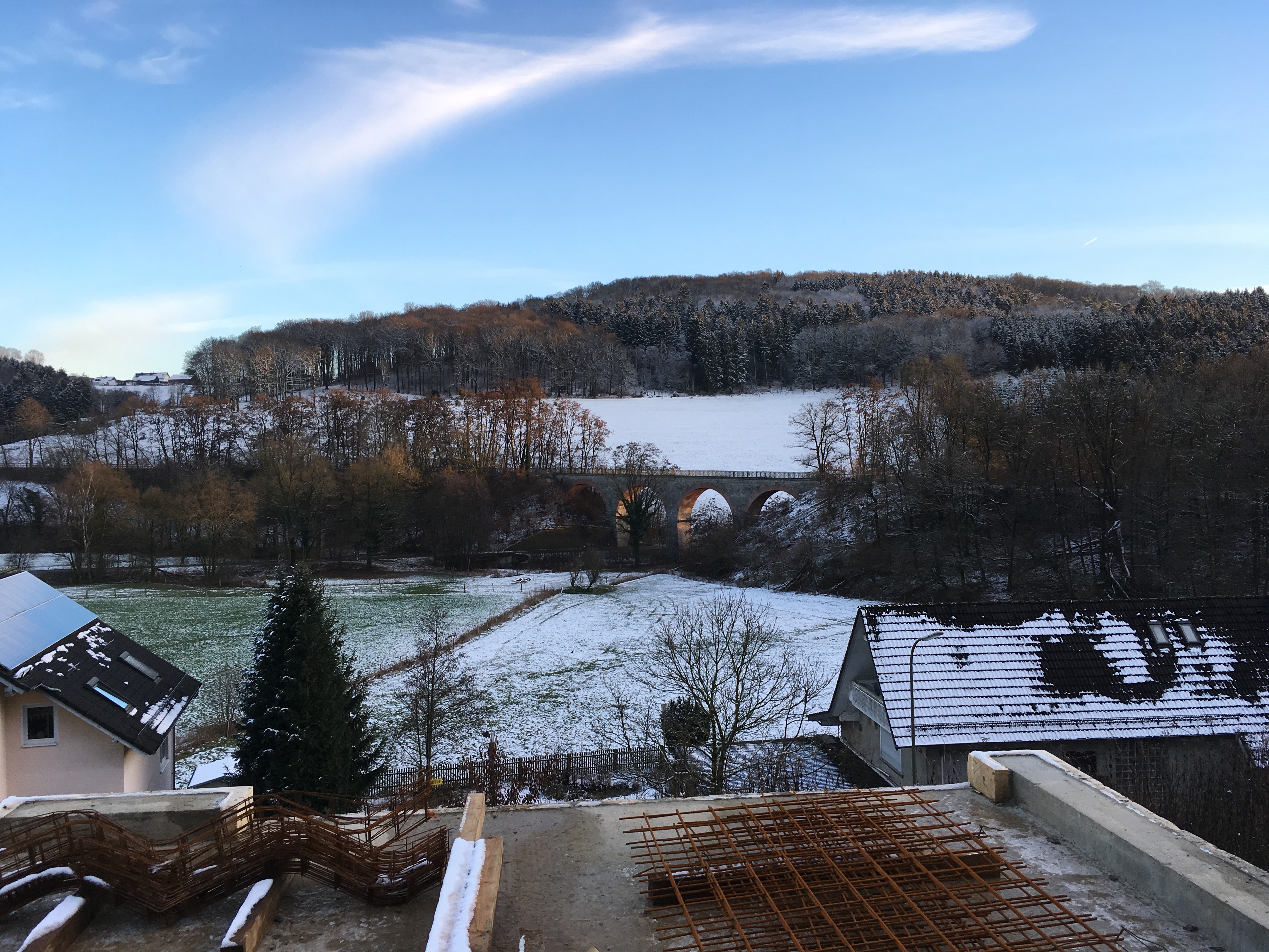

Blick nach Süden:

@haydee:Ich hatte mich gefragt, wen ich vor Ort um eine Kostabschätzung Fragen kann (Architekt, Bauunternehmer...)
Wenn Du keinen Bauunternehmer nimmst, sondern wie wir mit örtlichen Handwerksunternehmen zusammenarbeitest, dann frag den Tiefbauer. Der lag am Ende richtig und überbrachte uns die "schlechte" Nachricht. Ab da stimmte die Kalkulation. Die Bodenklassen erhöhten die Kosten etwas, Fels meißeln ist teurer als Erde ausheben. Was drin ist sieht man, wenn man dran ist.
