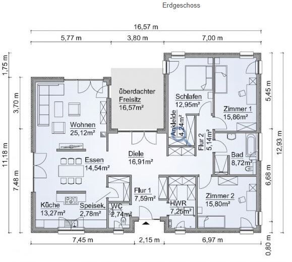

Grundriss, den Chrisi sich schon ausgesucht hatte:

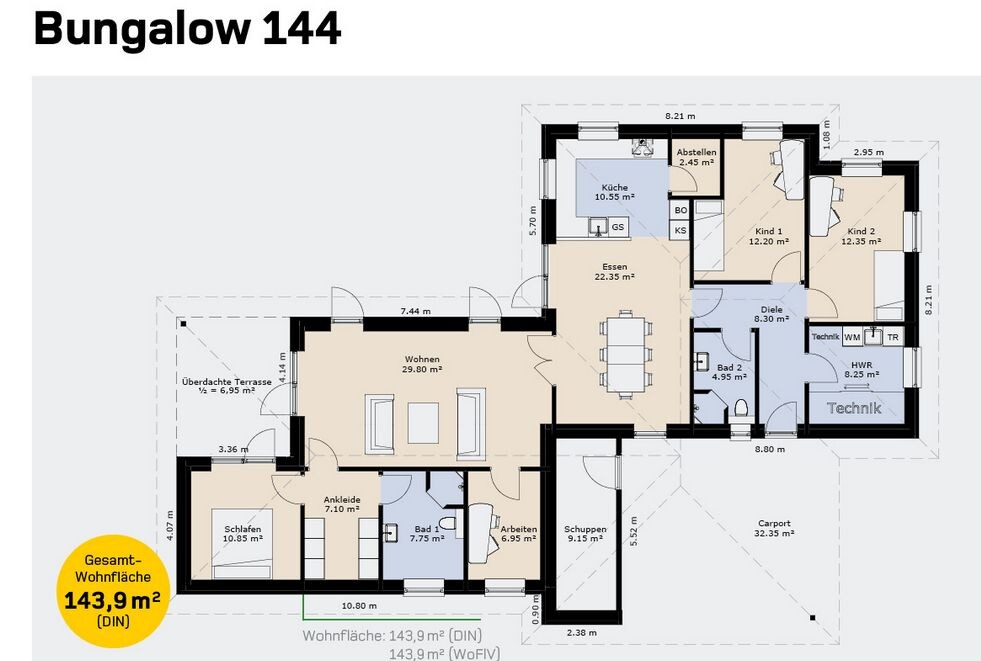

Grundriss von Hauscompagnie

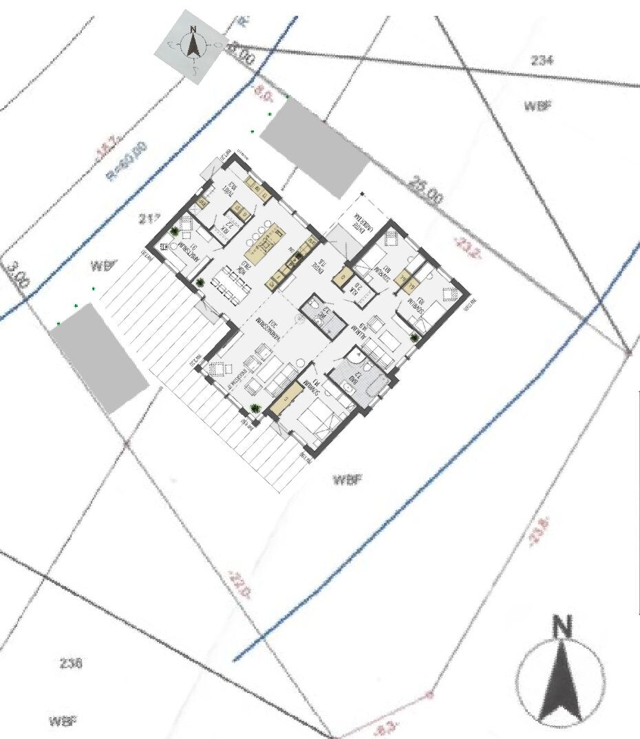

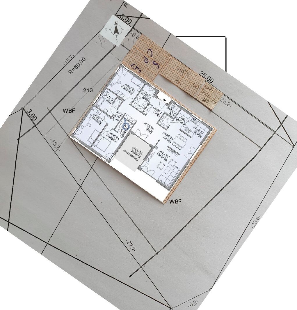

Chrisi190607.07.19 21:30kbt09 schrieb:
Naja .. ich kann gut verstehen, wenn man im Haus keine Treppen will.
Ziel werden dann ja eher so um die 150 qm sein, denn zur bisher gewohnten Fläche muss man ja auf jeden Fall noch die Haustechnik dazurechnen.
Ich habe mal in meinem Fundus gewühlt und den von 11ant genordeten Lageplan als Hintergrund gewählt.
[ATTACH alt="crisi1906_201907_EigenerFund.jpg"]36234[/ATTACH]
Grundriss, den ich hier mal für jemanden gedacht hatte:
[ATTACH alt="Bungalow150qm_Schweden.jpg"]36233[/ATTACH]

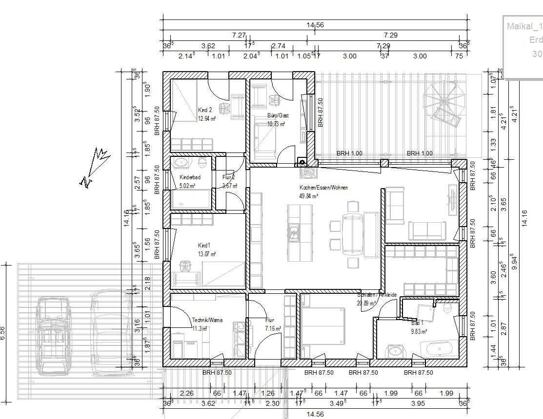

[ATTACH alt="Bungalow144_Hauscompagnie.jpg"]36232[/ATTACH]

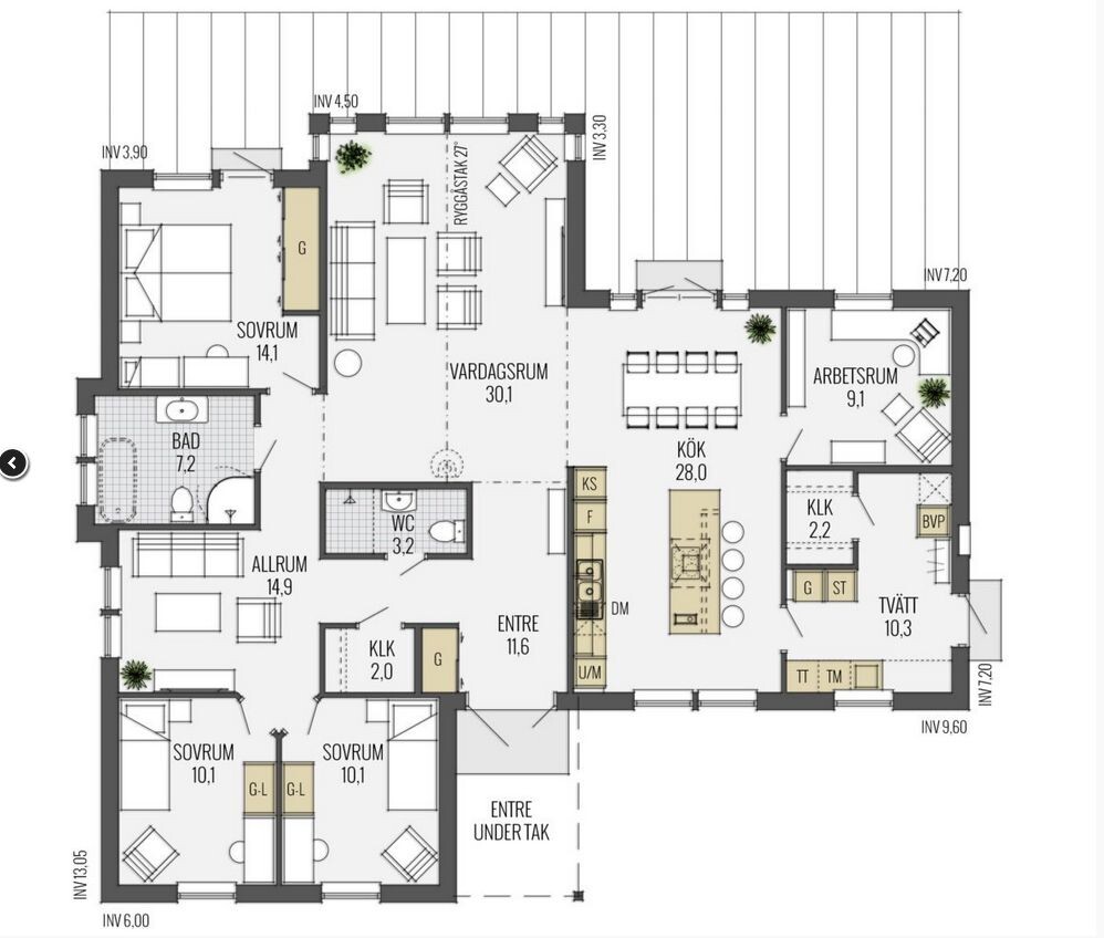

Grundriss von eksjöhus
[ATTACH alt="Bungalow159_eksjohus.jpg"]36231[/ATTACH]

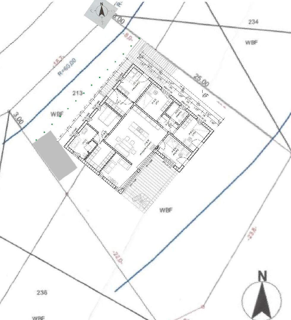

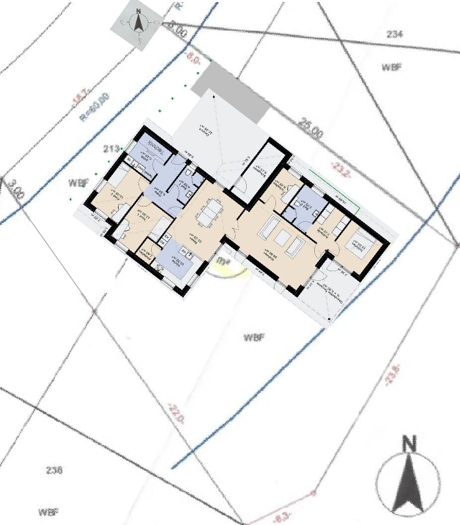

Unten hängen die Varianten an, wie sich die Häuser im Grundstück einfügen lassen.
Ich persönlich würde wohl auf Basis Hauscompagnie weiterarbeiten. Hier würde ich mit Garage und überdachtem (Carport) Eingangsbereich planen. Den Grundriss müßte man sicherlich auch noch besser anpassen, zeigt aber wie man etwas aufteilen könnte.Erstmal vielen Dank. Ich finde deine Vorschläge prima. Genau sowas brauche ich.
Richtig erkannt, Ziel wären dann so ca 150m². Das Büro könnte nach oben.
Auf Anhieb gefällt mir die Hauscompagnie Variante auch am Besten. Das Grundstück wirkt größer wenn man vom Küchen / Essbereich nach draußen geht.

Eben eine Frage der Prioritäten. 20m Haus - das ist so... ich mein, da rennt man schon ne Weile, wenn man mal auf die andere Seite will. Da wär ich nur noch genervt. Bei 800m² wirkt die ganze Sache m.E. so unverhältnismäßig. Ein Riesenklopps und drumrum nur ein Rasenstreifen. Ist halt schwer nachzuvollziehen für die Gartenfans und die Herzen bluten ob so viel versiegelter Fläche, zumal man eben andere Optionen hätte. Aber so ist das eben. Am Ende zählt, was dem Bauherr gefällt.
Die Grundflächenzahl mit 0,4 ist ja anständig, aber wo liegt Ihr dann denn so bei dem Hauscompagnie-Vorschlag?
So ein Klopper ist mit 1300€/Qm nicht machbar. Zwar sinkt der Durchschnittspreis des Hauses, je mehr leere Qm man dazu plant, aber die Kampfansage, die dann auch noch der BU selbst bauen soll (Bauträgerbindung) kann man nur mit "quadratisch, praktisch, gut" umsetzen, wobei natürlich auch rechteckig in Frage kommt.
