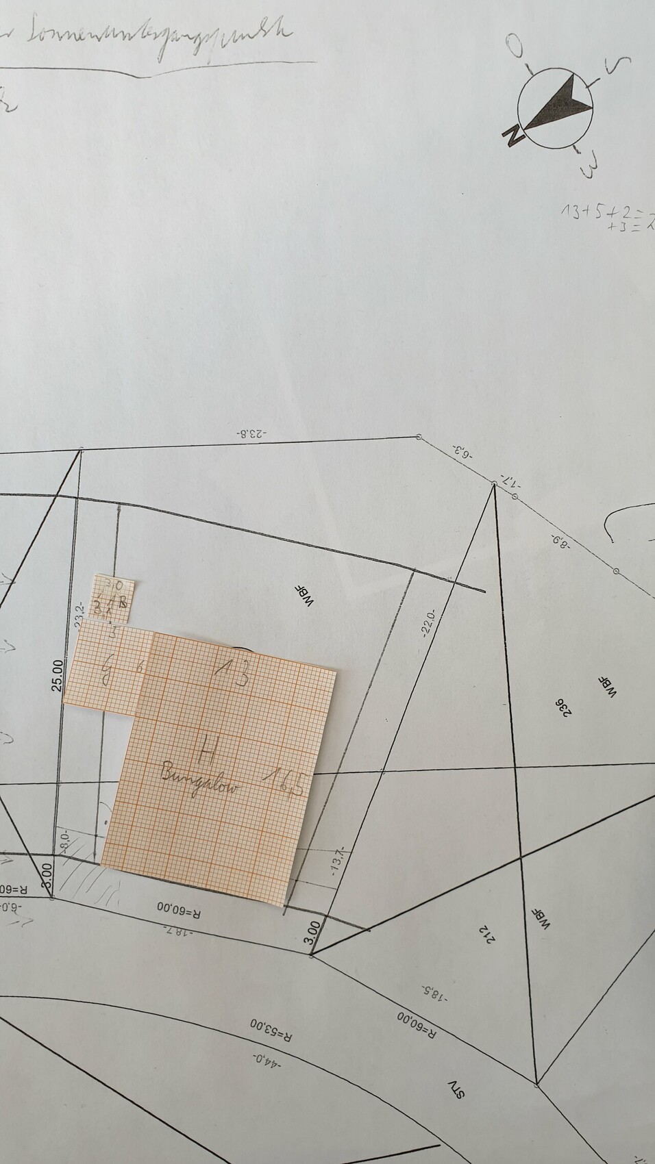

Ich will eigentlich nur wissen wie du/ihr den Vorschlag jetzt findet und ob ich noch was besser machen könnte.
Ja: Du könntest vieles besser machen, wenn Du weniger an Deinen Bungalowplänen oder m.E. ungünstigen Gebäudepositionen kleben würdest.
Chrisi1906 schrieb:
Dein Vorschlag war soweit ich mich erinnere das wir das Haus quer setzen und die Garage nach vorne. In dem Fall haben wir aber ganz wenig Grundstücksfläche hinten oder sehe ich das falsch?
Garage straßennah bedeutet weniger Grundflächenzahl-Verbrauch für die Einfahrt,
mehr Garten, und in diesem Fall auch mehr Freiheit für das Querstellen des Hauses.
Chrisi1906 schrieb:
Zum Beispiel Dachüberstand am Haus (Walmdach wahrscheinlich 40cm) macht Probleme wenn ich die Garage an das Haus setze oder den Carport.
Bungalow bedeutet mehr oder weniger auch "Traufhöhe annähernd gleich Garagenhöhe" und damit, daß sich entweder die beiden Dächer stoßen, oder die Garage mit unter das Hauptdach schlüpft (was wiederum bedeutet, daß das Dach keinen Rechteckumriß mehr hat und als Walmdach komplizierter wird).

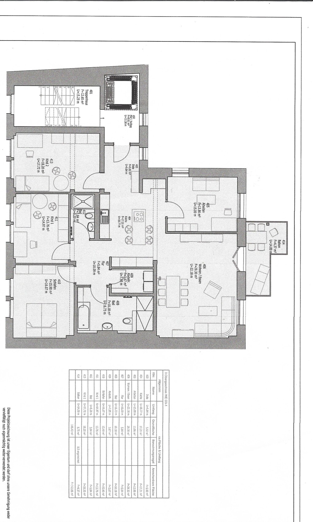

Aber wir haben jetzt eine Wohnung mit 142m²
Dann mal´ die doch mal auf und laß´ uns deren Grundriss als Grundlage testen.

Du sagst ich soll das Haus Quer stellen und die Garage straßennah platzieren. Aber wenn ich das so mache entsteht vor dem Haus bzw. rechts leben der Garage viel freie Fläche. Ich könnte mir vorstellen das wir die Fläche vor dem Haus nicht nutzen sondern uns meistens hinter dem Haus aufhalten. Die Garage muss 5 Meter von der Straße weg sein.
Hier der Grundriss von unserer aktuellen Mietwohnung. Ich weiß selbst das vieles nicht perfekt ist. Aber was ich echt gut finde ist das die Wohnräume schön groß sind und es wenig Verkehrsfläche gibt. Ich hab übrigens nicht das Arbeitszimmer als Arbeitszimmer sondern das größere Kinderzimmer.
Grundriss einer Wohnung mit Wohnzimmer, Küche, Schlafzimmer, Bad, Balkon.

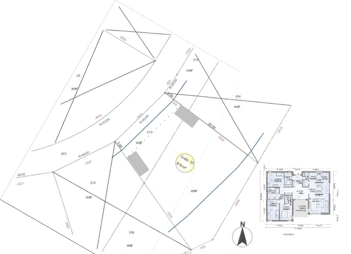

Sorry, daß es ein Altbau-Umbau sein könnte, hatte ich nicht bedacht. Hier wird wohl wenig übertragbar sein, aber ein Versuch war es wert
Ich habe Dein Grundstück mal genordet und mit einer 5m-Linie zur Straße sowie zwei 3x6 m (also exakt bauwichbreiten) Grenzgaragen versehen. "Daneben" habe ich im gleichen Maßstab Deinen Mustergrundriss eingesetzt, der fast egal wie gedreht nicht ganz hineingepaßt hätte. Ich hoffe, man erkennt so, daß hier besser der Platz für eine typische quadratnahe "Stadtvilla" wäre.
Ich habe vorne am Grundstück nach der 3m Grenze mindestens 13,5m zur Verfügung. Links und Rechts 3m nicht mitgerechnet. Nach hinten viel Platz. Das heißt, das Haus passt auf jeden Fall darauf. In meiner Zeichnung hatte ich einen rechteckigen 13x16,5m Bungalow. Also praktisch genau das Maß vom Bungalow. Das passt schon darauf. Nur hat die Garage nicht wirklich gut Platz, selbst wenn ich sie genau am Haus platziere wie in dem Bild, es ist auch nur eine 5x6m Garage die ich genommen habe. Zum ein- und aussteigen nicht wirklich gut geeignet. Für mich (zumindest momentan) kein Problem aber für meine Frau schon.
Das eine quadratische Stadtvilla für das Grundstück besser ist weiß ich. Nur möchten meine Frau und ich das sich das Familienleben auf einer Ebene abspielt. Wir werden dafür Kompromisse eingehen. Wenn es am Ende dann eine Stadtvilla wird ist es halt so, aber so schnell gebe ich nicht auf.
Grundstücksplan mit Maßlinien, Kompass und orange kariertes Notizpapier darauf
