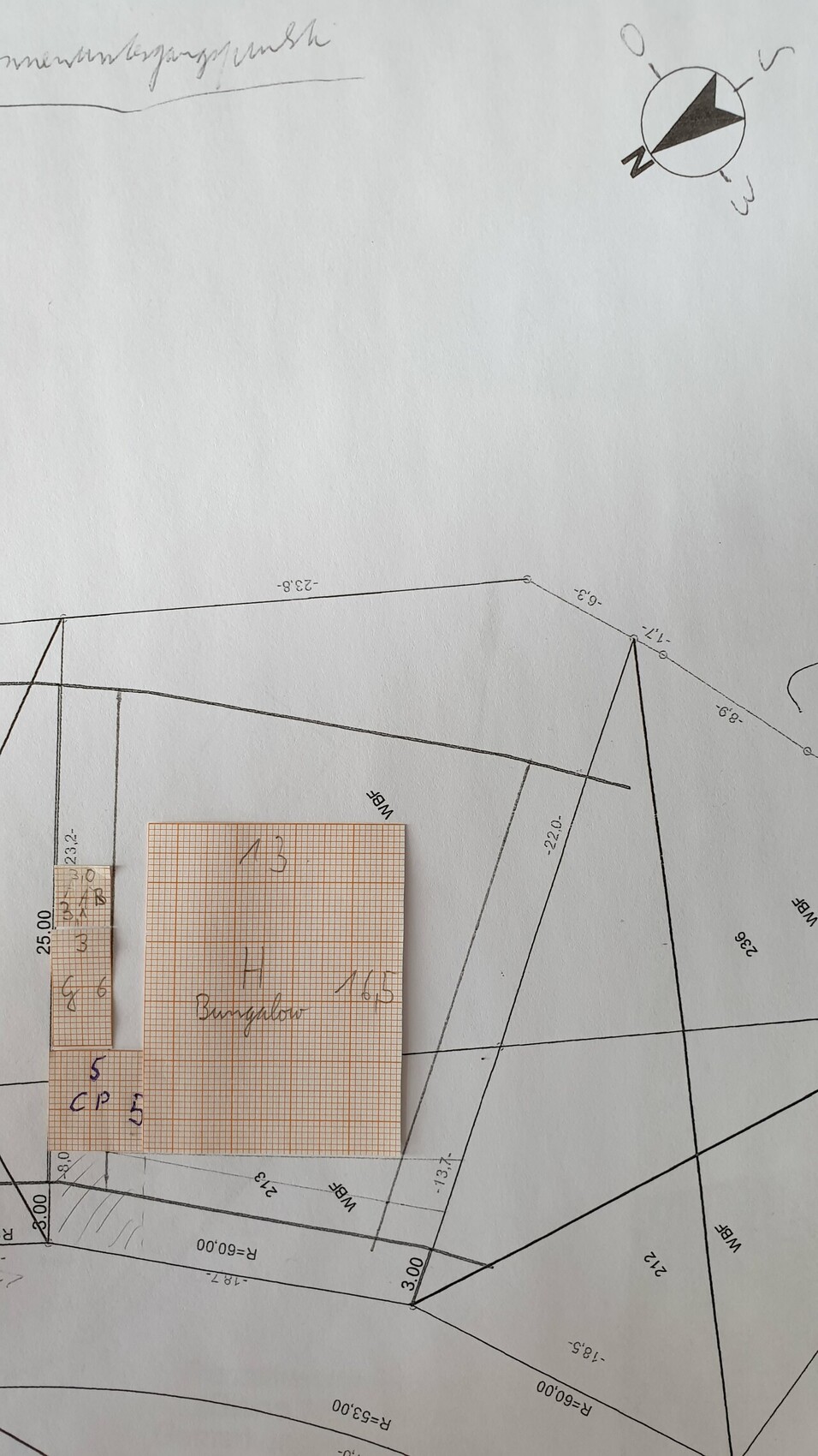

vor kurzem habe ich eine Grundstücks und Grundriss Planung hier in einem Thread abgegeben, ihr findet diese hier...
https://www.hausbau-forum.de/threads/grundrissplanung-Bungalow-170qm.31445/
Nachdem diese nicht wirklich gut ankam möchte ich euch einen neuen groben Plan vorstellen wir wir jetzt Haus, Garage, Carport und Abstellraum für Fahrräder, Gartengeräte ect. planen wollen.
AR = Abstellraum, dient als Kellerersatz
G = Garage
CP = Carport
H = Haus
Der strafierte Teil ist die Auffahrt. Der Hauseingang wird im Bereich der Garage sein. Abstand zwischen Garage/AB und Haus werden ca 1,9m sein. Bezüglich der Terrasse haben wir uns noch nicht festgelegt. Ich könnt mir aber vorstellen, dass diese im Südost(hinten) oder von Südost bis Südwest geht (hinten und ums Eck). Als Bungalow Maße habe ich 16,5m x 13m genommen da ich denke, dass wir mit denen hinkommen. Falls der Bungalow schmaler wird umso besser (ab 12m), dann kommt das Haus ganz nach vorne. Der Bungalow hat den Nachteil das wir bei 13m Breite 2m nach hinten(südost) müssen mit dem Haus und dadurch Grundstücksfläche "verlieren", da vorn nicht wirklich was steht.
Fragen:
Reicht der Abstand zwischen Garage und Haus von nur ca 1,9 Meter?
Wie findet ihr es wenn die ganze Nordost Seite des Hauses mit "Objekten" zustellt ist?
Wie findet ihr die neue Planung?

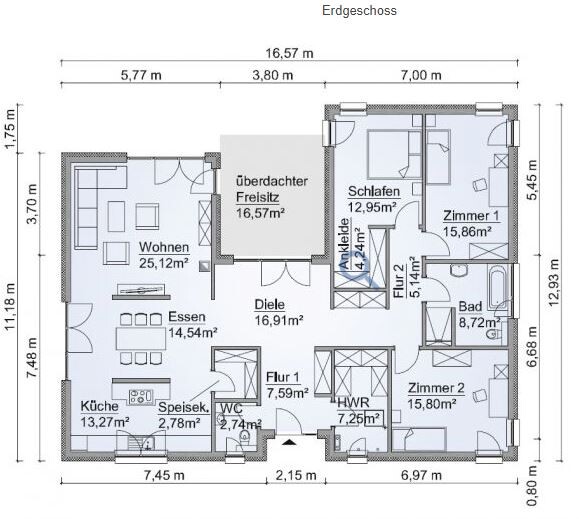

Ich habe einen Grundriss mit 12,9m x 16,5m gefunden der passen könnte, mit leichten Anpassungen. Da wo die Terrasse ist kommt mein Arbeitszimmer hin, dann ist es kein U mehr. Siehe Anhang.
Reicht wofür? Zum Durchlaufen und als Zugang in den Garten ist das gerade noch OK. Um Licht in Fenster zu bekommen ist das wenig. Der Grundriss will irgendwie nicht so zu dem Arrangement der Gebäude passen.
Ich finde es OK, die Nordostseite so zu nutzen. Plane Carport, Garage und Haus aus einem Guss, dann kann es sogar gut aussehen. Carport und ein länglicher Schuppen für Räder etc. ginge auch und würde den Durchgang verbreitern.
Die Planung ist OK, wenn Du einen anderen Grundriss nimmst. Das Ersetzen der Terrasse durch ein Arbeitszimmer nimmt dem Grundriss den gesamten Charme.
Wie jetzt? Der Freisitz wäre Dein Büro dann?
Erstmal Gratulation zu der Findung eines Grundrisses. Er ähnelt stark einem Haus von Danwood, wo hast Du ihn her?
Von der Lage der Räume her passt er auf das Grundstück - sicherlich kann man noch das ein oder andere... ich zB würde im ersten Anlauf WZ und Küche tauschen.
Aber das Büro irritiert mich dann doch: es hätte die exponierteste Lage des ganzen Hauses.
Eine Garage könnte man hier auch 5 Meter breit machen, um den Abstellraum seitlich zu haben...
Das das ersetzen der Terrasse durch ein Arbeitszimmer dem Grundriss einen gewissen Charme nimmt ist mir bewusst. Nur ist es sehr schwer Bungalow Grundrisse zu finden die 5 Zimmer haben. Ich möchte den Fokus eigentlich auch erst mal auf die Grundstücksplanung richten, die grundrissplanung fürs Haus machen wir in einem späteren Beitrag.
Genau, da wo der Freisitz ist würde ein Büro hinkommen. Ist erst mal eine Idee gewesen. Der Grundriss ist von Scanhaus Marlow Marlow. Wie meinst du das exponierteste Lage des ganzen Hauses? Wenn der Abstellraum seitlich ist komm ich aber nicht mehr durch weil insgesamt nur ca 4,9m zur Verfügung habe in der Breite zwischen Haus und Grundstücksgrenze.
Macht doch nichts. Man muss ja nicht durch - wenn das Grundstück nun mal so ist, dass man Garage an das Haus packt, dann ist das so. Da gibt es ja kaum Nachteile.
Chrisi1906
02.07.19 19:37
Okay. Dann darf der Hauseingang aber nicht nordöstlich sein.
