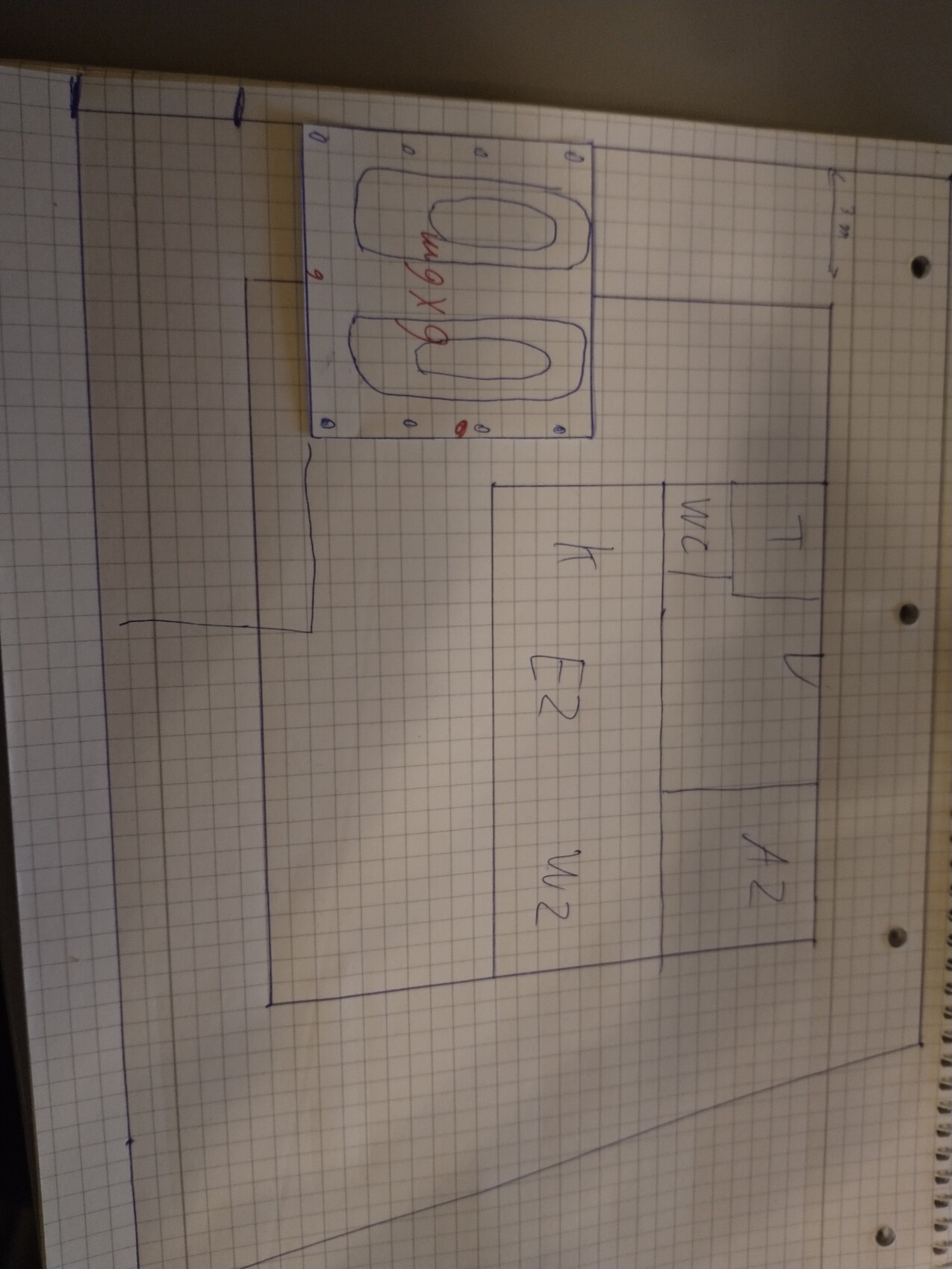

In dem Preisbereich hast du relativ wenig Auswahl. Fußbodenheizung schlägt da ins Budget, würde ich aber tendenziell trotzdem empfehlen da eine Fußbodenheizung in der Zukunft auch die Möglichkeit bietet auf eine Wärmepumpe zu wechseln. Mit Heizkörpern wird die wegen der hohen Vorlauftemperatur recht ineffizient. Wenn Wärmepumpe wird euch vermutlich nur die Daikin übrig bleiben, quasi der Dacia unter den Wärmepumpen.
Was den Grundriss anbelangt habt ihr zwei Probleme:
1. das Baufenster ist kaum größer als ein Haus
2. die Parkplatz Problematik. Das graue wirst du so nur einparken können wenn der rote nicht da steht, falls überhaupt.
Wenn ihr einen größeren Südgarten erhalten wollt ergibt sich da für mich die Variante ein schmaleres Haus (8m NS, 11m WO) Richtung in die Nordost-Ecke das Baufensters zu stellen. Die Parkplätze neben der Einfahrt leicht zurück versetzt sodass man da irgendwie rückwärts reinkommt. Nachteil ist dass auf der Südseite ein kleiner Bereich zum rangieren benötigt wird. Vor dem Wohnzimmer bleibt trotzdem noch genügend Platz für die Terrasse. Was mir an meinem Entwurf nicht so gut gefällt ist der tote Bereich hinter den Autos.

Das würde man schon füllen können (Müll, Kompost, Schuppen, etc.). Werde mir deinen Vorschlag mal aufzeichenen und etwas spielen.

Ich würde es ähnlich anordnen wie wilder Süden. Nur den Eingang in den Westen und dem Allraum ein L mit Ost-Südausrichtung verpassen.
