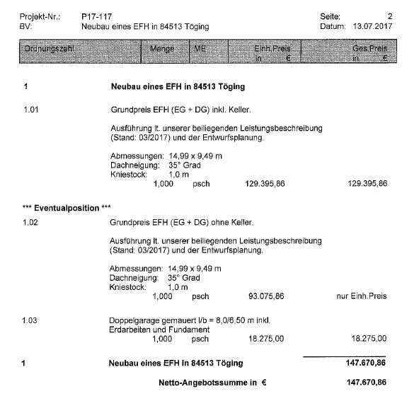

sekka schrieb:
also mein Schwiegervater baut seine zweite Wohnung mit dem selben polnischen Trupp aus und zahlt 15/h die Stunde ohne Verdoppelung ohne Mehrkosten...
Anbei das Angebot.
Ach ja zu dem Angebot gibt es eine Übersicht der Leistungsbeschreibung da ist schon ziemlich alles dabei.....Danke für den Screenshot. Der Preis interessiert mich nicht. Die Leistungsbeschreibung aber schon .chand198626.07.18 10:21
Da steht "lt. beiliegender Leistungsbeschreibung". Was steht in der drin?
sekka26.07.18 10:24
Einmessen und erstellen des erforderlichen Schnurgerüstes: hierzu müssen alle Grenzpunkte des Grundstücks deutlich sichtbar vorhanden sein. Ein Höhenbezugspunkt wird vom Bauherren angegeben.
Baustelleneinrichtung: Einrichten, Vorhalten (für die Dauer der von uns benötigten Bauzeit) und Räumen der Baustelle. Alle erforderlichen Maschinen und Geräte an- u. abtransportieren, einschl. Hochbaukran, Bauzaun und Chemo-Toilette.
Baustrom- und Bauwasseranschluss herstellen und für die Dauer der von uns benötigten Bauzeit vorhalten, inkl. Verbrauchskosten für unsere vertraglichen Arbeiten.
2. Erdarbeiten
Humusabtrag soweit für das Vertragsobjekt erforderlich, mit seitlicher Lagerung auf dem Baugrundstück.
Aushub der Baugrube für Häuser mit Keller
(Bodenklasse 3-5): kompletter Aushub bis Unterkante Bodenplatte bis zu einer Tiefe von 2,50 m bei einem Böschungswinkel von mindestens 60 Grad und Lagerung des Aushubs seitlich auf dem Baugrundstück.
Arbeitsräume um das Haus werden nach Beendigung der Bauarbeiten mit dem Aushub bis auf Höhe des
vorhandenen Geländes verfüllt und lagenweise verdichtet.
Abtransport von überflüssigem Material inkl. Deponiegebühren.
Sollte das vorhandene Aushubmaterial zur Verfüllung der Baugrube ungeeignet sein, wird geeignetes Material angefahren und verfüllt.
optional

ares8326.07.18 11:16
Das ist aber jetzt nur der Rohbau oder? Weil es werden keine Angaben zu Fenstern, Türen, Fliesen, Heizung und und und gemacht. Das heißt du hast quasi einen Rohbau für 175.000 Euro. Für mich realistischer als die 95t vom ersten Beitrag.
So Dinge wie eine bauseitige Baustraße gehen auch schnell in die Tausende.
