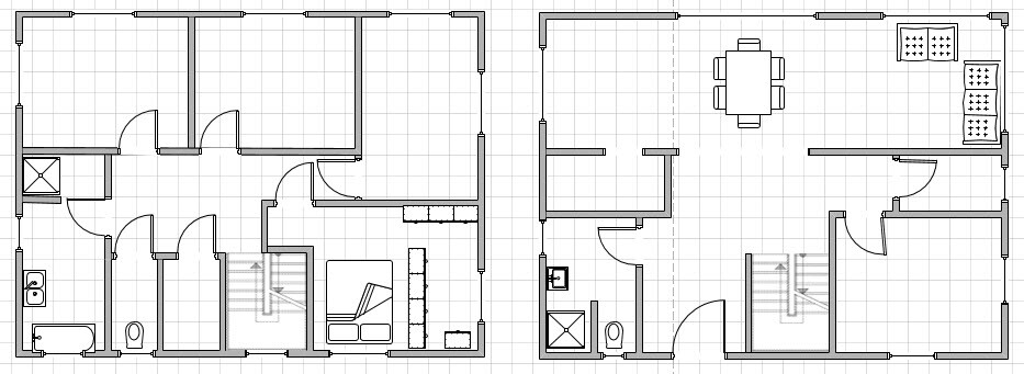

ich haben nun ein Grundriss gefunden für 170qm vielleicht
komme ich ja damit hin
und naja so eine Terrasse auf einer Doppelgarage muss nicht zwingend sein wenn das Budget das nicht hergibt.
dann wirds eben eine Terrasse ebenerdig.

mein Grundriss
Zweigeteilter Grundriss eines Hauses mit Küche, Bad, Schlafzimmer, Wohnzimmer und Treppen.
