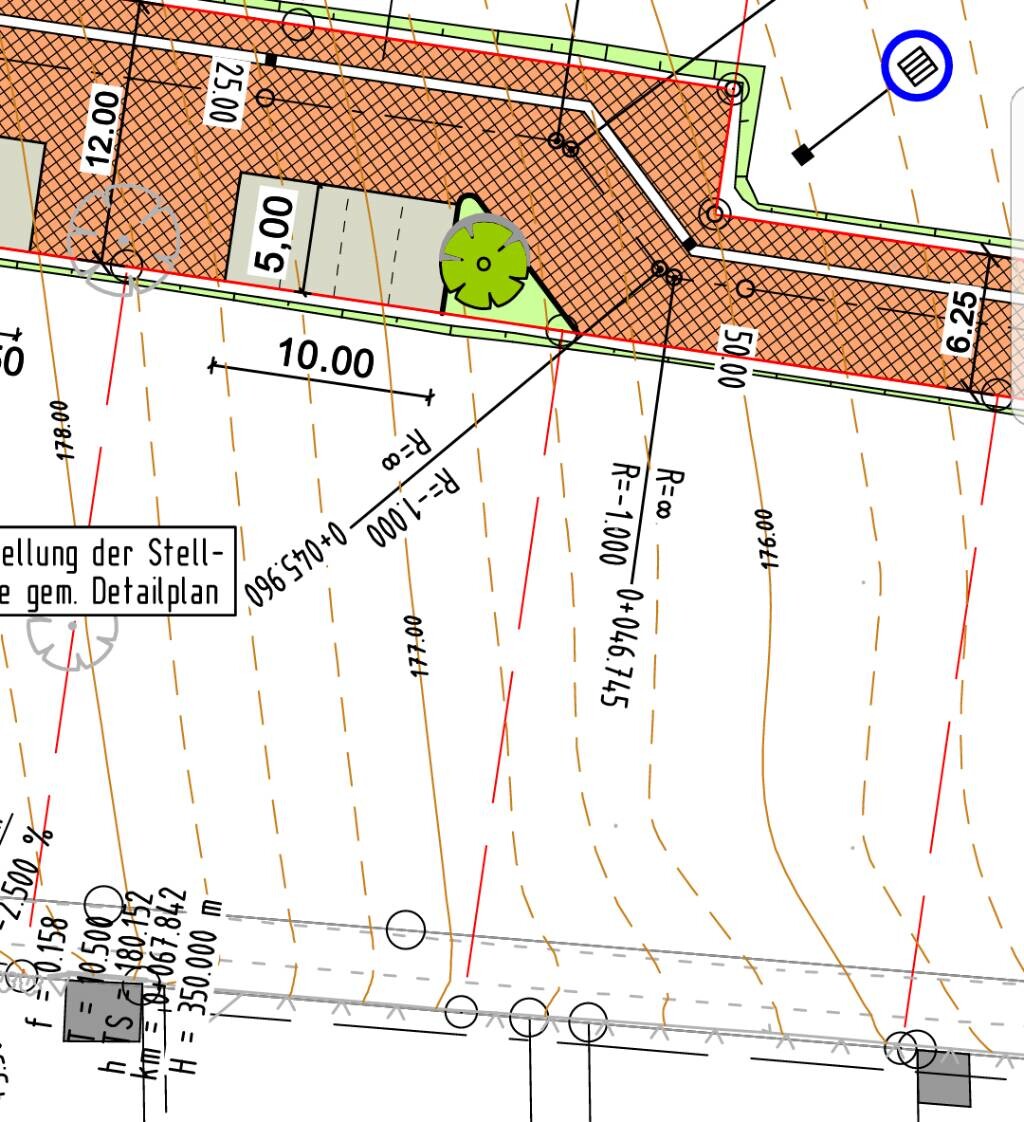

Am Besten lade ich mal einen Plan hoch.

Ich sehe im Plan zumindest Höhenlinien, die beziehen sich auf das vorhandene Gelände bei der Straßenplanung bzw. Bebauungsplanaufstellung. Die kann man ja mit dem Ist-Zustand vergleichen und sehen, ob die textlichen Festsetzungen meinen, daß die in der Toleranz sind.

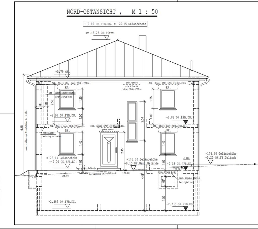

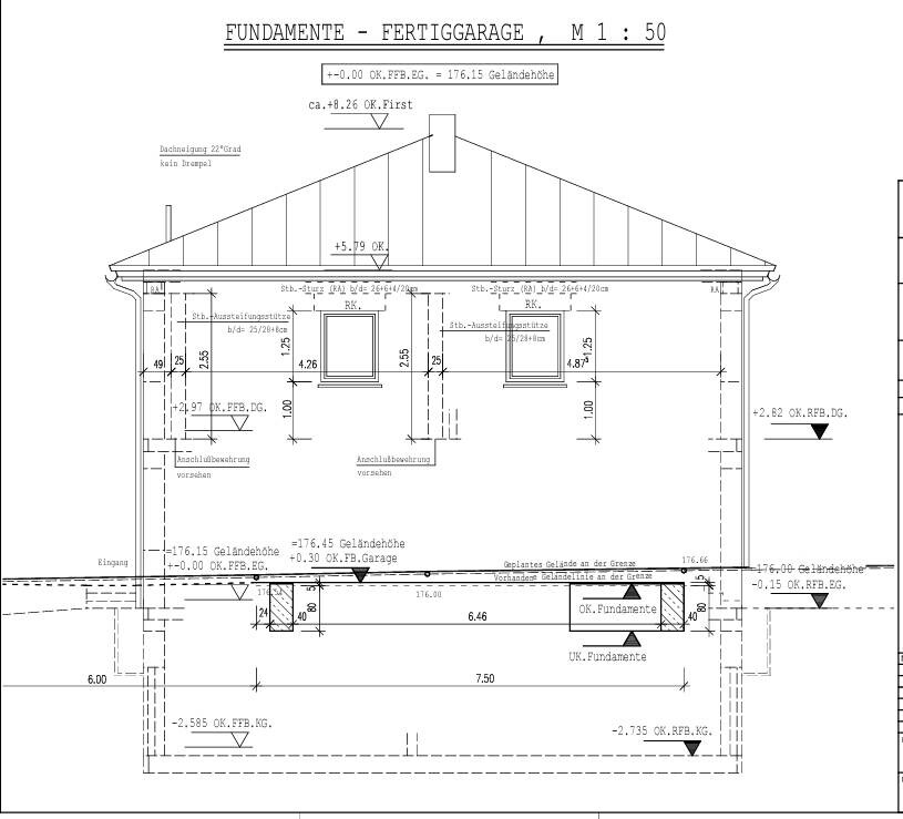

Nach deinem Planausschnitt verlief das Gelände einmal ziemlich einheitlich mit ca. 6% Gefälle. Euer Fertigfußboden EG liegt bei 176.15, eure Garage bei 176.45 und der Fertigfußboden des Nachbarn vermutlich 80cm höher. Im Bereich deiner Garage ist das geplante Gelände mit dem vorhandenen identisch eingezeichnet. Ich verstehe nicht, wo ihr wie viel abgegraben habt und warum. Wenn das nur für die Baumaßnahme war und ihr später wieder auf natürliches Geländeniveau auffüllt, geht von euch schon mal keine Störung aus. Und wie sieht das Gelände aktuell aus? Wie viel Zentimeter hat der Nachbar wie weit angeschüttet und wie sieht der Übergang zu eurem Grundstück aus?
