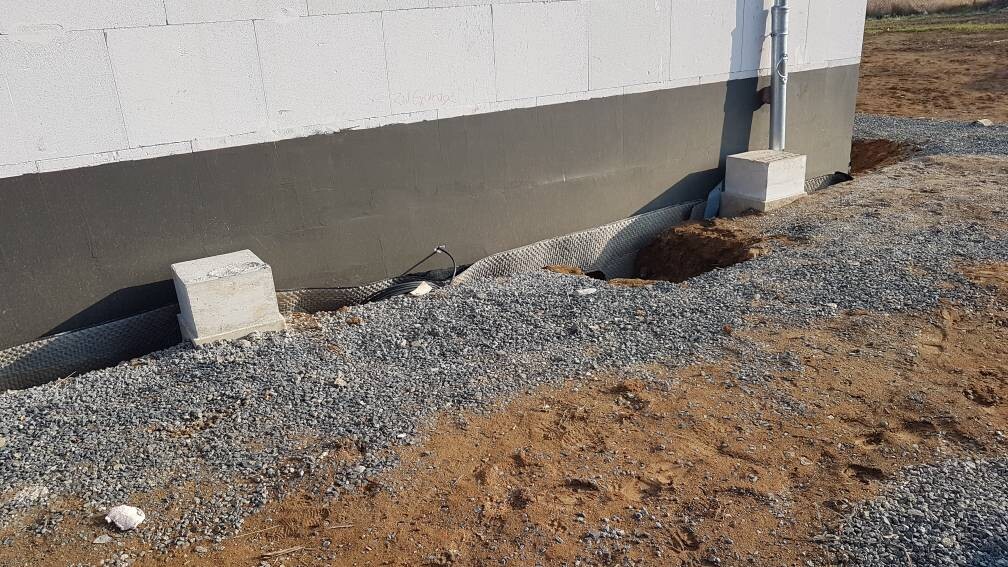

Caspar2020 schrieb:
Also die ersten und jetzt die letzten Bilder suggerieren das ihr 30 cm runter seit und er auch 30 gleichzeitig hoch...
30 runter sind wir, denke ich, nicht. Hier dies ist das Fundament am Haus für den Carport der zwischen Haus und Garage ist. Das Kabel was man dort sieht kommt aus unserem Wohnzimmer (zur Zeit aber noch ohne Estrich).
Außenwandfundament eines Bauprojekts: Kies, graue Abdichtung, Rohre, Betonwürfel.
