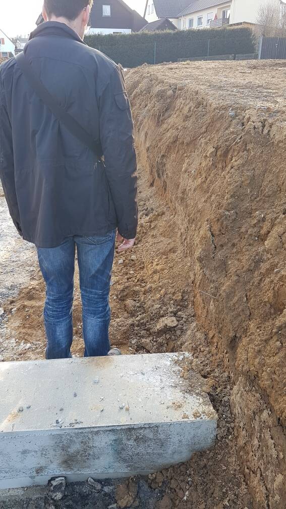

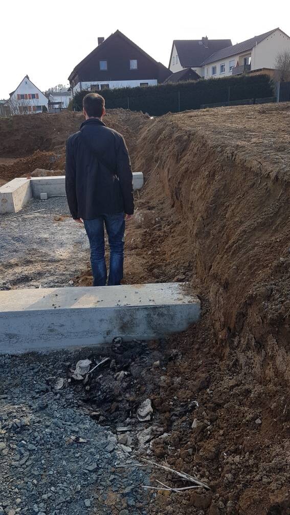

Ich weiß nicht, ob er dort ein Stellplatz beantragt hat, denn eigentlich hat er dort durch die Parkplätze keine Zufahrt. Es ist wohl geplant vor dem Haus um die Ecke zu fahren.
Wenn unser GU zu tief gehangen ist, dann möchten wir schon Ausbesserung, da uns ansonsten das ganze Wasser von der Straße in die Garage läuft, da wir dann deutlich tiefer sind.

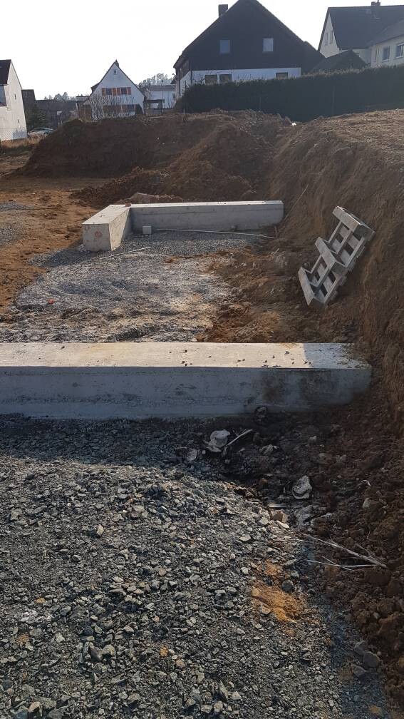

Die Körbe von dem Fundament stehen noch raus das täuscht im ersten AugenblickDie Körper sind mittlerweile betoniert und schauen komplett aus der Erde. Ich mache später mal aktuelle Bilderblackm8825.03.18 13:55
Bei uns ist es im Bebauungsplan so geregelt, dass der der „höher“ liegt eine Absicherung des Geländes vornehmen muss. Wir haben die Einfamilienhaus EG Höhen als Referenz in den Plänen. Unser Nachbar nach Norden hin ist auf der selben Höhe, der nach Westen höher und der nach Süden tiefer. Der westliche Nachbar hat seinen Hang befestigt, wir zum südlichen Grundstück. Nach Norden haben wir einen Carport, hier hatte sich unser Nachbar an der Stützmauer beteiligt.

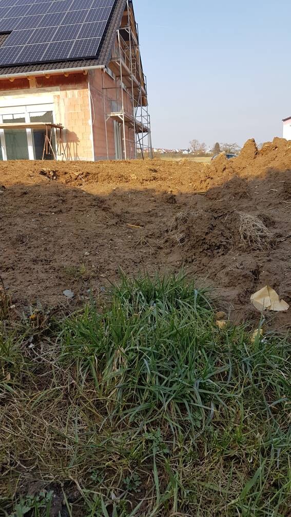

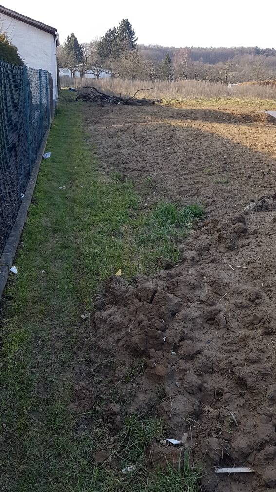

Na wenn der nicht aufgefüllt hat fresse ich n Besen. Du musst nun nur unbedingt aufs Ursprungsniveau kommen, dann muss er das Abfangen allein zahlen.
Caspar202025.03.18 19:02
Also die ersten und jetzt die letzten Bilder suggerieren das ihr 30 cm runter seit und er auch 30 gleichzeitig hoch...
