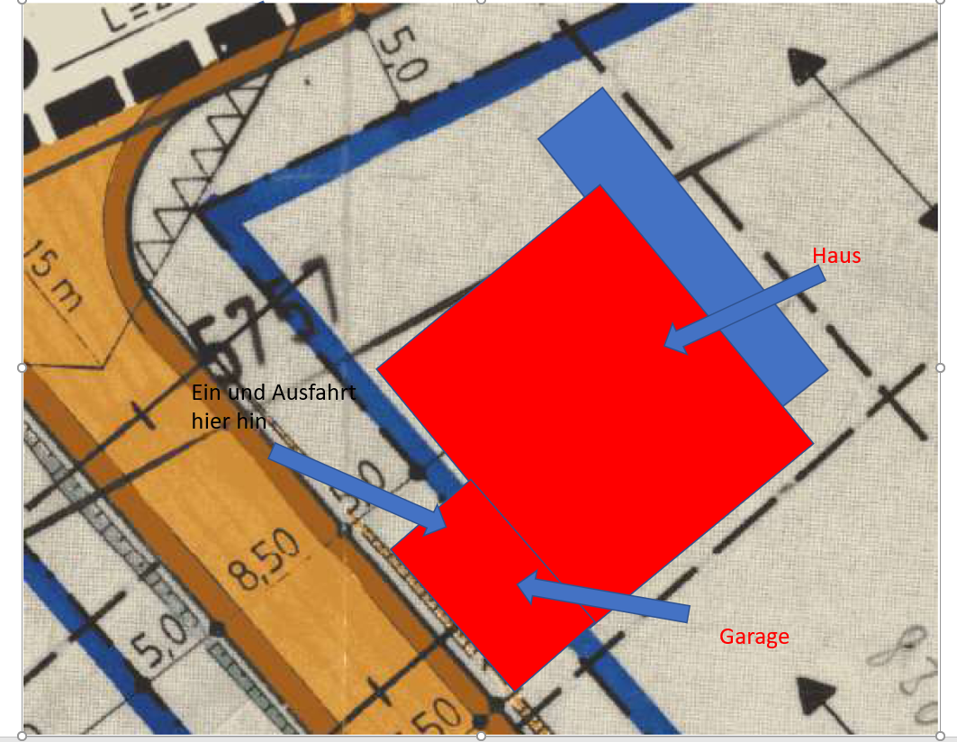

Wo ist die Grenze? planunten vor der Garage?
Falls da direkt die Straße ist, dann nein. 5m Abstand von der Ausfahrt bis zur Straße sind in BW pflicht.
Falls du das Baufenster meinst, dann evtl. wenn der o.g. Punkt zutrifft.
Zeig am besten einmal den Plan, dass macht es allen Beteiligten einfacher. Am besten gleich den Fragebogen gleich mit ausfüllen, dann gibts hier sicherlich noch Anregungen zum Grundriss
Escroda
Darf ich mit dem Überstand der Garage eine Grenzbebauung machen ?
Ohne Informationen sind Antworten nicht möglich.
Welche Art von Grenze ist gemeint (Baugrenze, Grundstücksgrenze, ...)?
Wo sind die Grenzen?
Welche Grenze soll bebaut werden?
Was steht über (Ansichten, Schnitte)?
Was steht im Bebauungsplan?
Ist dieser Entwurf nicht gut ?
Nein, dieser Entwurf ist nicht gut.
Aber ein Carport wurde im Baugebiet direkt auf die Grenze gebaut.
Legal?
Welche planungsrechtlichen Voraussetzungen liegen dort vor?
Foto? Lageplan? Bebauungsplan?
In BW darf doch eine Garage aus dem Baufenster liegen
Das kommt darauf an ... Bebauungsplan, Vorgartensatzung, Stadtbildsatzung, Umgebungsbebauung ...
Wo steht das?

Lageplan mit rotem Haus und Garage, blaue Umrisse; Ein- und Ausfahrt markiert.
So war meine idee das Haus zu platzieren.
Bitte beachten Garagen Ein und Ausfahrt ist nicht mehr nach vorne sondern seitlich.
