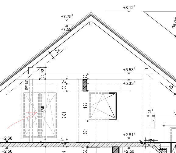

Hallo Forum,
unsere Gipskarton-Decke wurde neulich montiert im Obergeschoss (unter dem Satteldach) und sie hängt nun leider unerwartet tief. Es sah direkt drückend aus und ist mir auch deswegen aufgefallen, weil ich ohne zu hüpfen dran kam.
Ich habe also nachgemessen: 244cm ab Oberkante Estrich.
Wenn nun noch die Böden und Malervlies dazu kommen, sind's wohl nur noch 242cm, was etwas enttäuschend ist.
Also habe ich nochmal in den Plan geschaut und dort steht: 250cm.
Für die Mauer und die Dachbalken stimmt das auch (habe ich auch nachgemessen).
Im EG passt es auch perfekt (250cm), sogar trotz des Innenputzes an der Decke.
Heißt also die Decke hängt 6cm unter den Dachbalken.
Was wurde denn da zwischen alles noch gemacht?
Die Platten an sich sind nur so 1,25cm dick, glaube ich.
Ist die Konterlattung so dick? (wäre ja dann ca. 4,75cm).
Ist das normal?
Wir sind nur etwas enttäuscht, weil wir mit 250cm gerechnet hatten. 6cm Differenz machen sich schon bemerkbar und wir fragen uns, warum das so gemacht wurde.
Zwischen den waagerechten Dachbalken ist übrigens Dämmmaterial, d.h. über den Platten, aber das ist ja wohl egal.

Da ist noch ne Lattung drauf gekommen, um genug Spaxschrauben rein zu kriegen. Schwups, sind da deine 6 cm. so what?

Mit der Frage würde ich mal deinen Bauleiter belästigen. Wenn ich lt. Plan 250cm lichte Raumhöhe ab Oberkante Fertigfußboden haben sollte, würde ich die im Zweifel auch einfordern und mich nicht mit vermeintlichen konstruktiven Notwendigkeiten darüber hinwegtrösten. Täte mich nicht wundern, sollte sich am Ende herausstellen, dass dort einfach irgendeine Art Pfusch ursächlich ist.
Wir hatten neulich erst so einen Fall. Für einen Anbau sollte das Dach abgeschleppt werden. Am Übergang Neu/Alt zeigte sich eine Art Beule in der Ortgangverkleidung, die vorgeblich der leicht veränderten Dachneigung am Anbau geschuldet sei. Wie sich herausstellte hatten die Dachdecker an dieser Stelle eine zu kurze Traglatte verwendet, die sie brillianterweise mit einem aufgenagelten Stück verlängert hatten...
