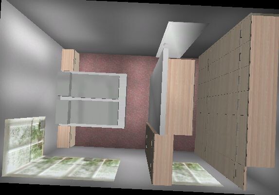

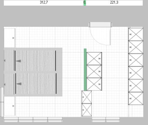

Warum ist das Bett 225 lang? Matratze oder gibt es ein fettes Kopfteil? Kann man das vielleicht reduzieren? Denn so 70 bis 80 cm zwischen Bett und der Trennwand sollten irgendwie schon sein.
Und ja, den Raum kann ich mir so auf jeden Fall viel besser vorstellen, als mit den Schrankpositionen, die ihr bisher so in Erwägung gezogen hattet.
Martin84Bln
Hallo, wir favorisieren nun folgende Lösung: Rechts an sie Wand einen 336x221x68cm Schrank plus 3 Aufbauleuchten,je eine pro Schwebetür. Der andere Schrank wäre dann 223x221x48cm mit 2 Aufbauleuchten. Unsere Idee wäre dann noch die Rückwand dieses Schrankes mit einer z.B. 8mm Holz oder Spanplatte aus dem Baumarkt zu verstärken und dann zu streichen. Evtl. noch ein Wandtattoo dran. In dem Zimmer ist bereits Laminat verlegt und wir befürchten durch das Ziehen einer extra Wand den Belag dauerhaft zu zerstören. Der Boden ist ja eben,da sollte ein guter Kleiderschrank doch auch frei im Raum stehen können. Er könnte an der Seite die neben dem Fenster steht zur Not an der Wand fixiert werden,direkt in Kontakt mit der Wand sollte ein großer Schrank doch eh nie stehen oder?
Ja, das mit der Platte könnt ihr so machen. Und ja, die Platte kann ja dann Richtung Wand planunten auch eine Lücke vom Schrank zur Wand überbrücken.
Reicht euch der zweite Schrank in 48 cm Tiefe? Ich würde ja aufsplitten:
Nochmal 120 bis 150 cm tief und dann die letzten 100 cm so, dass halt das Fenster noch aufgeht.
Auf jeden Fall habt ihr damit ausreichend Schrank und trotzdem einen ruhigen schön gestalteten Schlafplatz.
Masipulami
Masipulami
Kann man das Fenster in der Ankleide nicht noch etwas weiter planrechts schieben, so dass es mittig zwischen den Schrankreihen ist?
Dann könnte man auch auf beiden Seiten 60er Schränke stellen.
Die Tür würde ich auch mittig zwischen die Schrankreihen setzen.
