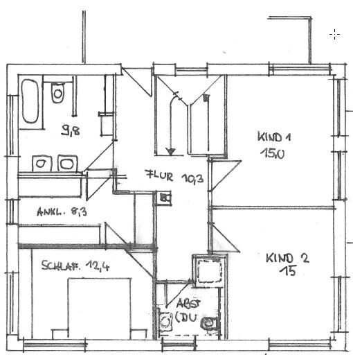

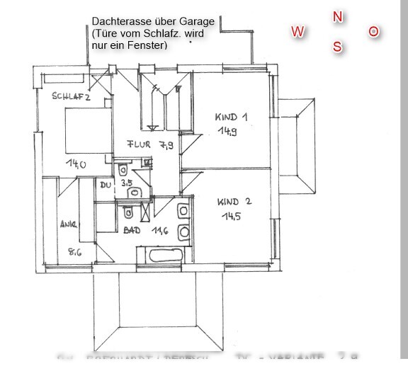

Also wir planen gerade auch wild an unserem OG.
Problem ist bei unserer Aufteilung so ein bisschen der Zugang zur Dachterrasse.
Habe dir dazu mal ein Bild angehängt (2018_02_08).
Bad und Ankleide sind da jetzt zwar im Süden, was mich aber ehrlich gesagt nicht zu sehr stört.

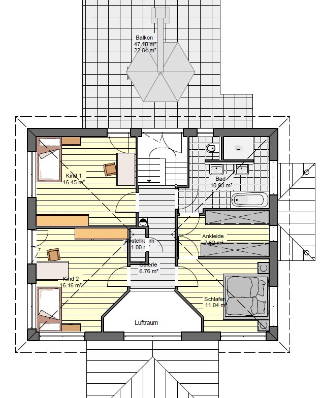

Wir hatten Anfangs so geplant wie im zweiten Bild (Plan_Alt) zu sehen. Der Terrassenaufgang übers Kinderzimmer hat uns aber extrem gestört. Den Luftraum (Galerie) wollten wir auch nicht unbedingt haben, sodass wir die Seiten der Zimmer getauscht haben (Bild: Bad_zu_klein). Wie der Name des Bildes schon sagt, war uns da dann allerdings das Bad zu klein und eingeengt.
Vielleicht ist es aber für dich eine Hilfe die Varianten zu sehen.

j.bautsch08.02.18 13:38
ich finde ja das 2 Türen im Bad ein super Gau sind. hab das ein mal erlebt in einem Hotel (und da war ich nur mit meinem Mann zusammen) und wir fanden es grauenhaft.
immer 2 Türen schließen zu müssen geht überhaupt nicht.
Ich denke der Zugang zu Bad und Schlafzimmer über das Ankleidezimmer ist für uns die sinnvollste Lösung. das Ankleidezimmer fungiert dann ein wenig als schleuse oder Flur. vom Schlafzimmer durch die ankleide ins Bad, zurück zur ankleide zum, naja ankleiden eben und dann raus
und wenn ich ein Haus bauen würde dann auf jeden fall nicht mit innen liegendem Bad
bei der himmelsrichtung sehe ich es so: wer braucht denn ein Schlafzimmer im Süden da heizt es sich nur unnötig auf.
kbt0908.02.18 14:54
Sorry, diese letzte Variante mit dem kleinen innenliegendem Bad und dem Zugang Eltern, am ganzen Bett vorbei in Ankleide und dann in Bad ... nee, das geht gar nicht.
Was spricht denn gegen den Ursprungsplan? Statt Luftraum einfach ein kleines Bad. Und Wände zu Schlafen und Kind2 besser, rechtwinkliger setzen.
Und notfalls auch von Kind 1 noch etwas für "öffentlichen" Dachterrassenzugang abknapsen.
Oder, zusammen mit EG noch mal neu denken. Treppe dann evtl. woanders.

niri0908.02.18 15:29
Ich persönlich finde den alten Plan auch besser.
Die Tür in der Ankleide würde ich komplett weg lassen
