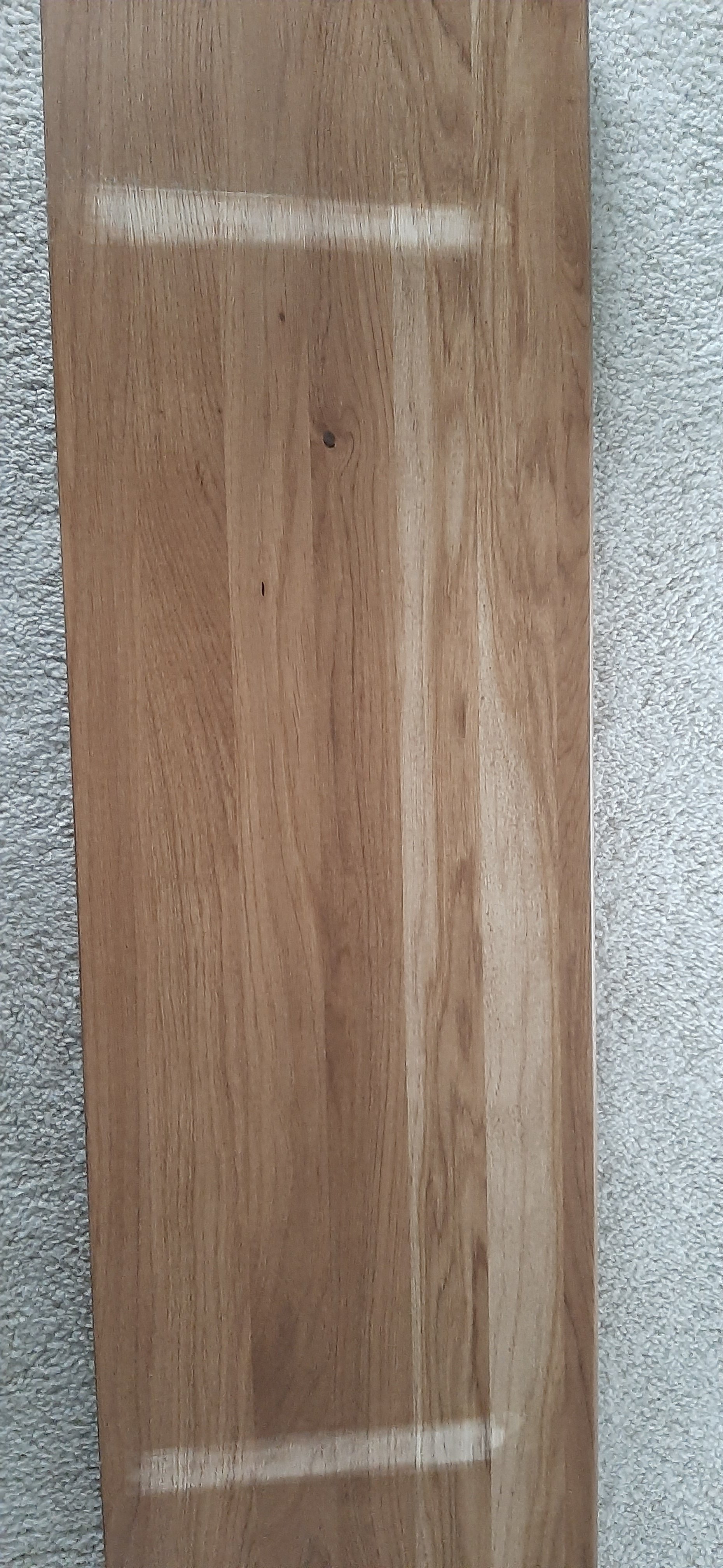

ja, solche Lösungen kann man versuchen. Aber letztlich ist es Spielerei mit viel Aufwand, um ein Design zu erfüllen.
Ach. was ist schon Aufwand. Das ist doch nur eine einmalige Sache und danach hält die Treppe hoffentlich 20 Jahre.
Daher bin ich wirklich für alles offen.
Ich habe jetzt den Stahl gesäubert und auch die Stufe geschliffen. Es ging erstaunlich schnell, dass das Holz hell wurde. Ich werde die Stelle noch mit nem Cuttermesser einritzen und dann neu aufkleben.
Denke das ist dann erstmal auf die Schnelle behoben, aber das Grundproblem bleibt. :/
Vielleicht ist der Kleber auch besonders schlecht geeignet. Er ist wie ne Art Silikon und kann vom Stahl und Holz einfach abgeschliffen werden.
Klar geht das mit jedem Kleber aber dieser löst sich doch recht schnell und einfach abschleifen.
Holzbrett mit Maserung auf grauem Teppich; obere und untere helle rechteckige Markierungen.
HausiKlausi
HausiKlausi
Ich halte die Idee mit Buchsen zum Aufstecken oder aber Hülsen mit Gewinde zum Einschrauben für die vielversprechendste Variante. Die Holzstruktur wird nicht wie bei einer Schraube über die Maßen beansprucht und das Holz hat weiterhin allen Raum, sich zu bewegen. Also: Loch -> Hülse -> Schraube (in Farbe des Metalls) von unten. Form follows Function!
