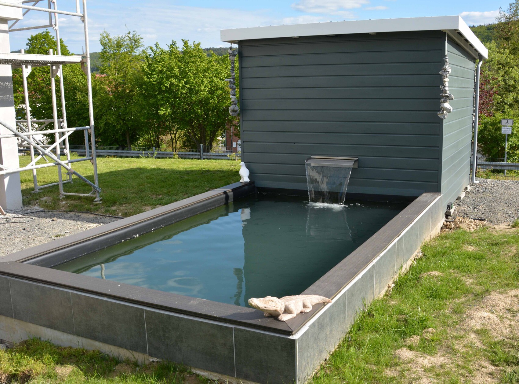

Die Stellfläche fürs Gartenhaus ist abgerammt. Allerdings ist das alles nicht ganz waagerecht. Bekommt man das mit abrammen (nahezu) waagerecht, oder ist sowas aussichtslos? Da ich ja auf den abgerammten Schotter die Plastersteine legen will, was so ja wohl eher nichts wird.
AxelH.
AxelH.
Mit ein bisschen Fertigbeton und einer Richtlatte wird das schon was. Nur Mut. Mein Haus steht auf verdichtetem Schotter, drauf jeweils mit Abstand Beton-Gehwegplatten 30x30, in Beton gelegt. Dann die Pads und dann der Bodenrahmen, alles selbst gemacht.

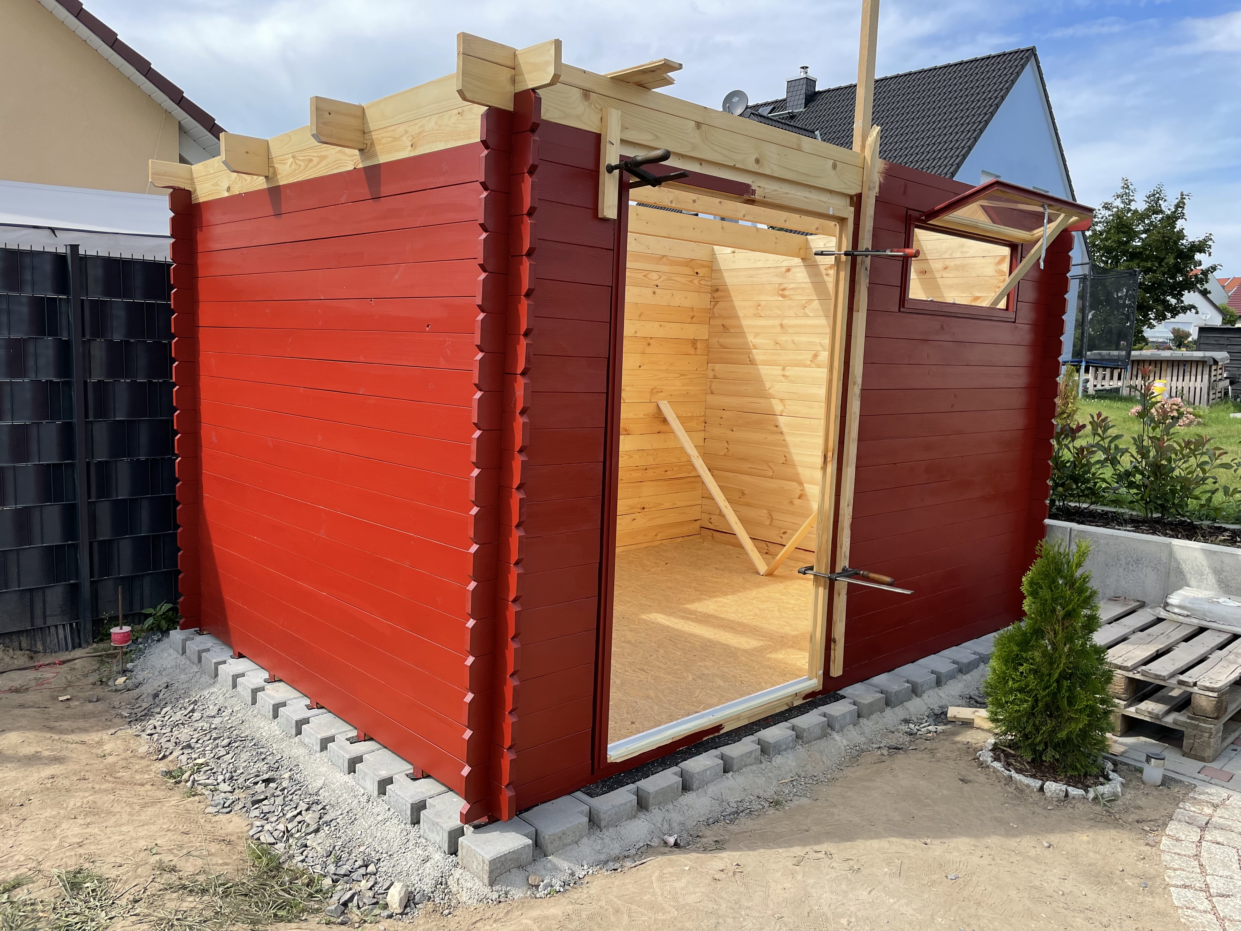

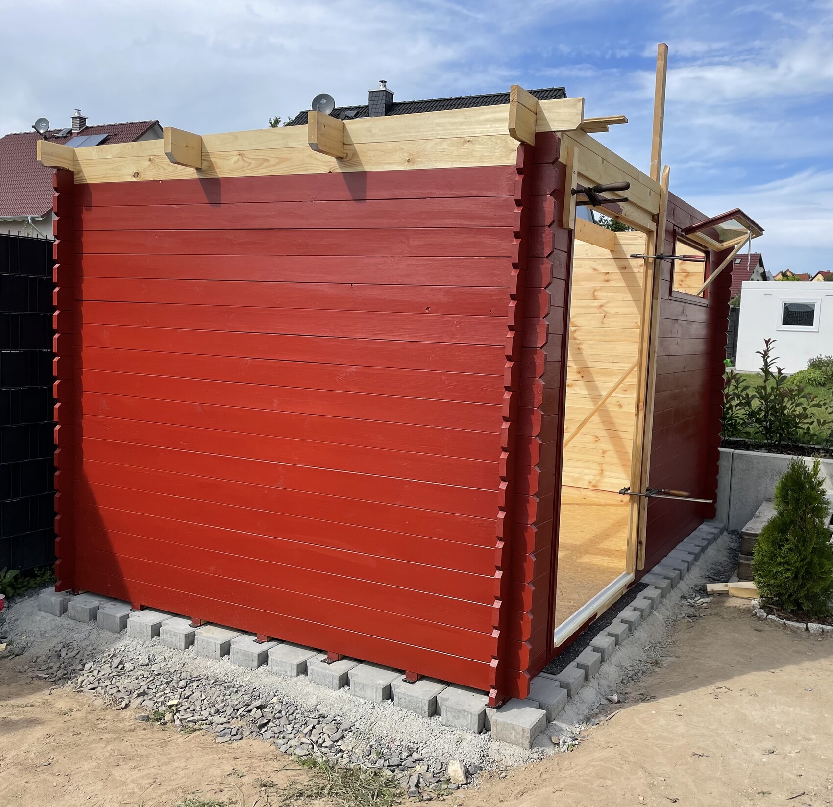

Hey,
hier mal das fast fertige Ergebnis :)
Ich muss gestehen… das war eine gemeinschaftliche Nachbarschaftsaktion. Alleine hätte wir zwei das nicht hinbekommen mit 4 linken Händen. Teils waren bis zu 8 Leute hier und sind zur Hand gegangen.
Rot gestrichener Holzschuppen im Bau mit Glas-Tür, Gartenumgebung
Rot gestrichene Holzhütte im Bau, offene Türöffnung, Innenraum aus Holzplatten, Gartenumgebung
