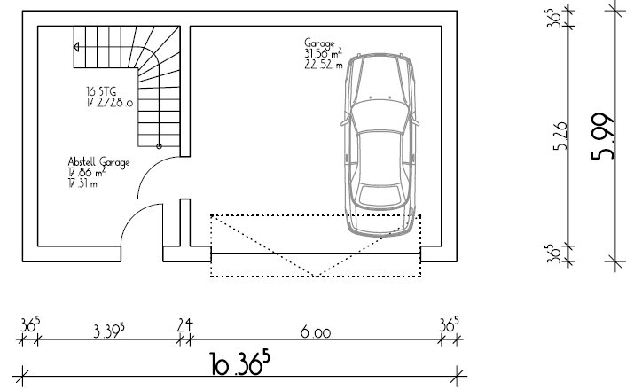

ᐅ Garagengröße 6x6m (Innenmaß) sinnvoll? Danke für Feedback

leider sind wir aufgrund des Hanges und dem schmalen Grundstück sehr gebunden 🙁

Ohne den Anhang zu öffnen ...
- Wenn Platz knapp ist, sollte man die Bauweise beachten (schmale Wände; Holzständer, Fertigbeton, Kalksandstein, ...)
- Wer mal einen "Bully" fahren möchte, sollte auch die Höhe der Garage im Blick haben (gilt vermutlich auch für 'große' SUVs).

Grundriss eines Hauses mit Garage, Eingang und Treppenbereich.
Der Anhang stellt eine im Hang unter das Haus geschobene massive Garage dar. Wie mir scheint, ist dies ein Teilkeller (nur aus der Doppelgarage und dem Treppenaufgang bestehend) unter einem Vollkeller. Daher eben mein Vorschlag, diesem Teilkeller noch etwas mehr Tiefe zu geben (d.h. ihn noch etwa einen halben Meter weiter in den Hang zu treiben), ansonsten scheint er mir unverändert passend genug zu sein.
