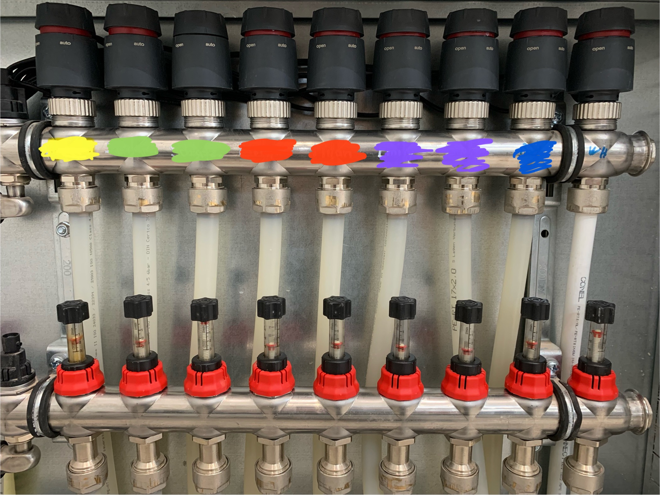

Edelstahl-Verteiler mit farbigen Markierungen Gelb, Grün, Orange, Lila, Blau und roten Ventilkappen.
gelb = Büro (10qm) SOLL = 20, IST = 22,2
grün = Schlafzimmer (17qm) = SOLL = 21,5, IST = 21,5
rot = Kind 1 (17qm) = SOLL = 21,5, IST = 19,9!
lila = Kind 2 (12qm) = SOLL = 21,5, IST = 21,5
blau = Bad (12qm) = SOLL = 22, IST = 21,9
Thermischer Abgleich vor 2 Wochen gemacht, ich hatte einen befreundeten Heizi da. Da kein Ergebnis wieder auf Werkseinstellung zurückversetzt.
Ich verstehe auch nicht weshalb Heizkreis 2 im Schlafzimmer meist zu ist und nur Heizkreis 1 durchläuft.
Auch zeigt das KNX der Stellmotor des Büros wäre geschlossen obwohl im Heizkreisverteiler der Motor offen steht.

Etwas hellhörig bin ich jetzt geworden als du KNX geschrieben hast.
Bist du sicher dass es nicht zwischendurch zu macht?
Nachtabsenkung oder sowas?
Und vor allem, wie misst du die Temperaturen?
Bei meinen KNX Sensoren waren die Abweichungen sehr hoch.
Vergleich das Mal mit einem externen Thermometer.
Und bitte prüfen dass die Durchflussanzeige nicht einfach hängt.
Benutzer 1001
Man beachte die tacosetter grün. Einer offen einer zu? Die sollten das Signal von einem Thermometer bekommen und so auch immer gemeinsam bewegen. Was bringt es wenn in einem Raum zwei heizkreise gibt wenn das andere es kompensiert.
Dann zum Kinderzimmer wenn alles richtig verkabelt ist " so wie ich das beim Schlafzimmer sehen hat das jemand Fehler gemacht" kann eine Unterversorgung des Durchfluss Entstehen wenn die Heizungspumpen zu gering ausgelegt wurde. Also bitte alle Stellmotoren auf Dauer auf stellen oder abnehmen und nochmal den thermischen Abgleich machen.

Ne die stehen durchgehend offen. Ich war bestimmt 20x in 3 Stunden am Heizkreisverteiler da war immer offen bzw. habe ich zwei Tage lang manuell auf „offen“ gestellt damit sie nicht zugehen.
Die Temperaturen werden durch die SMT Glastaster in den Räumen gemessen die auf 1,5m Höhe hängen. Vergleich mit externen Thermometer zeigte auch keine gravierenden Abweichungen (<0,5 Grad).
Allthewayup
Ja hatte ich ja bereits erwähnt. Erschließt sich mir nicht. Habe den Elektriker darauf angesetzt.
Um grün ging es aber eingangs nicht sondern um rot. Kontinuierlicher Durchfluss und trotzdem nur knappe 20 Grad.
Es waren bereits alle Stellmotoren auf manuell tagelang geöffnet und es wird überall wärmer nur eben im Strang rot nicht.
Werde das jetzt an unseren Sachverständigen herantragen und auf die Mängelliste schreiben. Bin da langsam echt genervt von. Meine Zeit ist auch nicht vom Himmel gefallen.

Und wenn du sie per KNX zu machst, dann ändert sich auch der Durchflussanzeiger (auf null)?
Oder bleibt er da?
Ich vermute du meinst nicht SMT sondern MDT?
Genau diesen Schätzeisen habe ich bei mir verbaut.
Teilweise brauchen die 1 Grad korrektur!
Also nochmal mit genauem Thermometer messen.
Werde das jetzt an unseren Heizerer herantragen und auf die Mängelliste schreiben. Bin da langsam echt genervt von. Meine Zeit ist auch nicht vom Himmel gefallen.
*Edit:
Der Heizerer kann sich aktuell jedoch rausreden da mit Normtemperaturen geplant wurde und ich die nicht fahre.
Klar bei 35 Vorlauf Drossel ich halt 22 von 23 Heizkreise. Bravo…
Per Sachverständigen wirst du da gar keine Chance haben, wenn du Vorlauf nicht höher machst und zeigst, dass es selbst dann nicht warm wird...
Grundsätzlich habe ich das Gefühl suchst du hier die eine, alles lösende Antwort.
Dabei ist ein thermischer Abgleich Fleißarbeit über mehrere Wochen.
Also wie folgt vorgehen:
- Alle Thermometer kalibrieren bzw. genaue externe verwenden
- Sicherstellen, dass die Tacosetter richtig anzeigen
- KNX Steuerung abklemmen bzw. alle Antriebe auf Dauer auf schalten
- dann anfangen den zu warmen Raum etwas einzudrosseln.
- das so lange bis überall die Temperaturen passe.
Auffällig ist ja schon mal, dass der kleinere lila raum mehr Durchfluss als der deutlich größere rote.
Das kann nicht passen
