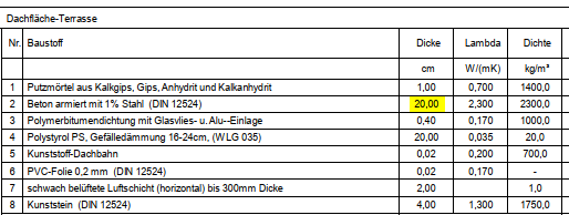

So wie nordanney schreibt, PUR-Gefälledämmung, z.B. von 160 mm auf 100 mm, damit dürfte KfW55 gut einzuhalten sein (ist bei uns auch so geplant). Hängt aber auch davon ab, was du auf deine Terrasse für Aufbau (Belag) haben möchtest. Wenn es z.B. WPC-Dielen o.ä. sind, dann könnte insgesamt im etwa so aussehen:
- WPC + Aluminium-UK: 80 mm
- Bautenschutzmatte: 16 mm
- EDPM: 6 mm
- PUR-Dämmung: 160->100 mm
- Dampfsperre: 1,5 mm
Damit bist du bei ca. 263 mm Gesamtaufbau, und hast noch ca. 40 mm als Spielraum (wenn ich die Pläne richtig lese, hast du eigentlich 30 cm insgesamt vom OK Betondecke bis Oberkante Fertigfußboden innen, oder?).
Entsprechenden Maßnahmen vorausgesetzt (Rinne usw.), kannst auch auf 0-Schwelle (Terrassentür) gehen, sofern dein GU mitmacht.
Falls es ganz knapp werden soll, die Option Vakuumpaneele gibt es auch, um noch etwas dünner zu werden - sie sind aber deutlich teurer, je nach Gesamtfläche dann schnell eher unbezahlbar.

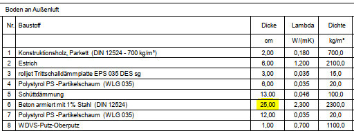

Ich habe mir meine Unterlagen gerade nochmal alle genauer angeschaut (Schnitt, Berechnungen Energieberater und Angebot von GU) und habe glaub ich etwas wichtiges vergessen. Das EG mit der Terrasse ist teilweise über der Garage und muss daher auch gedämmt werden. (Die Terrasse konnte leider nicht über der Garage sein, da die Garage wegen der flacheren Grundstücksneigung im Osten liegen muss, die Terrasse aber im Westen sein sollte.)
In den Unterlagen vom Energieberater komme ich nun für die Wohnfläche auf die 55cm Gesamtaufbau des Boden, wobei die Stahlbetondecke mit 25cm berücksichtigt wird und bei der Terrasse nur auf 47cm mit 20cm Stahlbetondecke. Im Angebot des GUs steht für die Stahlbetondecke eine Stärke von ca. 20cm.
Jetzt bin ich etwas verwirrt mit der unterschiedlichen Stärke der Betondecke. Und sind 8cm Höhenunterschied nicht viel zu viel? Oder es sind nur 3cm Höhenunterschied und das Haus wird 5cm niedriger. Ist das ohne Tektur machbar? Das muss ich auf jeden Fall klären.
Aber nichtsdestotrotz bestimmt der Bodenaufbau der Terrasse die Höhe des Bodenaufbaus im Haus, oder? Also ohne Terrasse wäre theoretisch ein niedrigerer Bodenaufbau im EG möglich, oder?
