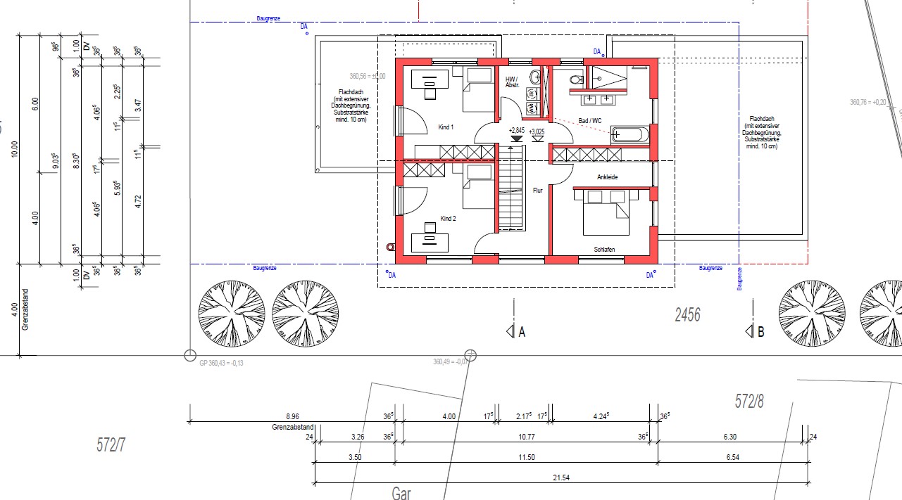

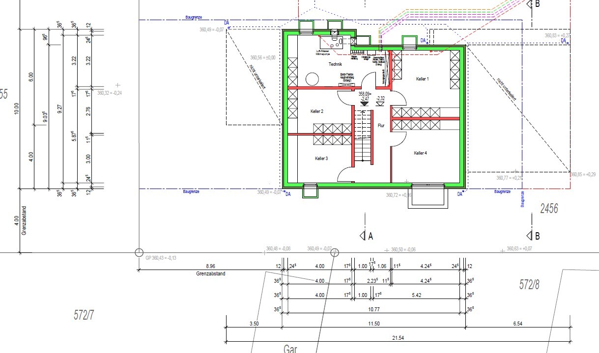

Vielen Dank für den Input. Wenn wir grad beim Thema Accesspoint sind. Wo sollte man idealer weise die APs positionieren?
Grundriss Kellergeschoss: Keller 1-4, Technik, Flur, Treppe, grün umrissener Bereich
Grundriss eines Hauses: Obergeschoss mit Schlafzimmer, zwei Kinderzimmern, Flur, Ankleide und Bad/WC.
Detaillierter Hausgrundriss: Wohnen, Küche, Essen, Terrasse, Diele und Garage mit zwei Autos

rick201814.04.21 06:50
Aps sollten dort hin wo du die meiste Geschwindigkeit benötigst / Benutzung hast.
Also z.B. wohnen/technik/ Kinderzimmer...
