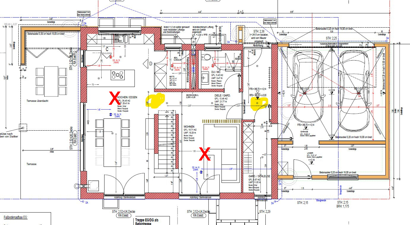

Ich muss mich nun festlegen, wo die Deckendosen für die APs hinkommen sollen. Im Keller würde ich diesen dort hin packen wo "Flur" steht. Im EG hatte ich zwei APs angedacht. Einen im Windfang um auch die Garage mit abzudecken und in der Diele auf höhe der Treppe um die Terrasse mit abzudecken. Ist das zu viel. Reicht da auch einer zentral in der Diele? Und muss im Keller überhaupt einer hin, da im Technikraum sowieso die FritzBox steht?

Aufgrund unserer aktuellen Erfahrungen werden wir bei minimal größerer Fläche zwei APs im EG haben. Würde ich hier vermutlich auch machen, aber den zweiten an den Treppenatritt (nach oben) setzen. Dann könnte es noch für die Terrasse reichen.

So, wie hier in gelb eingezeichnet?

Nö, das ist für mich der Austritt (von der Kellertreppe). Ich schrieb
Damit war die Treppe ins OG gemeint, ansonsten überschneiden sich die beiden APs zu stark.

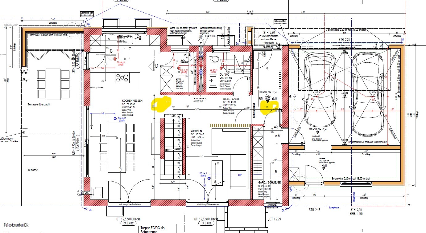

untergasse4313.05.21 13:01
Eher so... und wenn du WLAN in der Garage brauchst, würde ich dort was eigenes hin hängen. Die Wand zur Garage dürfte ja massiv sein.
