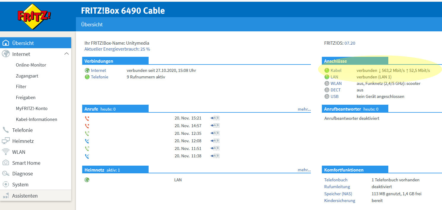

prüf mal, was in dem gelb markierten Bereich der FritzBox steht.
Und dann was du bestellt hast. Sollte nicht wirklich viel voneinander abweichen ...

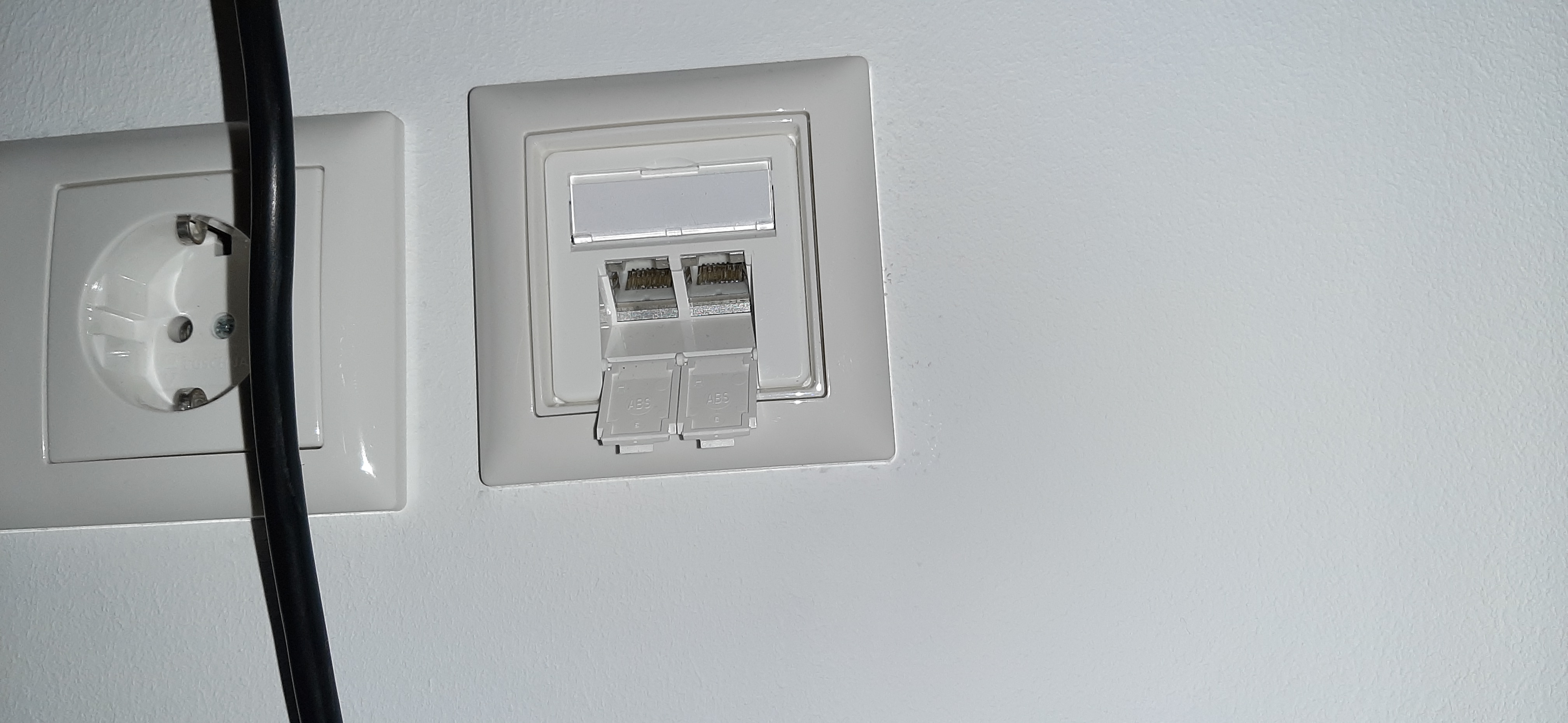

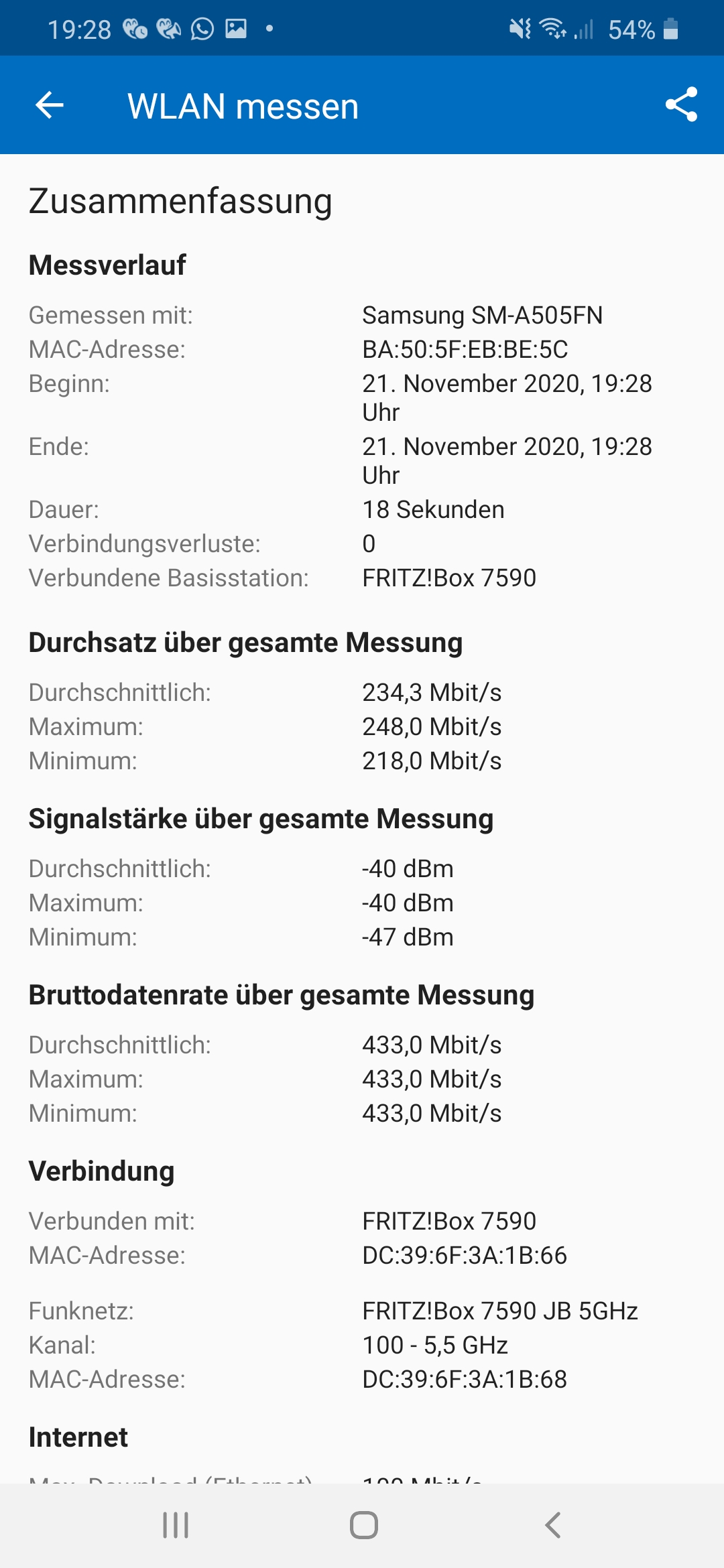

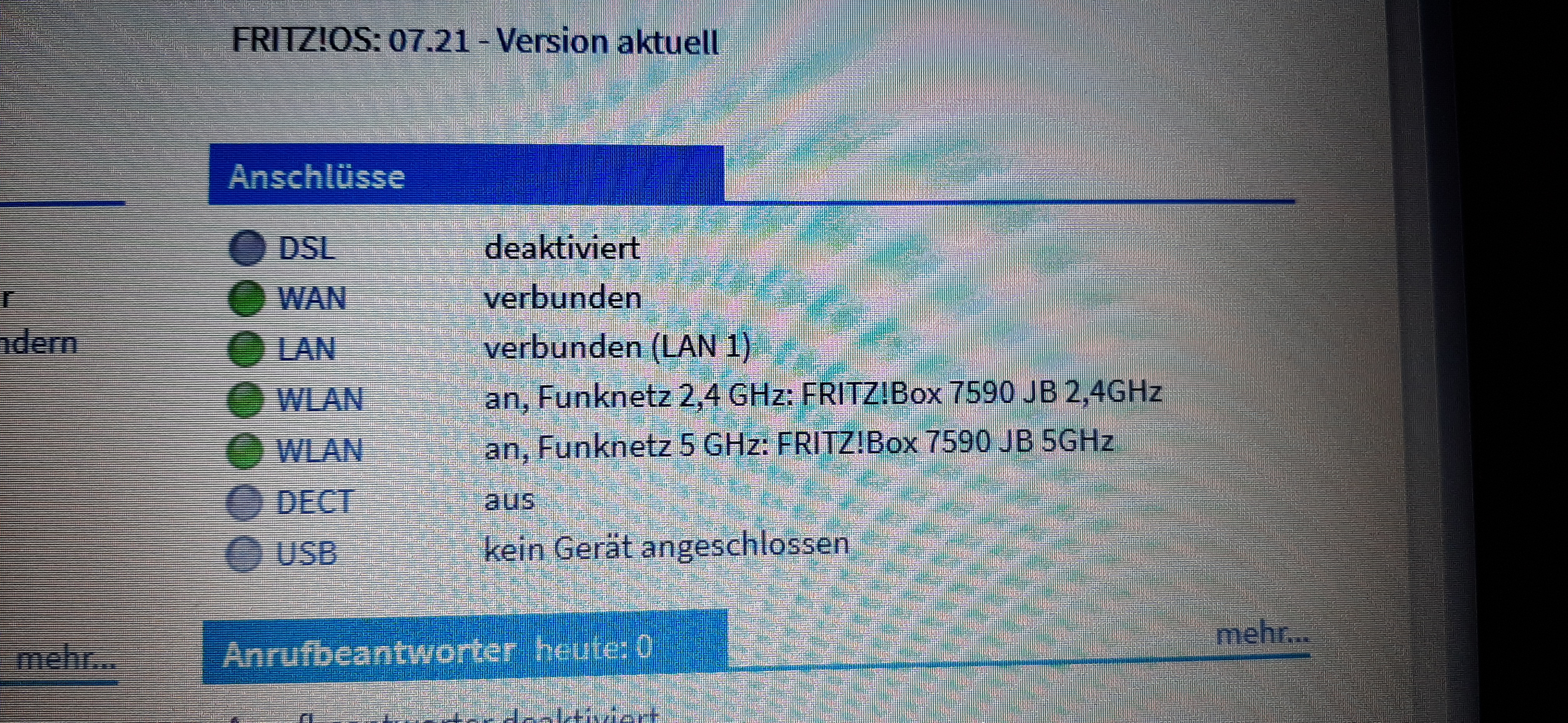

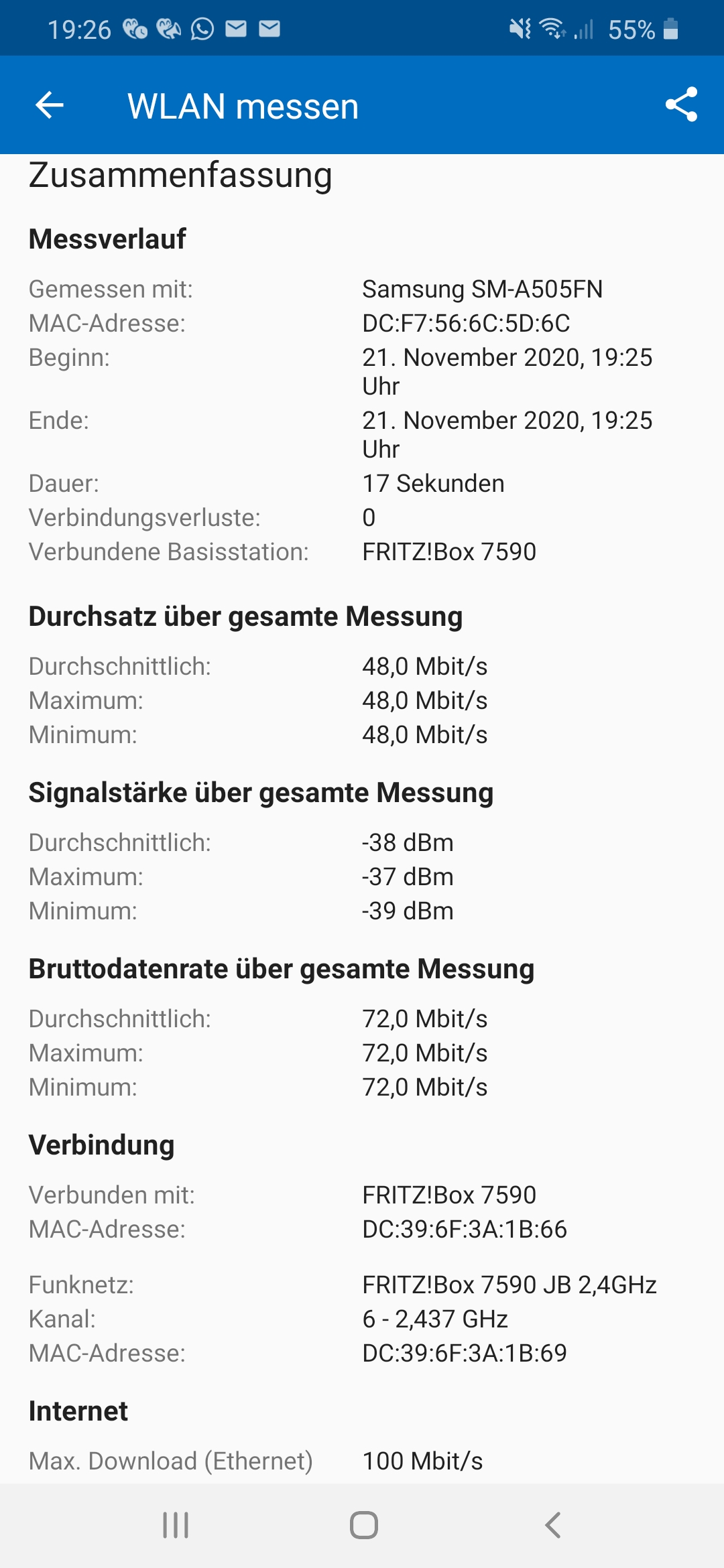

Servus. Bisher habe ich mich wirklich widersprüchlich ausgedrückt. Zunächst geht es mit erstmal nur ums WLAN, da ich noch nichts per LAN angeschlossen habe.
Aber kurz zur Info: Wir haben bei der Telekom einen VDSL 50 (Magenta M) bestellt. Hatte uns vorher auch gereicht. Wenn nötig kann ich für 5 Euro mehr im Monat auf eine 100er Leitung gehen.
Ich habe jetzt direkt vor der Box mein WLAN gemessen; 1x 2,4er und 1x 5er Bereich. Die Bilde4 dazu sind anbei, genauso wie ein Bild von der Routereinstellung und unseren Dosen.
Bei dem Router scheint was falsch eingestellt zu sein. Die LAN-Verbindung ist deaktiviert. Ich finde nichts zum einstellen. Somit konnte ich auch noch nicht messen.
Die FritzBox ist per Netzwerkkabel an das Glasfasermodem angeschlossen. Das ist doch erstmal korrekt oder? Fehlen tut nach wie vor die Verbindung zwischen Sub und Switch.
Nochmal zu meiner Erwartung der WLAN Leistung:
Ich bin als Laie schon davon ausgegangen, dass Glasfaser und ein guter Router unser Einfamilienhaus versorgen kann. Im Wohnzimmer haben wir 2 bis 3 von 4 Balken. 2 sind dann schon nicht mehr optimal. Die Raumecken vom Hauswirtschaftsraum und dem WZ berühren sich (dazwischen sind allerdings 2 Wände). Da dachte ich schon, dass man im WZ noch mindestens beständig 3 Balken hat.
Bin ich richtig in der Überlegung, dass ich den Router auch an einer Landose im WZ anschließen könnte, wenn das Modem, der Sub und das Modem erstmal verkabelt sind? Somit wäre ich mit dem Router aus der Stromkastenecke (Störsignale) raus.
Noch einmal: Glasfaser hat nichts mit WLAN zu. WLAN hat etwas mit der Sendeleistung des Routers, Accesspoint usw. sowie den baulichen Gegebenheiten zu tun
Wenn Ihr nur eine mickrige 50er Leitung habt, kann auch der beste Router keine höhere Geschwindigkeit herbeizaubern. Er kann nur 50 weiterleiten. Und wenn Wände zwischen Router und Empfänger sind, kommt ggf. nichts mehr an.
Dein Messergebnis zeigt, dass nichts auf der Strecke bleibt, sondern alles von der mickrigen Leitung weitergeleitet werden kann.
