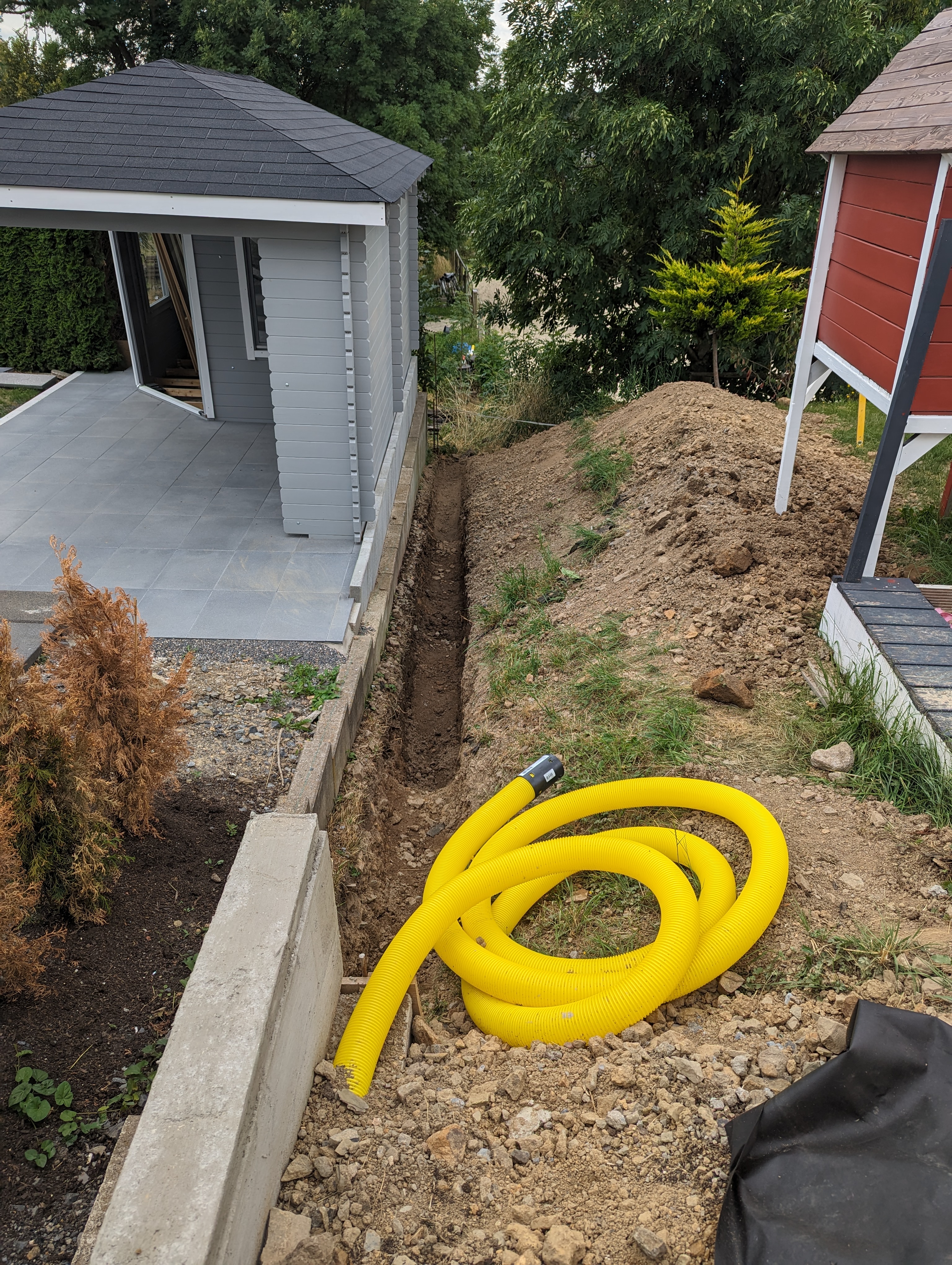

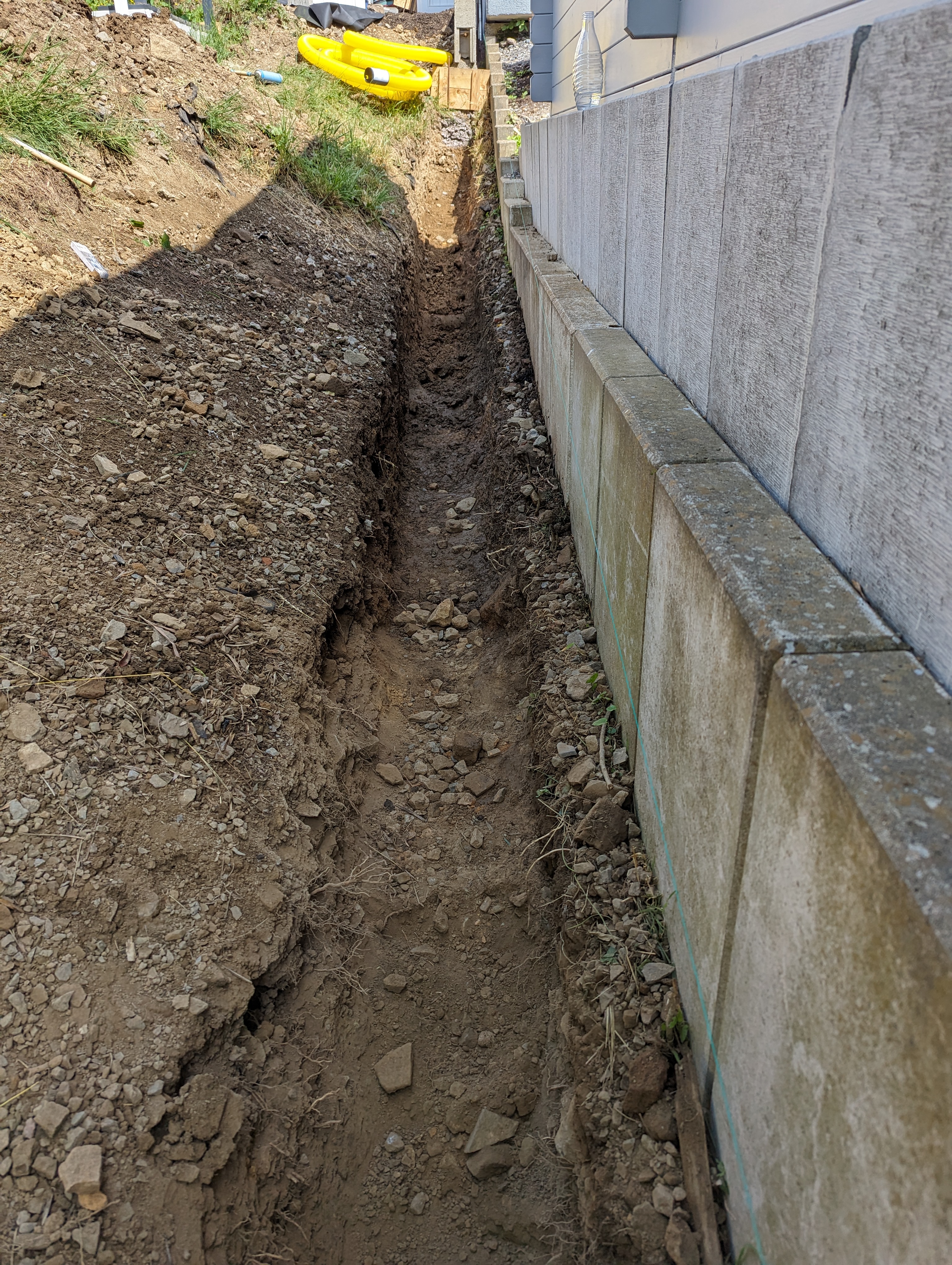

Guten Abend zusammen,
danke für die Rückmeldungen und sorry für die späte Antwort. Ich war die ganze Zeit beschäftigt mit dem Ausschachten und danach waren wir eine Woche im Urlaub. Ich habe jetzt über die 10 Meter einen Graben ausgeschachtet. Im Schnitt aktuell ca 70cm Tief. Zum Ende hin jedoch nur noch 20cm, da ich hier wie vermutet auf das Gründungspolster von den Nachbars L Steinen stoße (Er geht auch mit dem Gefälle und die L Steine sind 1m lang.) Sein Kommentar ist, dass ich das einfach "wegkloppen" soll (den Beton) und dann selber neu Gründe.
Eigentlich hatte ich gehofft, dass er selber noch im Urlaub ist und ich einfach mit dem Schotter auffülle der Morgen kommt.
Eventuell erkennt man die Situation an den angehängten Bildern.
Graben neben grauem Nebengebäude; gelber Schlauch liegt aufgewickelt auf dem Erdreich.
Tiefer Graben neben der Fundamentwand eines Hauses Erdreich und Kies entlang einer Betonblockwand.

Wer so Nachbar hat...
Bau die Mauer so hoch wie es geht. Aber vorher soll er seine Betonkeil von deinem Grundstück entfernen.

Hat der eigentlich ernsthaft L-Steine in L-Steine gesetzt? Könntest ihn mal mit der Frage zurückärgern, ob das vom Hersteller so zugelassen ist
