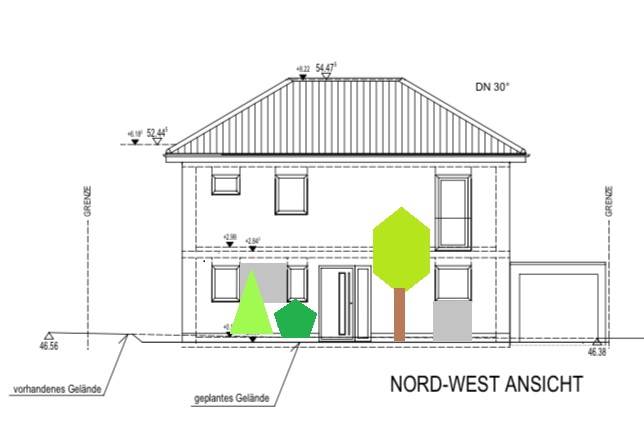

Aber das hat @evelinoz doch prima ausgeglichen.
Irgendwie liest es sich so, als wenn wir jetzt das Fenster größer oder wegzaubern sollen. Nein, das geht nicht.
Aber hier sind Beispiele, wie Du es optisch harmonisieren kannst. Entweder so oder gar nicht.
Naja wobei... was würde gegen vergrößern oder zumauern sprechen? Paar Steine rein, fertig. Oder man sägt halt den Ausschnitt größer.
Statisch ist das kein Thema, der Sturz überm Fenster ist ohnehin drin. Also tun wir mal nicht so, als ob das ein irrwitziger Aufwand wäre.
Aber beide Optionen sind halt blöd, weil ein Duschbad ohne Fenster ist Mist und eine Dusche direkt vor nem bodentiefen Fenster ebenso...
